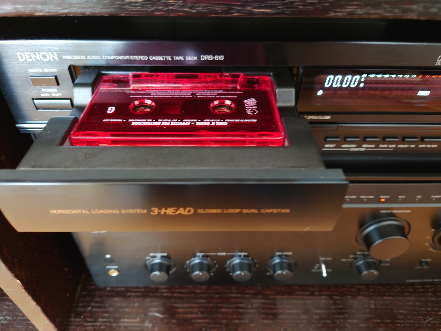

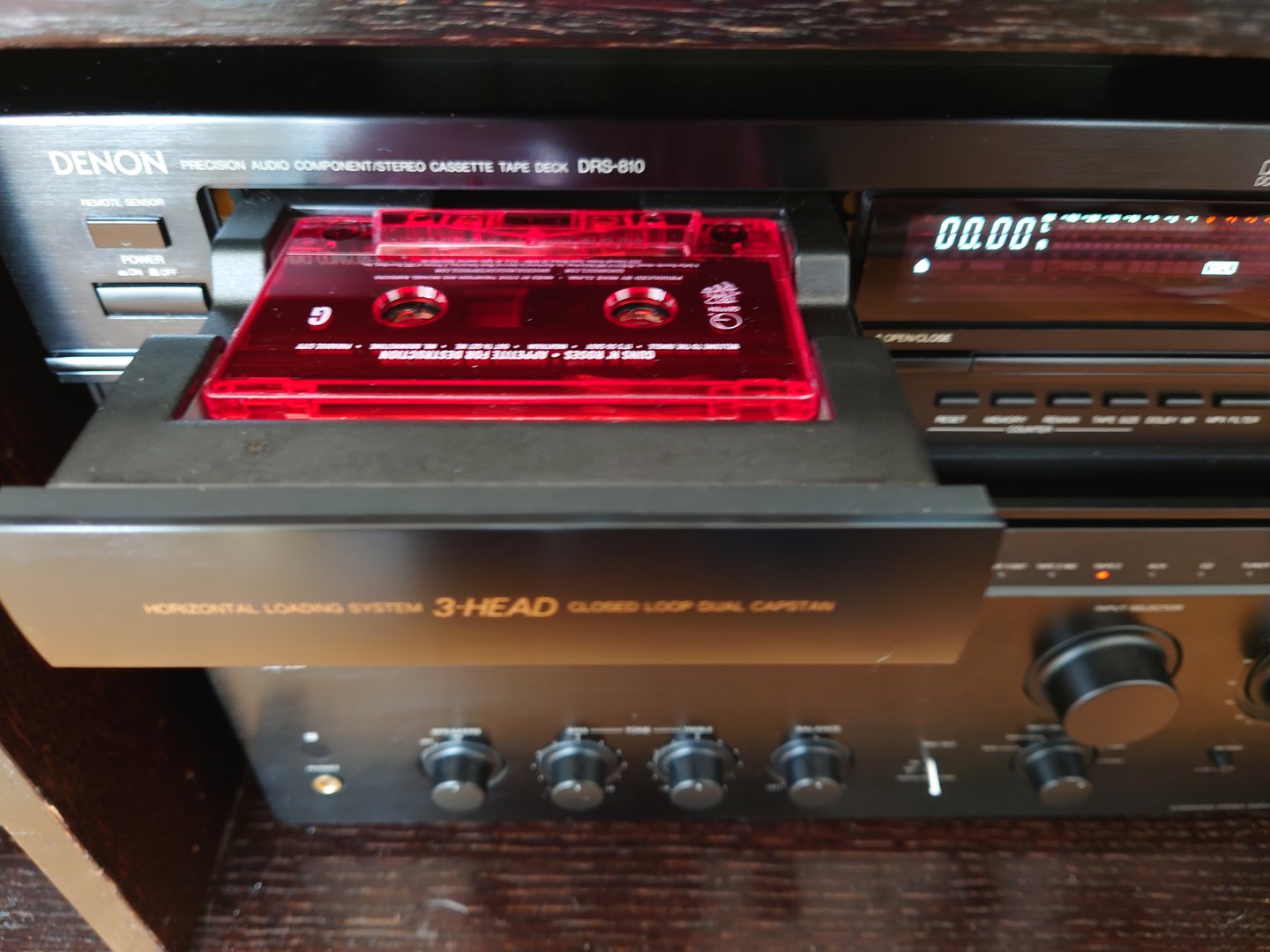

    Etter tips fra dere ble det en ingen Sony ES kassettspiller på meg men heller en Denon DRS-810 :)
    Tidligere eier hadde hatt den siden 1995, spilleren ser pen ut og spiller flott.
    Takk for tips

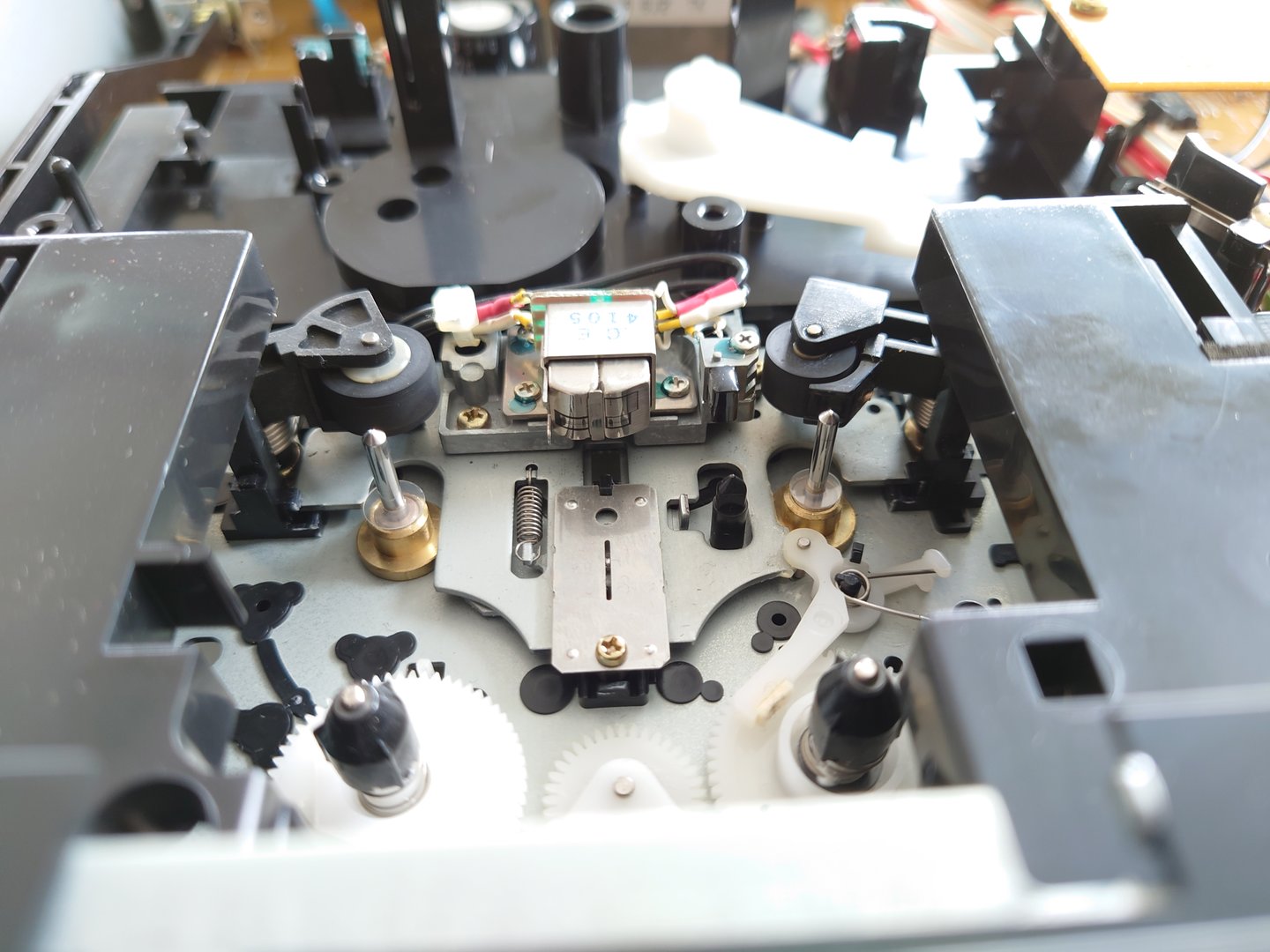

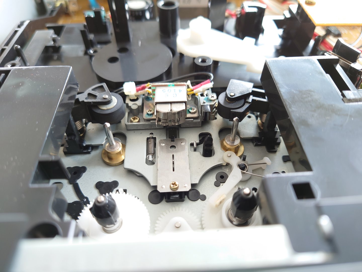

    Komfort: Se lenger oppe her. Bildene er fra under topplokket på en 810, men det er ikke store forskjellen til 610 derfra. Gummirens på gummideler, capstanrens til hoder og capstans. Jfr settene fra Nagaoka..

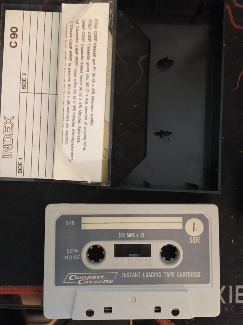

    Så store partier av den kvaliteten er også mer enn sjeldent..
    EREF var et fellesnordisk venture, spesielt kjent for åttesporsmaskiner til bil. Finnes en av disse på Rockheim. Tipper kassetten der er fra rundt 1970, basert på AGFA, utfra hus og coverdesign. Kan være Philips og. Tross alt oppfant de kassetten.
