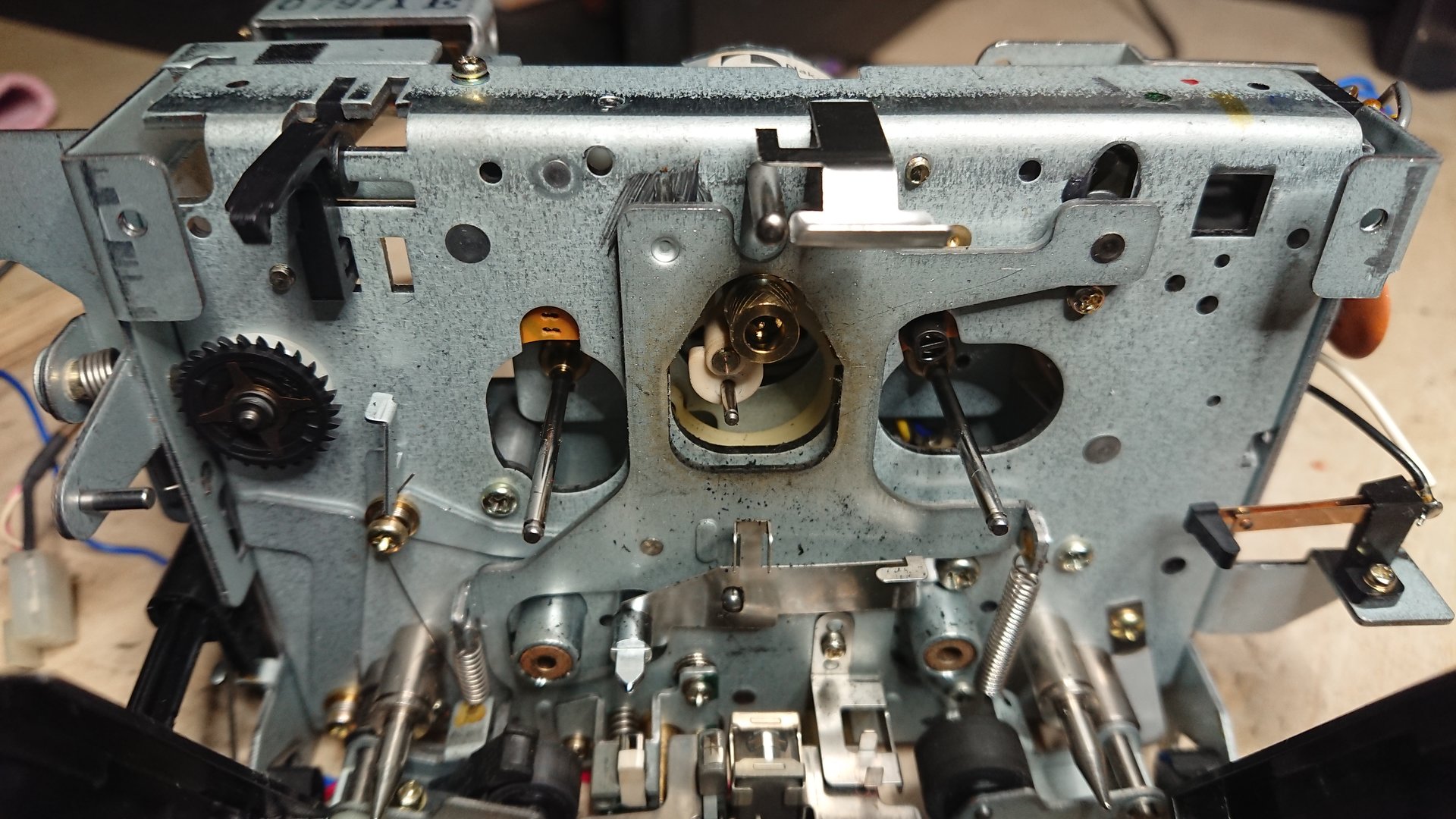

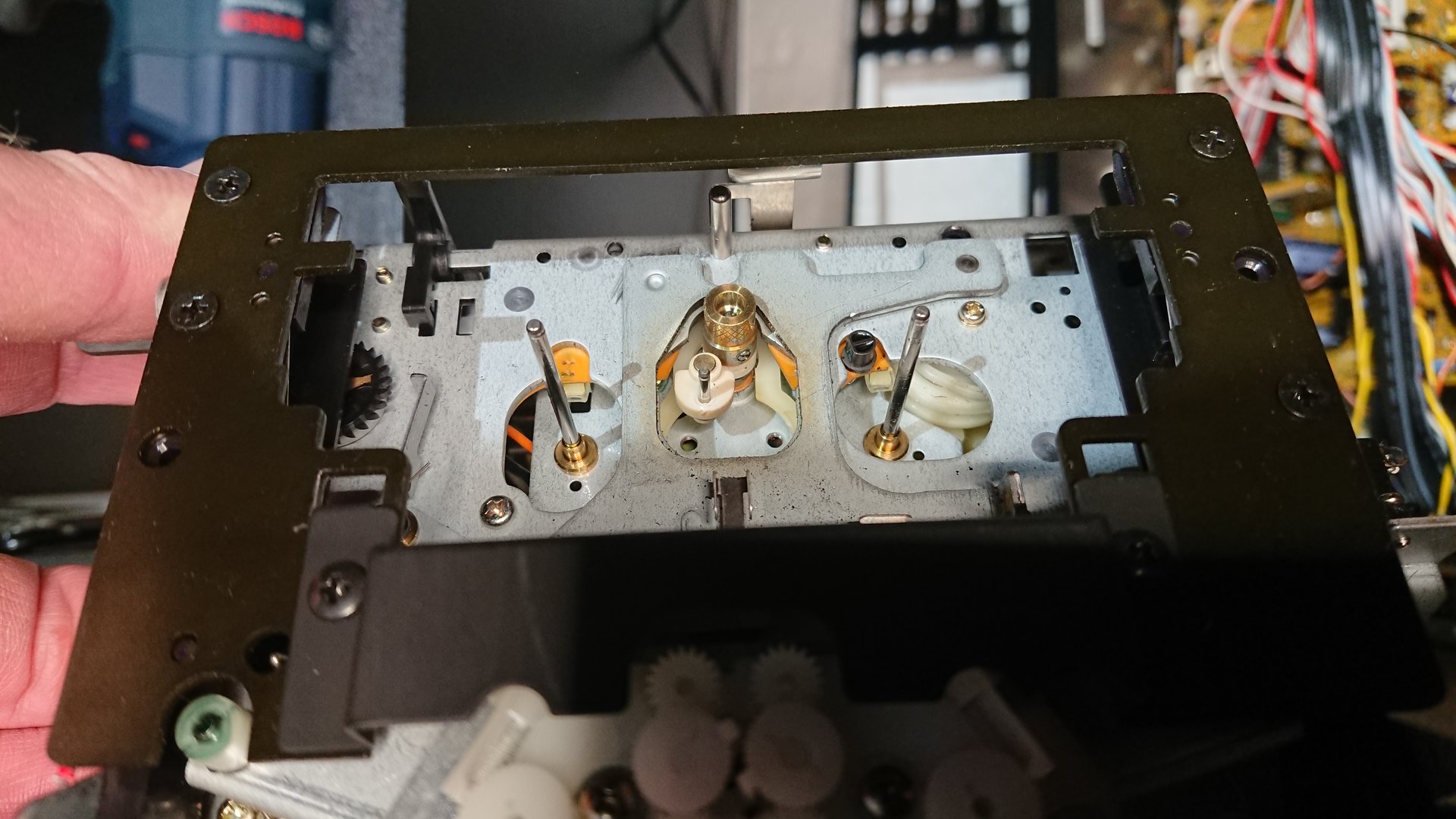

    Noen som har sett en tråd på veven noe sted angående demontering av spole motor på Naka bx 300 ? sliter med å finne tilgang på 2 stk feste skruer i front av motorhuset .
    Ta en titt på denne tråden. Det er en monteringsanvisning for din type transport med masse bilder.

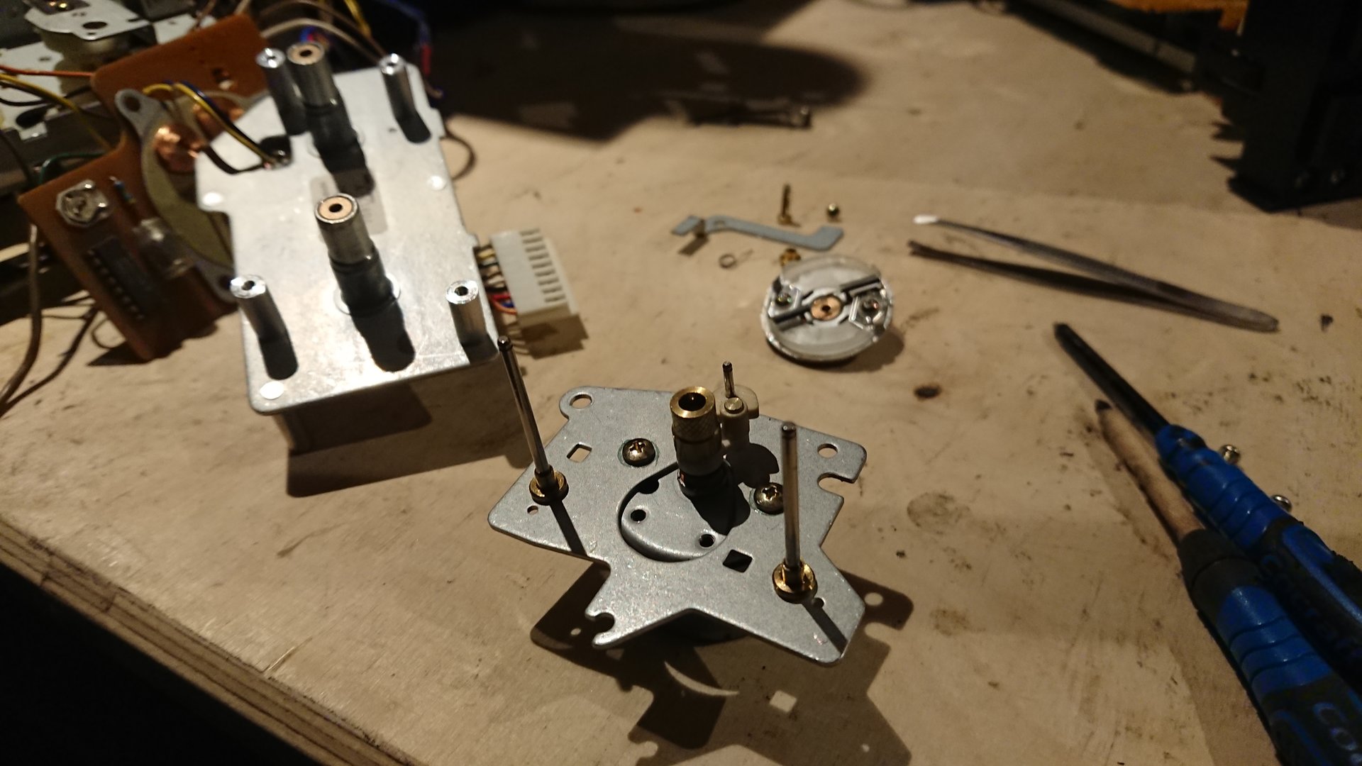

    Supert :)
    Løste det selv i ren forbannelse , jeg måtte demontere enda mer å det hadde jeg IKKE lyst til skal jo samle den igjen uten skruer til overs .

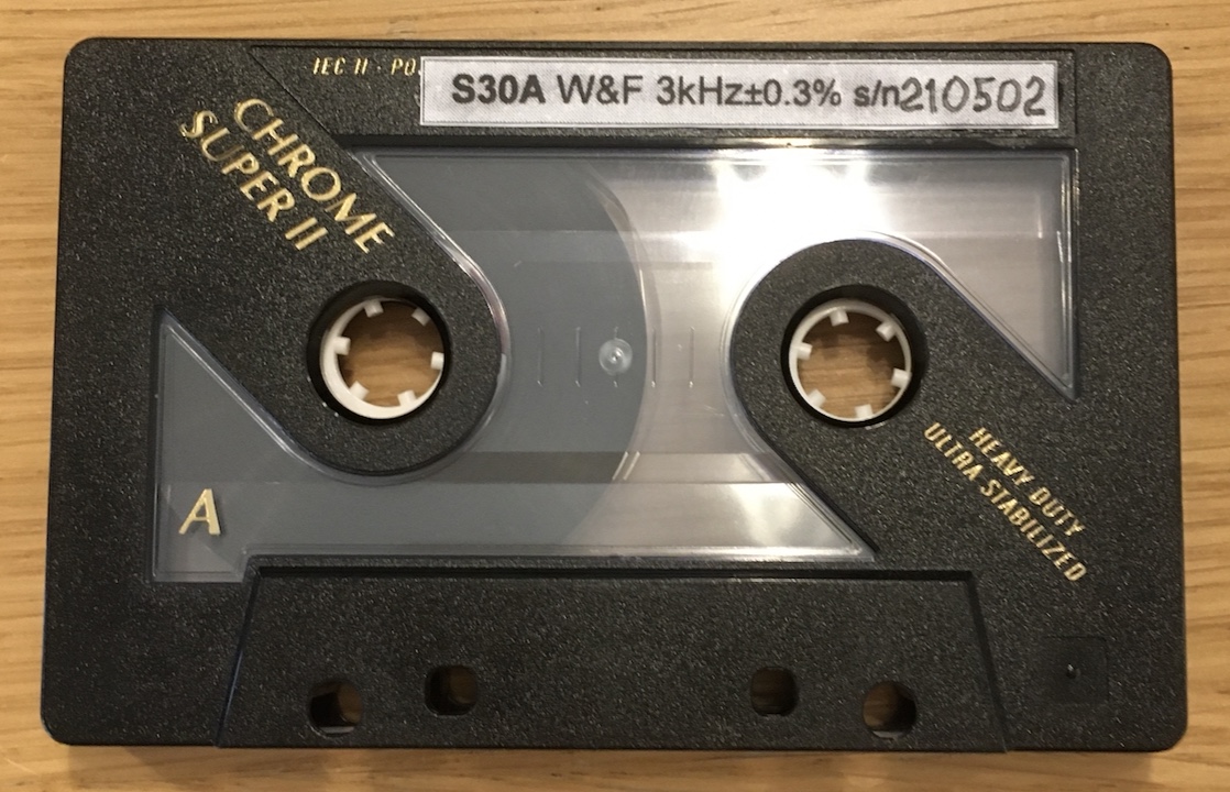

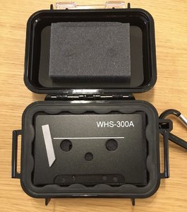

    Jeg har opplevd noe interessant relatert til wow og flutter. Bestilte A.N.T. Audio sin S30A - Speed and W&F Test Tape 3000 Hz -10dB DIN (70us EQ).
    A.N.T. Audio sine testkassetter er kjent for å være blant de aller beste man kan få tak i, og er laget uten å ta noen snarveier. Når jeg kjørte en W&F-test etter kassetten ankom, så fikk jeg veldig gode resultater på de to spillerne jeg prøvde på - betraktelig bedre enn med de andre testkassettene jeg har brukt tidligere. Og det bringer meg til poenget, som er at testresultatet aldri blir bedre enn utstyret man utfører testen med. Lager man en testkassett på analogt utstyr så vil man alltid få med spillerens W&F med i opptaket, og det vil legge seg med på testen når man i neste omgang måler W&F på en annen kassettspiller. Noe som medfører at måleresultatet indikerer at kassettspilleren har høyere W&F enn realiteten.
    Jeg tror viktigheten av å ha en høy-kvalitets testkassett for måling av W&F er et noe underkommunisert punkt. Når noen sliter med å oppnå fabrikkspesifikasjoner på W&F etter oppsmøring og beltebytter, så burde et av de første oppfølgingsspørsmålene være "hva slags testkassett har du målt med?". Jeg mener med det ikke å bagatellisere viktigheten av riktige belter av høy kvalitet, f.eks. til Nakamichi sine klassiske transporter (ZX-9 er særdeles kresen har jeg hørt), men som et tilleggspunkt.

    Jeg stoler fullt og helt på A.N.T. audio og at det han produserer tilfredsstiller de strengeste kriterier. Han høster stor respekt på tapeheads for sin kompetanse, og hans testkassetter blir brukt av både entusiaster og profesjonelle reparatører over hele verden. Jeg tror du overkompliserer litt rundt dette med kassett-merker, kompatibilitet og testkassetter. Dette med kompatibilitet og kassetter gjelder hovedsakelig kalibrering og opptak, ikke ved avspilling. Men, Nakamichi har en særegen testkassett for justering av hode-høyde som kanskje ikke alle er klar over. Heldigvis lager A.N.T. Audio denne også: T10 - Head Height Alignment Test Tape 1kHz narrow track (a functional equivalent of the Nakamichi DA09087B/DA09007B cassettes).

    Jeg har både ANT og Meabster sin hodehøyde kassett. Siste er om mulig enda bedre enn T10. Uansett er begge de ypperste du kan få tak i. Kassett huset spiller nok aller størst rolle i forhold til azimuth. Så lenge huset ikke gir ugjevn friksjon vil speed og wow/flutter data være upåvirket. Det Alex lager, blir brukt og lovprist av alle andre innen den delen av service markedet.

    Hva koster en slik ANT testkassett, med frakt og moms? Lurer på å investere i en W&F-kassett og en Azimuth-kassett fra ham.

    20-50 GBP pr kassett avhengig av hva slags type test-kassett det er. Frakt er 25 GBP. Når du henvender deg til han pr e-post, så vil han sende deg en prisliste med oppdatert priser.
