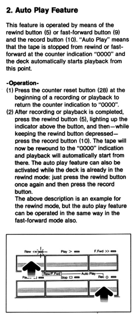

    Er det spoling med auto-play du beskriver her?
    Vis vedlegget 732254
    Jeg tenker at hvis du er fornøyd med spilleren, planlegger å ha den i mange år, og det er lenge siden sist den var på service, så er det verdt å koste på den en service når det dukker opp en sånn feil. Det koster noen tusenlapper, men da får man tilbake en spiller som bør være driftsikker i flere år igjen.
    Ja det er m autoplay. Får vurdere reparasjon når trygda kommer ja. Fins det noen dyktige reparatører? Har hørt om Teletor og underteksten er visst at han er dyr, men pålitelig. Kanskje jeg kan legge ut en annonse på Finn etter reparatør? Har en Aiwa XK 007 som må ha byttet reim også, så dette kan bli dyrt om jeg ikek får til å fikse det sjøl :unsure:

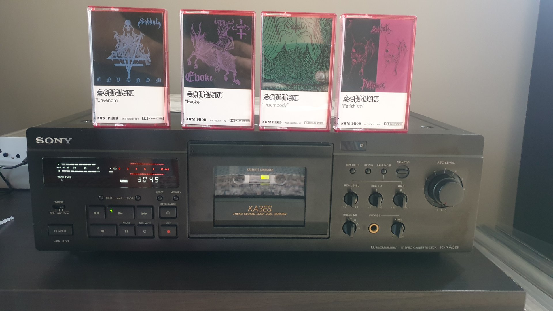

    Endelig kom trafoen/poweradapteren fra Japan i posten og da blir det selvsagt å teste ut avspilling på KA3ES'en. Låter helt *knall* i mine ører, og det jeg har fått testet av funksjonalitet mtp avspilling fungerer helt fint. Jeg kommer neppe til å ta opp så mye med den med det første, men jeg ser jo mulighetene til å lage litt mixtapes for egen bruk (tipper en Walkman kommer høyere opp på investeringslisten nå...).
    Starter med litt tapes som er enklere tilgjengelig før jeg går løs på gamle demoer, osv fra 90-tallet.
    Ganske så ryddig og rent innvendig, så håper denne skal holde en god stund før det må mer service til.

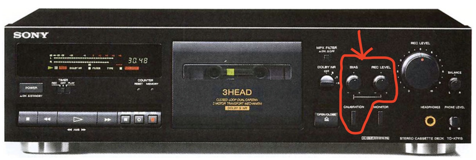

    Man får ikke fucket opp factory settings når man har en 3-hoder med brukerstyrte kalibreringsmuligheter. Du har det på DRS-810en din også bak panelet under displayet, men det er riktignok kun "bias fine tune" uten test-toner så det er noe mer kronglete å stille inn enn en løsning med bias+rec-level+testtoner.

    Det er en vanskelig øvelse å få aksept for at tape går om hverandre hvis man har en 3 hoders spiller med alle justeringsmuligheter. Skal en tape ikke passe på disse så må jo tapen være utenfor spec så det holder.

    Torstej: Ikke alle maskiner har de mulighetene. Da MÅ de stilles inn på klassisk vis. Poenget mitt er og blir at sålenge brukeren velger riktig til egen maskin eller -park, så trengs de mulighetene absolutt ikke. Da holder det med automatisk valg av båndtype. Og de innstillingene man da har på bias er standardiserte. Produsenten har gjort mesteparten av jobben, og brukeren MÅ LÆRE MATCH. Win-win..Analoge formater SKAL kreve noe av brukeren..ellers er sjarmen borte.

    Ja nå snakker du om 2-hodede spillere (og noen 3-hodede spillere).
    Men vi må også forholde oss til at 3-hodede spillere med alt av kalibreringsmuligheter eksisterer, og er slett ikke så uvanlig heller. Som @mortuus sin nyerværvede Sony KA3ES. Vi kan ikke bare overse den type spillere og si universelt at Sony kassettspillere kun skal ha Sony kassetter.
