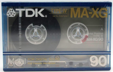

    Er det noen av dere som er så heldige å sitte på en del av disse klassiske 85-89-årgangene 90min, forseglet? Dette synes jeg er industridesign på sitt beste. Hører hjemme på museum.

    Jada, jeg har 4 stk., står 1986 på de. Har også en yngre bror fra 1990, da forsvant metallhuset og ble erstattet av plast.
    Sony gikk for andre løsninger, hus i keramikk (Metal Master og Super MM) og tapeguider i keramikk, delrin? eller andre spesialmaterialer. Enkelte serier av UX-S, UX-Pro, HF-Pro og selvfølgelig ES-I, II og IV har dette. Det er artig å ha disse i hylla....:cool:

    Equilibrium: Den XL2en er en av de beste versjonene, så opptakene der kan du glede deg til. Er selv ferdig med opptakene på 42 tapes, hvorav 39 Maxells, for et vennepar i nord. Bilbruk:cool: Tok akkurat ei uke, men som tingene står i Norge idag, gjør det svært lite...
    Torstej: Jeg har en av de siste MA-XGs i forseglet stand, men betaler du under 1200 kr, blir den her. Har egentlig ikke lyst til å selge noen metals i det hele tatt, ettersom kofferten er smekk full av dem. Har derimot endel svært god type 2 i overskudd..
