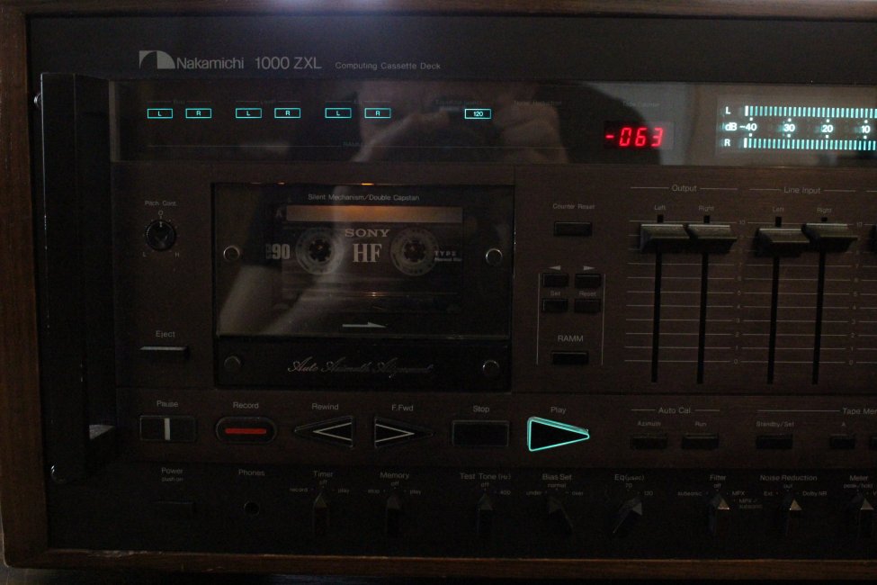

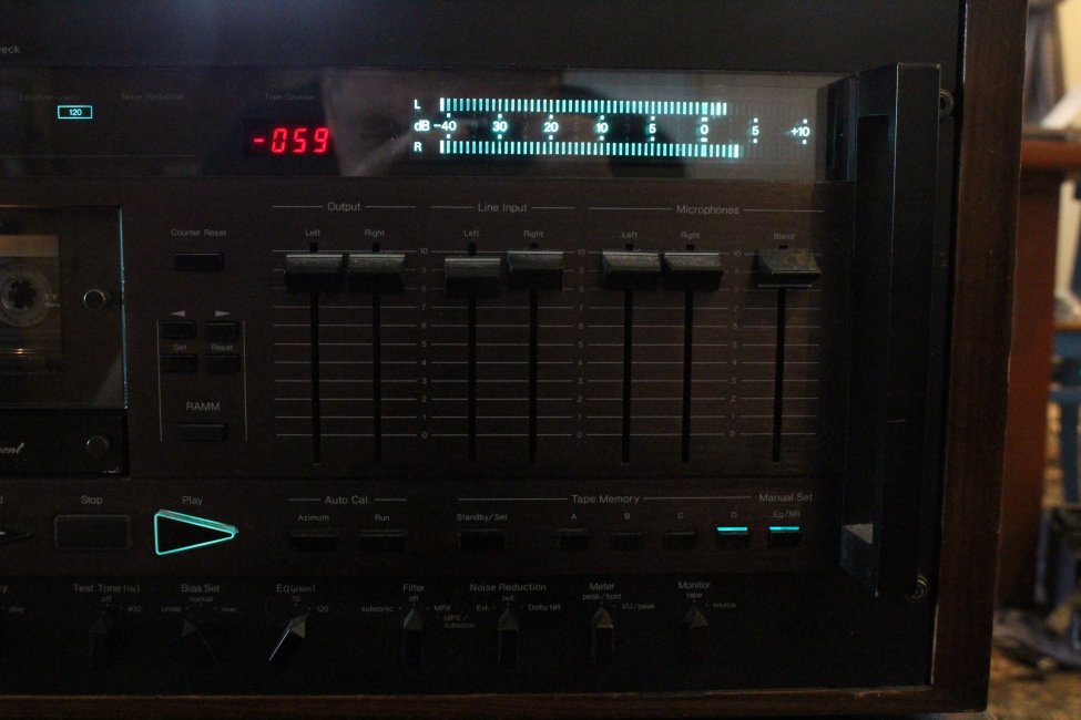

    2 stk zxl1000??? bare og donere bort den ene til meg:D neida bare tuller men jeg vil se bilder!!

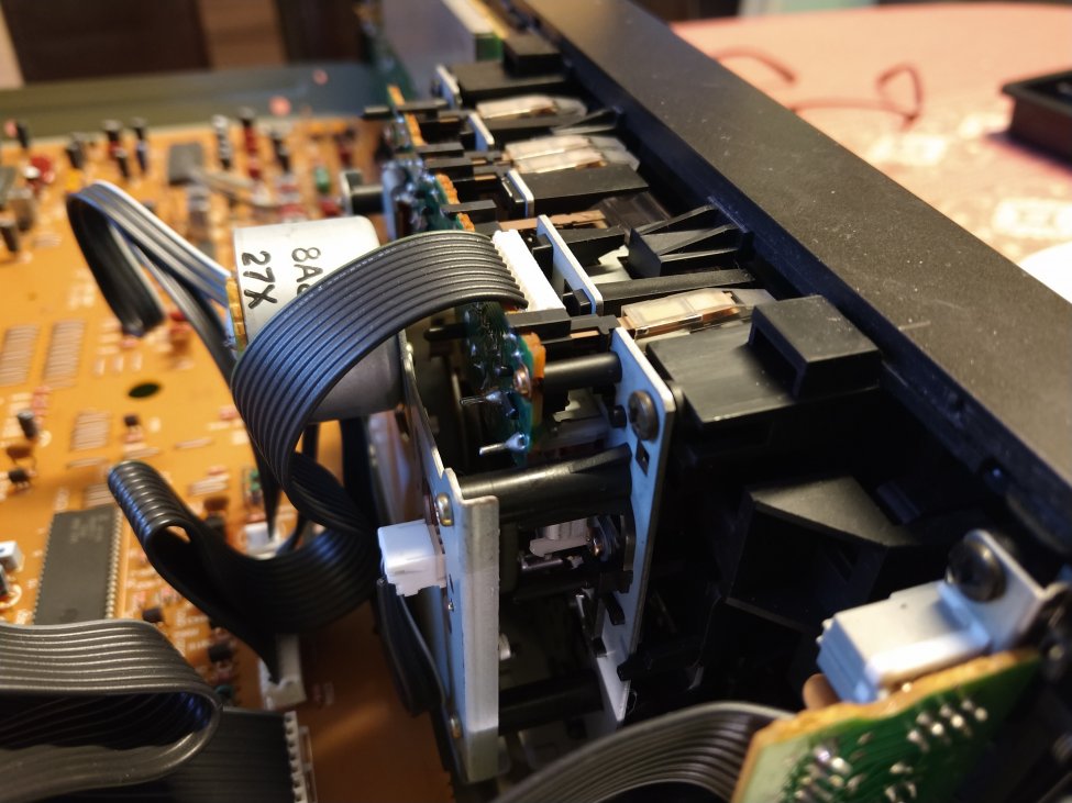

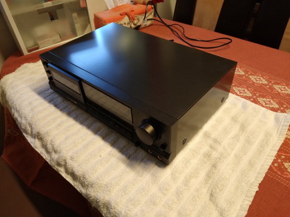

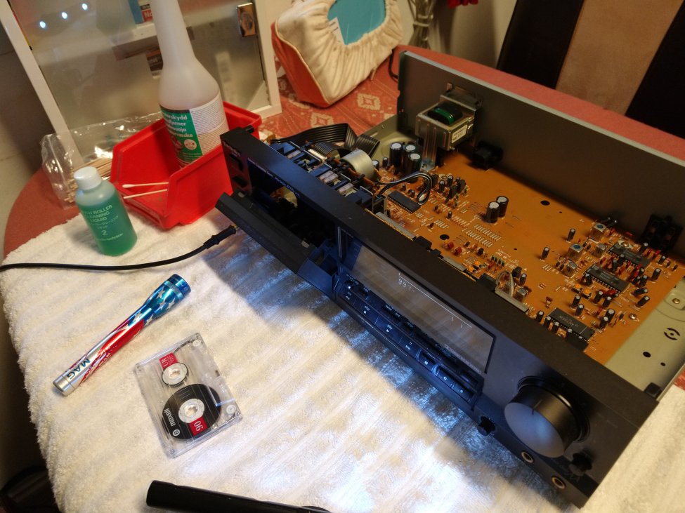

    Fikk et problem med min Technics RS-B565 (fra 1990, Made in Japan), den stoppet avspilling av og til fordi den tydligvis tror at kassetten har kommet til slutten. Hmm. Her er det ikke noen reimer, kun drev i hele mekanikken. Kan det være en sensor som feiltolker noe eller er det noe som går tregt slik at sensoren tror at kassetten har kommet til slutten? Sjekket litt hos A.N.T. som har flere av disse og ganske riktig, feilen skyldes sannsynligvis dårlig kontakt i en "leaf switch" som fungerer som en sensor. Ok. Da er det bare å skride til verket. Bladswitchen midt på bildet skal ha kontakt når det trykkes på play og kassettmekanikken løftes opp. Renset denne med isopropanol, tok på litt Tamiya Cera Grease på alle drevene jeg kunne se, renset samtidig capstanrolleren skikkelig med Audio Techinca lurium 2000. Og nå fungerer den som bare det.:)
    Her et et par bilder av servicen. Blir veldig imponert over enkelheten og påliteligheten til denne mekanikken. Dette er vel en egenutviklet mekanikk fra Techincs?
    Nevnte leaf switch er midt på mekanikken, ser ut som kobber og har ikke plastbeskyttelse som de andre. De andre er sensorer for båndtype og om opptaksplastbeskyttelsen er fjernet på kassetten.

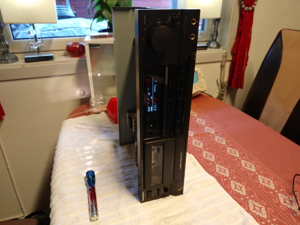

    Fungerer like herlig stående på høykant;)
    Ferdig.
    Vis vedlegget 572656
    Vis vedlegget 572658
    Vis vedlegget 572659
    Ferdig.
    Vis vedlegget 572660

    Takk for det, den er bedre, men den må inn på kjøkkenbordet igjen:eek: Må nok laste ned servicemanualen og ta en kaffe eller to for å studere ting litt mer i detalj.
