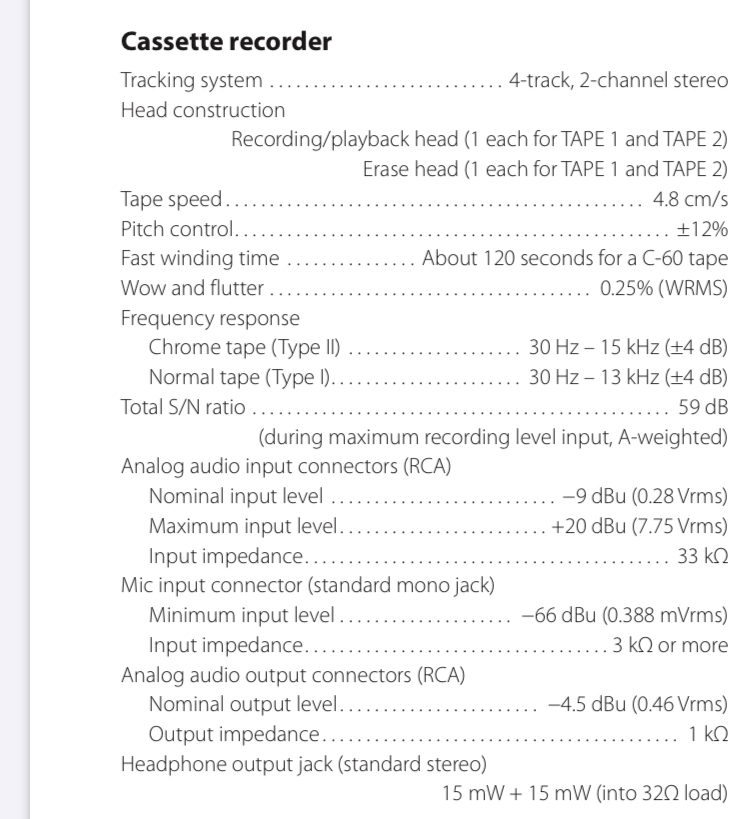

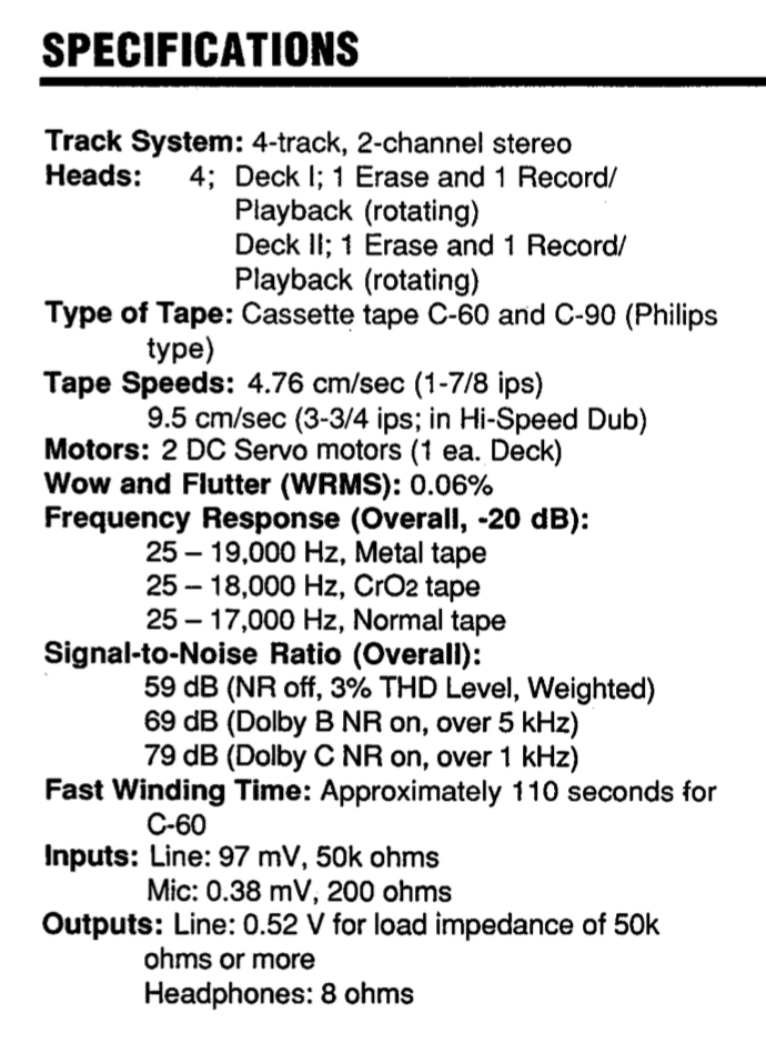

    Fenalaar: Teac/Tascam har dobbeldecks også. Og en ny Teac/Tascam er en mer enn god nok måte å ta vare på den samlinga man allerede har. Husk merkets bånd- og studiohistorie, du..
    Teac/Tascam er ikke lengre hva det var.
    Det er bare en (kinesisk) produsent igjen av kassettmekanismer, og det er skrot alt sammen.
    Sammenlign spesifikasjonene på en Tascam 202mkIII (god, gammel Teac-produsert mekanisme, og Tascam 202mkVii (kinesisk ræl til mekanisme). Se på Wow&Flutter og frekvensgang.
    Bilder fra manualer lasta ned fra Tascam sine hjemmesider
    Gammel type mekanisme:
    Ny, kinesisk mekanisme:

    Den nye Teac spillerne er ikke bra, de bruker en simpel kina mekanikk fra en boombox, wow og flutter er elendig. Det blir som BirgerG skriver en billig spiller fra nittitallet er vesentlig bedre. Les litt på Tapeheads om de siste Teac spillerne så slutter du sannsynligvis å anbefale disse til dine medforumister.

    Jeg har lånt øre til Tascam 202 Mk7, og den spiller faktisk langtfra verst.
    Den har noen røde flagg for min del:
    • Det er ikke mulig å gjøre opptak med type 4 kassetter
    • Ingen manuell eller auto-kalibrering av bias og rec level, noe som begrenser hvilke bånd man kan få gode opptak med.
    • Wow & flutter på hele 0,25% WRMS (til sammenlikning så er tascam 202 mk3 oppgitt til 0,06% WRMS)
    I valget mellom å betale for å få servet en 3-hoder fra kassettspillerens glansdager tilbake til god stand vs. å betale 4500 kr for en ny 202 MK7, så hadde jeg valgt "vintage" 10 av 10 ganger :)
