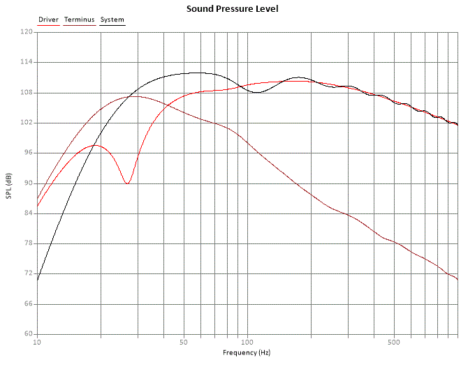

    Jeg gjorde en liten simulering av de gamle Puls-wooferne, ved effekt på 120W/kanal.
    Simuleringen tilsier 110dB ved 40Hz, og avrulling med 12dB/oktav der romforsterkingen kommer inn med omlag12dB/oktav. Legg på 6dB siden de var beregnet til bruk som et par.
    Jeg skal tilstå at de har et stykke igjen å gå før de er godkjent hos interiørpolitiet ;D

    Jeg synes 110 dB er et helt greit kriterie for dimensjonering. Spiller du naturtro opptak med 85 dB gjennomsnittsnivå (passe høyt) og 20 dB crest factor (dvs ukomprimert) er du allerede på 105 dB i toppene. 5 dB headroom før klipping oppå det igjen er sånn passe.
    Jeg dimensjonerer for 110-115 dB maks kapasitet hos meg. Fire 12-tommere med 101 dB følsomhet og 700 W AES power handling pr stk gir et bra fundament i mellombassen, selv om jeg bare setter en 200-watter på hvert element. :)
