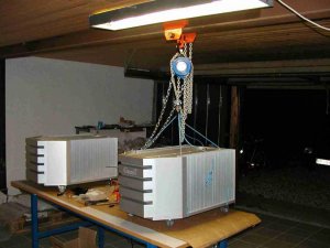

    Her er mitt bidrag, mye har skjedd siden dette bilde ble tatt. Mark Levinson no33
    160kg PR side og 300w PR stk

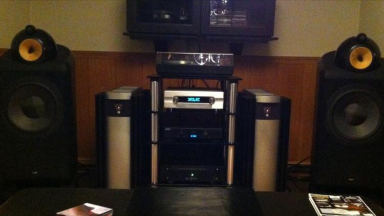

    Pick your poison! For liten amp og diskanten ryker, for stor og bassen flyr. ;) Med for stor så nyter du i det minste lyden frem til det sier poff.
    Hos meg er det problemer med at diskant ryker på 801D
    Z
    Zomby_Woof
    Ikke billige elementer å erstatte, vil jeg tro? For liten forsterker, forresten. Eller litt snaue sikkerhetsmarginer, kanskje? Er det ikke 1. ordens filter på dem?

    Bruker Mark Levinson no33 på de nå, har likevel ødelagt to diskanter på 801d, trodde tidligere det var forsterker problem. Litt usikker nå

    Tror nok problemet ligger i at 1-ordens filter på diskanten ikke akkurat gir stor effekttålighet, og jeg mener at dette var greia på denne modellen. Uansett om det ellers måtte være en god ting, så er det en potensiell svakhet/sårbarhet ved konstruksjonen.
    40.745
    44.590
    Det er teoretisk mulig at diskanter brenner fordi forsterkerne klipper, men i praksis skyldes det nesten alltid at man har matet dem med for mye effekt over tid og de ikke har greid å kvitte seg med all varmen. Det er en kombinasjon av for lav delefrekvens, for slakt delefilter og for høyt lyttevolum.

    Må vel bite i det sure eple, og spille lavere. Føler ikke det er spesielt høyt, men det er vel en mulighet for at så er tilfelle.

    Ja, den ene diskanten var da defekt, men det har røket tre til etter det
    Kunne det være en tanke å sjekke at filteret er i henhold til spec?
    Det ene filteret i den ene høyttaleren er byttet ut
    Brenner du av diskantene like mye på begge sider, eller er det noen forskjeller? Diskanten på nytt eller gammelt filter? Forskjeller der? Intuituvt skulle man jo tro at ML klarer å levere uforvrengt effekt så det holder, og store B&W burde jo også tåle litt.

    Sist det skjedde gikk begge to. Etter det har det blitt spilt lavere :)

    Antar at denne overmatingen av effekt kan skyldes frekvensdistribusjonen ved en klippende forsterker. Hvor klippingen forskyver mer av effekten oppover i frekvensens.
