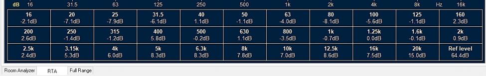

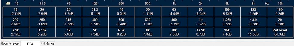

    Mulig jeg hallusinerer når jeg leser verdiene fra 1 kHz - 2,5 kHz og ved 4 og 5 kHz,
    og hallusinerer når jeg lytter..for stor forskjell er det.
    En dag får jeg måle alle tre høyttaler kablene nå subben ikke er med.
    1 preamp m/supra LoRad
    2 preamp m/lakrissnor.

    Dette er jo fullstendig verdiløst uten en beskrivelse av hvordan testene er utført, og hvordan softwaret måler seg frem til disse tallene.
    Edit: Men for øvrig, all honnør til deg for å faktisk gjøre målinger.

    Vel,målingene blir utført med XTZ room analyzer i RTA modus med målemik i SS,
    selvfølgelig,det er da der en sitter å lytter må vite.
    Og målingene stemmer svært så godt med hvordan det låter.
    Men har over hode ingen visjoner om at fornekterne noen gang kommer til å endre syn,
    uansett hvilke målinger som kommer opp,og som stemmer overens med lytte inntrykk.
    Til det har de malt seg opp i ett hjørne som de aldri kan komme ut.

    Hvor mange enkeltmålinger er basis for de numeriske resultatene? Er det en enkelt måling, eller flere? Hvis flere: hva er usikkerheten i de oppgitte dB-tallene per frekvens?
    Var du i rommet når målingene pågikk? Står du på samme plass? Er du vendt samme vei?
    Er resultatene repeterbare, dvs. får du samme verdier hvis du gjentar testen nå? Får du samme resultat hvis du tester samme oppsett to ganger etter hverandre?
    Er målingene nivåmatchet?
    Er døren(e) til rommet i samme posisjon ved hver måling?
    Dere kan sikkert forklare dere bort ifra at flere av disse punktene ikke er hørbare, men de er lett målbare.
    I motsetning til et menneskelig øre er mikrofoner objektive, og er også i stand til å kvantifisere - men det betyr ikke at man kvantifiserer korrekt hver gang, på grunn av usikkerheter i måleutstyr blant annet. Det er derfor alt av vitenskapelige måleinstrumenter blir oppgitt med nettopp dette - en måleusikkerhet. Det er derfor også nødvendig med flere enn bare én test av et gitt "eksperiment" for å kunne si noe i nøyaktighet om dette eksperimentet.

    Ingen forandringer i huset under målingene.
    Sitter i sofaen bak PC.
    Volum pot. røres ikke mellom skifte av kabler.
    Måtte ta de første målingene oppatt da jeg snublet i kabel og mikken forandret posisjon.
    Bruker RTA da en får tallverdier som er mye bedre å forholde seg til enn kurver.
    Kan få tallverdier av frekvens respons målinger også,men husker ikke hvordan.
    Måling foregår ved "start måling" og pause (stop) når målingen har roet seg og "ref. level"
    er "låst".Ingen problem med å gjenta målingene å få samme resultat så mange ganger en ønsker.

    Kunne du produsert 3 kliss like målinger (og demonstrert at dette er 3 ulike målinger)?

    Helt like blir de ikke.Men i område som avviker (1 kHz - 2.5 kHz samt 4 og 5 kHz) vil avvikene fremdeles være store.
    Forskjeller på 0,1 - 0,2 anser jeg unøyaktigheter.Avvik over 0,3 dB anser jeg som greie.
    For sjelefreden er det nok best at det foretas egne målinger.
    Tror som sagt at fornekterne aldri vil bli fornøyd,muligens heller ikke om de klarer å måle det samme
    vil de innse at at det er store forskjeller.De hører jo ikke forskjellene.

    Det er ikke noe som helst problem å sette opp en blindtest type ABX som kan bekrefte at du hører forskjeller der det er forskjeller, eventuelt at forskjellene du hører er fordi du selv forventer å høre forskjell pga ymse menneskelig bias.
    Jeg har god lyd i anlegget mitt fordi jeg har klart å lure meg selv til å tro at det koster en million, med det beste som er å oppdrive av diverse kabler og slikt. Må bare ikke titte bak min egen stereobenken i tilfelle illusjonen skulle ryke ;)
    Edit:
    I vitenskapen har man dessverre ikke den luksus at man selv definerer hva som er innenfor usikkerhet, og hva som er et faktisk avvik. Det er statistikken som har ansvar å beskrive dette.
