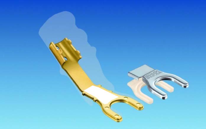

Nja, disse nextgen-spadene har en sandwich-konstruksjon, der det er stanset ut kontaktpunkt, som skal gi "mer presis" kontakt enn om hele flaten var i kontakt. Slik ser det ut, så KWs utsagn er ikke bort-i-natta. Plastbiten isolerer, slik at det kun er undersiden av skoen som er ledende - men hele den aktive hesteskoen er selvsagt ledende på begge sider.
Dr.Evil
09.10.2007
634
Men hvis vi ser på disse spadene, er jo "oppsiden" festet (klemt) på "nedsiden" bak isolasjonen (er isolert på selve presspunktet), og må vel derfor også lede strøm?

Fint bilde det der, men det er bare det at så langt jeg har fått med meg så er dette av 0660 serien og ikke 0661.
Den nye har bare en tynn leder (vet ikke eksakt hvor tynn) på hver side, som jeg har prøvd å illustrere på samme bilde (kun for å vise).
Jeg har jo ikke eksakt viten om hvor tynn lederen er, og kanskje er den ikke sååå tynn som jeg mener å se.
Akkurat det er kanskje ikke det viktigste her, men hvilken effekt kan det ha og hva slags virkning vil det medføre og vil den virkningen alltid i alle anlegg være positiv.
Det er det jeg ønsker å vite mer om, fordi jeg bestemt mener at det ikke hadde en positiv effekt på lyden hos meg (i den grad det da er pluggen som bidro til det og ikke selve kabelen.
Men to sett med kabler og den ene med 4 dobbling av kvadrat ga så langt jeg fant ut ikke forventet økning i fylde, de var likevel forskjellig men det er en annen skål.
Evil, det du ser som en senkning, utgjør en forhøyning på baksiden som er hele kontaktflaten og den er etter nærmere ettersyn rund men flat, trodde en stund at den var kuleformet i tillegg.
Den hvite delen dekker og isolerer den blanke overdelen, slik at den ikke leder noe som helst og jeg tror at både den hvite og den blanke omkranser den øvre (litt mindre delen) av nedre lederdel av spaden og den hvite delen er da antagelig av et stoff som virker som en sprengskive i konstruksjonen og den biten virker grei.

Nå har en kamerat av meg nettopp testet ledeevnen til WBT spadene (både de gamle og de nye); -de leder strøm både på oppsiden og på undersiden! Da er det iallefall avklart. :D
Hilsen
Dr.Evil
V
vredensgnag
Hilsen
Dr.Evil
Enig i at det ser ut som om den blanke metalldelen (visstnok platina) kan være i kontakt med spaden, og da vil den selvsagt også lede strøm ...

At WBT-spadene leder kun på nedsiden er som det skal være. Strømmen får en mer direkte vei, slik at ikke selve skruen skal forringe signalet. Dette er jo passe voodoo-teori da, men det er også grunnen til at bananplugger låter bedre når man skrur av selve skruen som holder fast spadene på høyttalerterminalene. Har du sett Cardas sine høyttalerkontaker? De leder også kun på undersiden, selv om det kan muligens er en funksjon av både form OG funksjon.
Vel, ??? de gjør vistnok ikke det likevel i følge dette utsagnet.
Nå har en kamerat av meg nettopp testet ledeevnen til WBT spadene (både de gamle og de nye); -de leder strøm både på oppsiden og på undersiden! Da er det iallefall avklart. Osteaktig
Innlegg av Dr. Evil
Mvh.KW
Ulf-B
19.05.2008
7.909
2.103
20
Kanskje det er den mellomliggende skoen av plast - den mellomliggende plastbiten - som er hele cluet?
Jeg tenker på hvor hardt man må stramme en vanlig kabelsko, og på hvor lett den egentlig løsner. En bitteliten omdreining på festeskruen - p.g.a. vibrasjoner, temperaturforskjeller, ja hva vet jeg - og kabelskoen er løs.
Men med en plastbit i mellom - en elastisk plastbit, må man anta - blir det litt annerledes. Dersom plastbiten er lett komprimert ved tilskruingen, opprettholder elastisteten i plastbiten trykket - og skoen blir sittende fast og opprettholder kontakten. Selv om festeskruen skulle løsne litt.
Det er kanskje her de fire kontaktpunktene har sin misjon. For hvis trykket avtar litt hvis eller når skruen løsner - plastbiten greier ikke å overføre samme trykket som en hardt tilstrammet skrue - er det en fordel med fire små konsentrerte punkter som tar opp det reduserte trykket enn en hel flate - som kanskje ikke er perfekt plan. Det skulle bli bedre kontakt da.
En flyveidé jeg fikk......
musicus
Ang "plastbiten" sier WBT selv:
"Contact Microphonics
When two electrical conductors are mechanically joined, an electrical resistance forms between the two conductors. This resistance depends on several factors, among them, from the mechanical force with which the two conductors are pressed together. The greater is the force, the smaller the resistance.
If the contact point vibrates or resonates, this force can change considerably in frequency with the vibration so that the signal is transmitted better or worse in this rhythm. This effect occurs most often with loudspeakers and can be clearly heard as a distortion to the signal.
Manufacturers of loudspeakers have made considerable efforts to construct their chassis’ to be as passive as possible. Nevertheless, vibrations cannot be completely eliminated and these transmit themselves to the binding posts.
Elastomer Vibrations Damper
(with WBT cable shoes, WBT Power Bridges and the nextgen Pole terminal WBT-0710)
The Elastomer vibration damper consists of a durable, elastic damping rubber. The metal pieces of the contact fork in the WBT cable shoes (and also the contact forks in the WBT Power Bridges) have a cupped form, thanks to their ridges edges, in which Elastomer is inlaid. In this way, resultant vibrations are damped and contact microphonics is eliminated.
