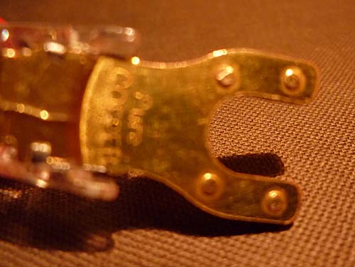

Jeg har en god magefølelse for selve pluggen med sin sandwich konstruksjon, akkurat det har vel også 0660 serien.
Det jeg lurer på er hvorfor mindre kobber skal føre til bedre lyd (uansett?)
Jeg har tatt de i nærmere åsyn og selve lederen fra festegodset og ut til selve spaden virker å være av ganske tynt kvadrat.
Dersom denne brukes på en ht. kabel med forholdsvis stort kvadrat så vil jo dette egentlig være en flaskehals.
Riktignok en veldig kort flaskehals, men kan det i seg selv på noen som helst slags måte være en fordel?
Jeg ser ikke bort i fra det og ønsker i så fall å få det forklart.
Motstanden vil jo rent teoretisk øke, kan det i seg sjøl være en fordel i så fall hvorfor?
Eller kan det forholde seg slik at det først og fremst dreier seg om en anderledeshet, som dermed kan oppfattes som positiv av enkelte i enkelte settinger.
De som har bladet kan se både 0661 og 0660 side om side.
Noen som har tanker og synspunkter på dette?

KW skrev:
8)
En kabelsko/gaffel mm. har tre oppgaver 1) best mulig kontakt mellom kabel og gaffel (kontakttrykk og areal er viktig!), 2) best mulig kontakt mellom gaffel og HT-terminal (igenn areal og kontakttrykk), minst mulig motstand mellom pkt. 1 og 2. Under pkt 1 så er jeg tilbøyelig til å sette en minus eller to på WBT-NextGen - forøvrig tror jeg de er like, en minus eller to mindre for std. WBT, og en pluss eller ti for kabelsko med en god krympetang (evt ti «plusser» til for krympetanga). Problemstillingen omkring godsvolum, eddy currents o.l. er mer et «hifi-filosofisk» spørsmål uten noe definitivt svar.
Angående argumentet luft inn og oksydering, så må vel det i like stor grad gjelde om en bare putter kabelenden inn i ht. terminal.
Så lenge det ikke er noe slark i kontaktpunktet så er kontaktpunktet vanligvis lufttett, uansett om det bare er HT-terminal og rå kabel, om det er kabel og WBT-gaffel, eller kabelsko og kabel. Det skal merkelige omstendigheter til før selve kontaktpunktet begynner å oksidere.
Altså kan mindre gods (over en meget kort strekning) i selve pluggen gi annen lyd enn den eldre versjonen med mer gods?
En skal aldri si aldri, men hvorfor har i det hele tatt WBT (som vel er rimelig anerkjent på plugger) satt denne siste i produksjon (uten at prisen er øket), altså ikke egentlig keiserens nye klær rent forretnings/prismessig...... Eller?
Som nevnt så er dette først og fremst snakk om «HiFi-filosofi», jf. Bulletpluggs og DNM/Dennis Morecroft, enten så «abonerer» du på den tenkingen eller så gjør du det ikke. WBT handler først og fremst om kosmetikk og høy mekanisk kvalitet -> «feel good». Hvor mye gods er det i terminalene på hhv forsterkeri og HT? Har du evt planer om å bytte disse i noe med mindre gods? Dersom Svaret på førstnevnte er at det er en god del gods på eksisternede terminaler, og svaret på sistnevnte er nei, så kan du evt. bruke en kveld på i filosofere over betydningen av å redusere godsmengden på spadene og hvor mye dette evt. kan tenkes å bidra med. Dersom du evt. er på jakt etter det beste kontaktsystemet for HT som er allment kommersielt tilgjengelig så vil jeg anbefale deg å se litt på Neutrik SpeakCon - at de har lite gods er mer en betraktning av økonomi, fysiske beskrankninger og nødvendighet enn «HiFi-filosofi» - de har det somm trengs og det er mye mindre enn WBT next gen.
Jeg er ikke opptatt av utseendet på slikt, men siden det er WBT terminaler både på min forsterker og ht. så synes jeg at 6mm versjonen av disse kan være greit å gå for.
Dersom utseendet er uten betydning vil jeg absolutt anbefale trauste og kjedelige ringkabelsko med ei god krympetang. Ringkabelsko M8 med ei avklipt åpning (som en sigd/krok) passer utmerket til WBT-763 og liknende terminaler. Det gir en meget god og holdbar overgang mellom kabel og kontakt og ei stor kontaktflate mot terminalen, som svivelen i HT-terminalen biter godt inn i (her er det en fordel med mykt kobber). «Sigden» gjør at de ikke faller ut for ingen ting dersom terminalskruen mot formodning løsner. Pynt evt. på med et par krympeslanger.

Jo, jeg sitter nå med en ganske sterk overbevisning om at det nettopp er de omtalte spadene som er roten til om ikke hele, men i all vesentlig grad det lydmessige for meg helvete (tatt hardt i da ;D )
Jeg har jo spillt på kabler (to forskjellige sett) med disse spadene siden i høst en gang (og har vel hele tiden både ovenfro produsenten) og her nå i den senere tid, sagt at jeg synes den fine kroppen og bassen jeg følte/mente jeg hadde før denne tid var svekket.
Mine kabler som nå sitter montert har en annen type spader og jeg skal nå fortelle om den forskjellen som jeg
tror forårsaker det hele (riktignok med stor fare for at jeg også kan drite på draget) ::)
Disse WBT spadene både ny og eldre serie (nå har det vel kun sittet ny serie på de jeg har prøvd) er som sagt litt spessielt utformet, ved at i et lite område mellom festegods og selve spaden er det en ganske slank leder, kun ny type.
På selve spaden sandwich er det kun (ledende)kontakt på den ene siden og om ikke det skulle være nok så er den kontaktflaten utstyrt med 4 bittesmå forhøyedetrykkpunkter på begge typer .
Dette kan ikke jeg forstå på annen måte at selve kontaktflaten (den gode) faktisk er ganske så liten.
Hva kan så årsaken for å konstruere en plugg på en slik måte?
Vel, jeg skal være litt forsiktig med å påstå noe for bastant, men min teori (som sikkert kanskje kan være gal)
er at dette er gjort for å slanke eller minske energien i lavfrekvensene.
Hva skjer med lyden i slike tilfeller, jo etter min mening en forskyvning av energi fra de lave frekvensene til resten.
Slik forstått at det blir mer og høyere volum oppover, og noen (som meg f.eks.) skrur da gjerne opp volumet (for å få mer bass) med den følge at det blir et enormt trykk/volum fra mellomtonen og opp.
Resultatet etter min mening blir da en slankere/tynnere lydgjengivelse som mange liker, bl.a. fordi de eventuelt også oppfatter det som både mer oppløst (også nevnt i annen tråd om topp forforsterkere) og også mer dynamikk (følt slik p.g.a. høyere volum)
Dette er min teori og ikke ment som annet enn det, og jeg legger til jeg tror også det er en del forskjellige ulineære hørsler ute og går fra person til peson (og selvfølgelig kan det utmerket godt være min som er det ;D ) samt smak selvfølgelig.

Da har jeg funnet ut (som jeg først mente å tro) at det er på ledersiden at trykkpunktene er plassert
se bildet.
Fire bitte små punkter som er forhøyet er da i hovedsak kontaktflaten, muligens kommer resten også i kontakt til en viss grad, men ikke skjønner jeg vitsen mer enn det min teori går ut på.
Altså kun leder på den ene siden av spaden og i tillegg da dette med fire små punkter som er bitte litt forhøyet.
Hvorfor dette og hva oppnår man, opp mot helt flat lederside?
Mat for diskusjon her kanskje?
Liten flate med god kontakt og større/resten med litt dårligere kontakt?
Blir det bedre oppløsning av en slik konstruksjon og i så fall hvorfor?
Mvh.KW

Han Raymond Celius hadde en forklaring på hvorfor 4 små kontaktpunkter var bedre enn en stor flate, men jeg kan ikke gjengi den korrekt nok så jeg lar være. Det er en masse innen hifi som ikke lar seg lett forklare eller det er i det minste motstridende teorier som slår hverandre ihjel. Dette synes jeg gjelder både kontakter, kabler og dempeføtter.
Det viktigste er å bruke ørene.

Jeg trodde de 4 punktene skulle fungere som "stabilisatorer" for å bedre sikre at spaden sitter fast i ht terminalene....?
Ellers er vel selve spadene mye av det samme som de "gamle" WBT spadene, forskjellene er primært reduksjon av metallmengden bakerst i spaden, hvor festeskruene sitter.

De har konstruert skoen slik for å få bedre mekanisk feste til terminal, en slags "sprengskive" som er meget viktig ved overføring av kraft. Det er plenty med gods som leder, i de der kan du kjøre kontinuerlig 60A/230V, tilsvarende 10 kvadrat +. Vanlige sko har en tendens til å løsne ved "skumping" av kabel grunnet manglende sprengskive.
Vel, sprengskiveeffekten ligger vel i sandwichbiten av konstruksjonen og ikke de opphøyde trykkpunktene vil jeg tro, og finessen med sprengskiveeffekten har jeg for sin del good feeling for, men den blir vel ikke borte med flat overflate?
Og når jeg først fattet interesse for nettopp denne spaden så var det sprengskiveløsningen, jeg visste ikke før helt nylig at den var leder kun på en side og heller ikke disse fire punktene.
Det var ikke etter at dette gikk opp for meg at jeg ikke følte at kabler med disse skoene gir meg inntrykk av mindre trøkk i mellombass, det ga de i hele prøveperioden på tilsammen mange uker, slik at heller ikke her vil eventuell placebo ha virkning om noen skulle tro det ;)
Bare for ordens skyld så søker kun etter for meg overbevisende forklaringer og sier ikke at mine "teorier" er korrekte.
Jeg vil jo egentlig tro at de (WBT) gjør som de gjør fordi de mener det blir bedre ::)
At dette blir bedre rent lydmessig alltid i alle anlegg har jeg mindre tro på, at anderledesheten kan være fullklaff for en del (sin smak) har jeg derimot ingen grunn til å betvile.
Det er nå en gang slik at vi oppfatter forskjellig, liker forskjellig og ikke minst har forskjellig oppbyggede anlegg.
Hvorfor stabiliteten med disse 4 punktene skal bli bedre enn uten, med sprengskiveeffekten, har jeg svært vanskelig for å forstå.

Hehe - hadde mistanke om det, ja. Jeg kom plutselig til å tenke på hva slags fislete ledningsstumper som produsentene av høyttalere og forsterkere har loddet på den usynlige innsiden av disse terminalene vi snakker om her.
kremt ;)
Uten at jeg har sett inni mine ht., så kan jeg fortelle deg at jumpera 4 i alt til tre terminaler er alt annet enn fislete (ca. 4-5 mm i diameter) Har da vanskelig for å tro at de bruker fislete kabler innvendig om enn antagelig ikke samme dimensjoner.
Mvh.KW
Hehe - heldiggris. De pinnene som ProAc bruker mellom terminalene sine, har en diameter på 3 mm - svarende til en 6-7 kvadratmm. Til sammenligning har selve terminalskruene en diameter på 8 mm - d.v.s. et tverrsnitt på 48 kvadratmm. Hva som er inni høyttalerne, vet jeg ikke - det holder sikkert i massevis. Men et par av de forsterkerne jeg har tittet inni, har i hvert fall ikke hatt ledninger som har vært i nærheten av dette - verken 3 mm i diameter, for ikke å snakke om 8 mm. Men det holder sikkert i massevis, det også. For hvis man regner på det, går det jo egentlig ikke så mye strøm gjennom slike ledninger - nesten uansett hvor høyt man måtte spille.
L
lark
Det høres jo ut fra mine egne og andres erfaringer som om kvadratet har betydning for lyden, uavhengig av hva som teoretisk er rikelig stort kvadrat ut fra kjente elektriske lover.
Ulf-B
19.05.2008
7.905
2.086
20
Skal ikke være den som motsier deg på det. Men akkurat når det gjelder disse spesielle WBT-spadene, er det ingenting som tyder på at kvadratet blir for lite. Disse knastene må ha en annen funksjon enn å gjøre noe til - eller helst fra - med kvadratet.
