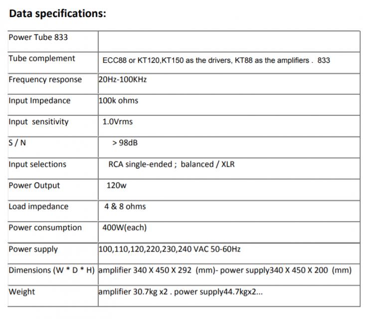

    Spec for DAC:
    5.3 Vrms (+12dBV), Rout = 200 Ohm
    Spec for Pre:
    - Gain line stage: 20dB XLR
    - Rated output: 1V
    - Maximum output: 30V
    - Output impedance: <10 Ohms
    - Rin = Ukjent (men ligger vel mellom 50-80kOhm?)
    Power amp:
    Input Impedance 100k ohms
    Input sensitivity 1.0Vrms
    Poenget med eksersisen er av plasseringsmessig art samt bruk av trådløs volumkontroll fra sweet spot men vil ikke kompromisse på oppnåelig lydkvalitet.

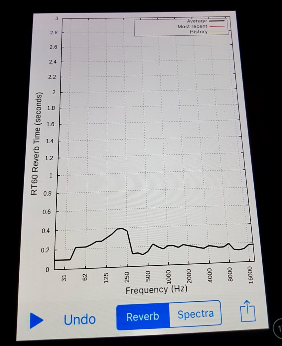

    HT kabellengde er upåvirket av problemstillingen (disse er 180cm).
    Røramper blir ikke utsatt for direktelyd, men i et 15m2 rom er det vanskelig med optimal plassering uansett.
    TV blir også et kompromiss. Den store glassflaten tildekkes med Molton duk under seriøs lytting.
    Det fungerer uansett bemerkelsesverdig bra mhp. akustikk.
    Med alle remedier for absorbasjon og diffusjon er rommet faktisk på grensen til overdempet.
    Eksempelvis er reverb under 0.2s.
    Uansett så lytter jeg i nærfelt, så direktelyden dominerer.

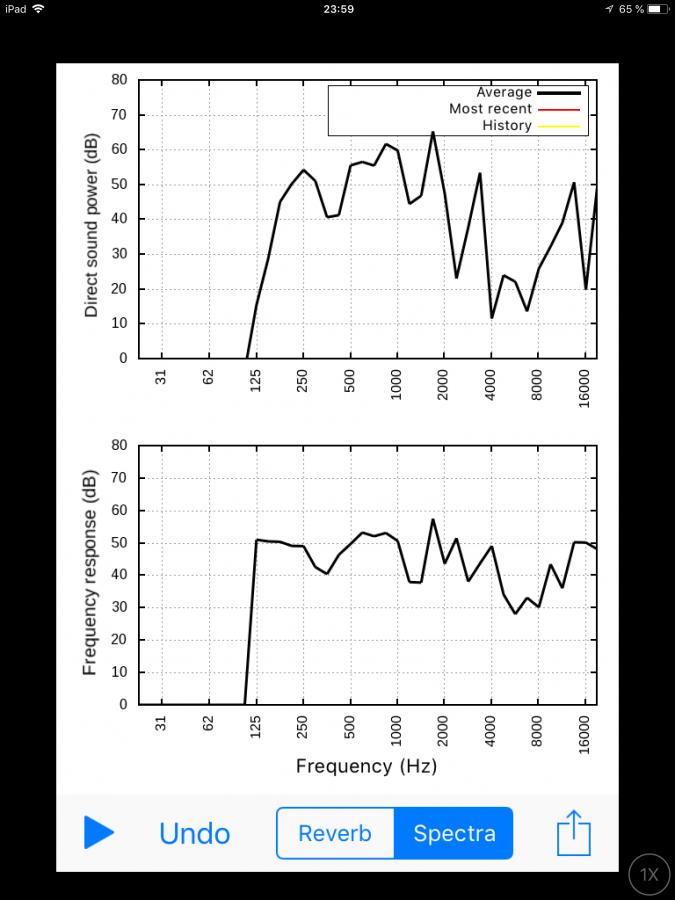

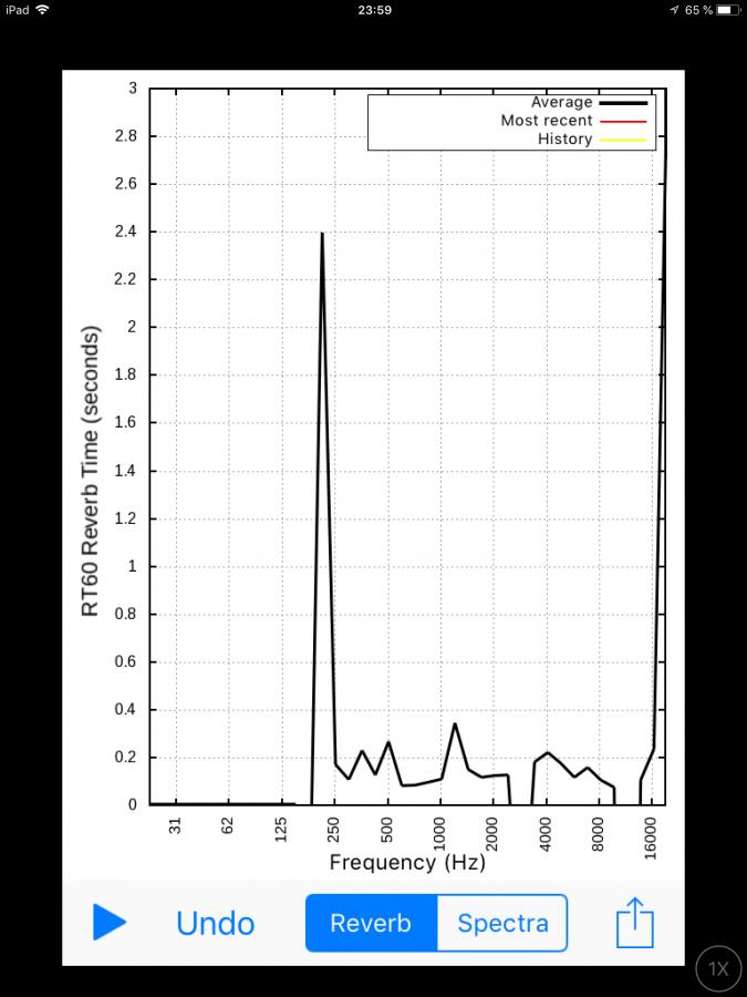

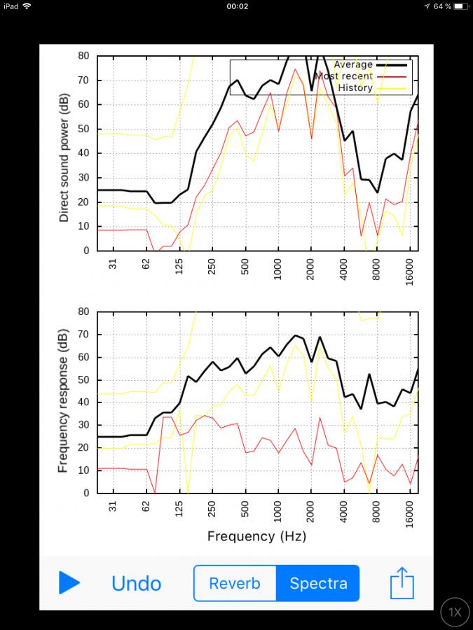

    Jeg holder på med å ta nye målinger ved å tape over intern mic og bruke en ekstern, kalibrert MicW i430 på min iPad.
    Foreløpige målinger indikerer litt andre måleresultater, så jeg er skeptisk til bruken av ClapIR appen for reverb målinger på iPad.

    Kos deg!;D, Nærfelt er best...
    0.2s wow nesten som lydstudio kontrollrom det...
    Skulle vel sagt peaket på 0.4s.
    Vis vedlegget 503007
    Har du noe info om hvilke tiltak som er gjort i rommet er høyst uvanlig å ligge så lavt i bass så her er nok flere som burde være nysgjerrig på hvordan du har fått til dette ?
    Rommet er utstyrt med 2 bassfeller, 9 absorbenter (60x60) og 6 diffusorer (60x60) i tillegg til interiør/møblement.

    Den gainstrukturen ser litt snodig ut for min del. Full utstyring fra DAC er 5,3 V. Pre har 20 dB gain som skulle tilsi 53 V ut ved full pupp, men gir «bare» max 30 V på utgangene. Og bra er det, for power amp gir sin rated power allerede ved 1 V på inngangene. (Jeg får ikke «gain», «rated output» og «maximum outpu» til å stemme overens.) For meg ser det ut til å være altfor mye gain i kjeden. Du kan ikke bruke så veldig mye av volumkontrollen her. Hvis du er nødt til å strupe ned den med 30-40 dB kan du selv regne ut hva det gjør med støygulvet og oppløsningen i avspillingskjeden.
    Problemet i praksis er at jeg har for lite gain i kjeden.
    Det som er saken er at DAC er satt til full pupp ut.
    Hvis jeg setter preamp på unity gain (0dB) så får jeg kun rundt 80dB SPL ut på høyttalerene (disse har en følsomhet rundt 85dB/m/w).
    Jeg må altså bruke preampen som forsterker og ikke attenuator. Når jeg begynner å nærme meg +10dB på preampen så begynner jeg å bekymre meg for nok tilgjengelig headroom.
    Det kan være at mitt eksterne delefilter er ganske hungrig.
    Opplysningene er klipp og lim fra specs.
    20dB gain er max gain. Med 12dB gain har jeg for lite å gå på.

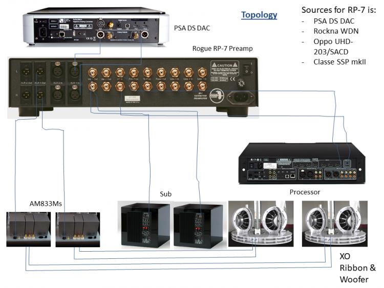

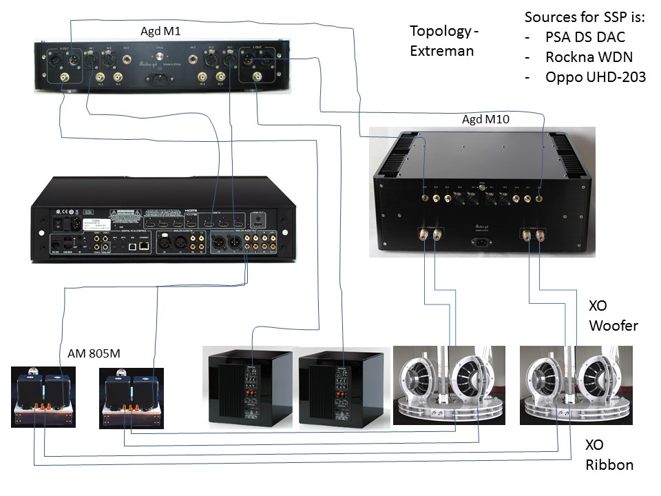

    Her er bi-amping konfigurasjonen.
    Skal få modifisert denne i kveld til dagens oppsett.
    Slik jeg oppfatter 0dB er unity gain, altså ingen forsterkning eller attenuering i preamp (eksempelvis hjemmekino bypass).

    Du er sparsom med detaljene.
    Hvilken prosessor er det?
    Ut fra tegningen ser det ut som du bruker du preampen som nivåmatcher mellom bånd og bass/sub?
    Er noen av dine inn/utganger konfigurert til å bruke ACSS?
    (Audio-GD Current Signal System). Det vil i så fall forklare de utrolig rare tallene i din gain struktur.
    Balle Clorin
    19.06.2012
    11.641
    11.433
    Anvisningen i dB og volum skala på forforsterker er som regel bare tullball.
    Det er uansett klart at lavest signal er på kabelen mellom preamp og poweramp...
    Som du har oppdaget og Asbjøn linket til er gain-strukturen man får ved å kjøpe diverse produkter ofte helt på jordet. Forforsterker levarandørene ynder å kjøre opp gain g utgangspenning (1-30 volt feks, når 0.3-1volt er nok for sluttrinnet for å gi et volum som blåser ut øra) for å få pene signal/støy forhold som i praksis aldri kan oppnås. Power amp leverandører og selgere liker å selge masse watt til for å liksom "sikre kreftreserver",men mest for å tjene mer penger.
    For å få klarhet i hva som foregår kan du måle spenningen ut/inn av de respektive komponenter. Bruk 47kOhm motstrand som last for DAC og preamp. For Sluttrinn / høyttalerne trenger du en stor effektmotstand eller mange paralelle som tåler 200W totalt. Men i første omgang kan du bare måle på inngangen til høyttalern og se antall Volt der ved normalt lyttevolum..., mål så ved samme spor fra AC og Pre, og selvsagt lydvol irommet med dbMeter
    Distinctive
    04.12.2006
    11.063
    3.597
    Prosessoren er Classė Sigma SSP mkII.
    Maximum input level (balanced) 4 Vrms (DSP), 9 Vrms (bypass)
    Maximum output level (balanced) 18 Vrms
    Gain Range -93 dB to +14 dB
    Input impedance (balanced) 50 kΩ (Balanced)
    Output impedance (balanced) 300 Ω
    Preampen nivåmatcher både subber (som har plateamper med prejustert gain) og woofer amp.
    Merk at woofer ampen er integrert, så jeg har egen volumkontroll i tillegg for denne for sømløs integrasjon av woofer og ribbons.
    Ribbons drives av rør amp.
    Og ja, jeg bruker ACSS (fra Krell sitt strømdrevne CAST system, hvor konstruktøren kommer fra).
    MEN, dette er ikke årsaken, for nå har jeg lasker på de eksterne XO, så rørampen driver hele sjebang’en.
    Prosessoren vil kjøres utelukkende som audioprosessor mot ATI multikanal-ampen (FL & FR kobles dog til preamp theater through unity gain inngangen).
    Classė brukes altså ikke lenger som preamp med Rogue RP-7 i kjeden.
    Jeg lager ny plansje.

    Rask overslagsberegning fra spesifikasjonen over:
    120 W i 8 ohm er kvadratroten av 120*8 = 31 V rms
    Input sensitivity 1 V rms gir 31 V rms ut, dvs er gain i effektforsterkeren 20 * log(31/1) = 29,8 dB
    30 dB gain er ganske mye i en effektforsterker. 26 dB er mer vanlig. Hvis dine høyttalere har ca 85 dB følsomhet bør denne kombinasjonen tilsvare en «normal» effektforsterker med 26 dB gain på «normale» høyttalere med 89 dB følsomhet.
    Regnet den andre veien har høyttalerne ca 85 dB følsomhet. Overslagsmessig kan vi si at summen av de to høyttalerne, lytteavstanden og rombidraget går omtrent opp i opp, så 1 W inn på hver av høyttalerne tilsier ca 85 dB i lytteposisjon. 1 W i 8 ohm er 2,83 V rms, men jeg forstår kommentaren om volt og watt slik at høyttalerne er 4 ohm og gir 85 dB for 2,83 V, noe som heller tilsvarer en effektivitet på like under 80 dB for 1 W. Så dine +10 dB på preamp og 80 dB i rommet tilsvarer kanskje 1 W eller 2 V rms fra effektforsterkerne.
    Uansett, 5 V ut av DAC + 10 dB i preamp er 16 V ut derfra. Deretter kommer 31x gain i effektforsterkerne. Det tilsier 510 V ut, noe som selvsagt ikke kan stemme. På en eller annen måte taper du 20 log(2/510) = -48 dB gain i denne signalkjeden. Det skyldes ikke lengden av kablene.

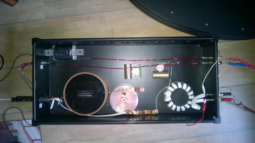

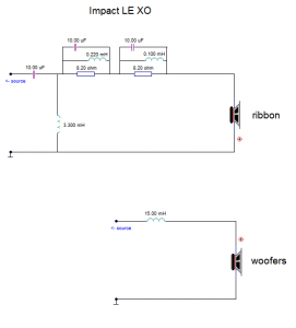

    Hva hvis XO representerer et voldsomt effekttap på veien fra effekt til høyttaler?
    XO er rent passivt (ett for hver ht). Skal se om jeg finner kretsdesignet.
    Jeg har også impedanskurven som viser fase samt at man aldri dropper under 4 Ohm.
    Jeg mener å huske at vi var i nærheten av 100dB SPL med beskjeden effekt (prøvde både 50W og 120W). Har noen betraktninger rundt dette.
