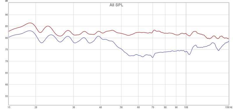

    Danke. Du sier du ikke vil bruke EQ men du bruker romkorregeringen i reciveren din. Hva tror du den gjør?
    Du sier også at du ønsker en renset mulig signalvei.
    Her er et bilde av et plott før og korregereing hjemmet hos meg. Den en er satt med auto korreksjon og den andre er justert av meg.
    Hvilken av de tror du låter best på både enkel musikk og på kompleks musikk?
    Har du Danke hørt noe oppsett som er justert med EQ av en person som kan dette?
    Vis vedlegget 511819

    Gøy, men det forutsetter enten at man har mulighet til å sette opp bassfeller med seriøs størrelse i stua, eller at man kan bygge et dedikert lytterom spesialbygget med akustikk for lydgjengivelse.
    Som man kan se av eq-kurven hos meg som jeg viste litt tidligere i tråden, så demper den en stående bølge ved 36 Hz med ca 5 dB. Ved den frekvensen er lydbølgene 9,4 meter lange. Tommelfingerregelen er at en passiv glava-type absorbent må være en kvart bølgelengde tykk for å ha noen særlig effekt, så vi snakker om noe på over to meter tykkelse. Dessuten vil den være altfor bredspektret og dempe ved alle andre frekvenser enn de tiltenkte også, så det akustiske resultatet vil bli nokså dødt. Alternativt kan man bygge frekvenstunede plate- eller Helmholtz-absorbenter i stedet, eller kanskje kombinere de to prinsippene til perforerte plateabsorbenter, men hvis man synes eq er for vanskelig tror jeg ikke man skal gi seg ut på de beregningene og den byggepresisjonen som kreves der. Det vil uansett bli digre greier som en eventuell bedre halvdel ikke vil like å ha i stua.
    Da mener jeg oppriktig det er en bedre tilnærming å bruke opp tilgjengelig interiørarkitektonisk goodwill på så store høyttalere som mulig (mine er 2x12"+1x10"+1x6,5"+to diskanter pr side, pluss en 2x10" sub), akustisk behandling av førsterefleksjonspunktene hvis nødvendig, og så temme resten med eq. Jeg vil gjerne at en elektrisk bass som komper boogie-woogie skal gi groove med driv i, og ikke ha én tone som drønner i rommet og én tone som knapt er hørbar i hver takt. Det låt helt sikkert ikke slik i studio.
    Og ikke kast bort tid på å prøve å løse det med kabelbytter. Bare tull.

    Har prøvd noen år på det også. Min konklusjon er at siden jeg har anlegget i et rom med 4 vegger og tak og gulv. Så klarer jeg ikke å få det til. I topp og mellomtone og til dels i øvre bass er det greit å få dette til. Men når bølgelengden på lyden blir lenger en en av rommets dimensjoner så får jeg trøbbel.
    Og jeg ønsker ikke å lytte til et anlegg som ikke spiller musikken slik jeg ønsker. Og jeg ønsker heller ikke å gå i kompremi ved å ta bort de dypere frekvensene. Klart jeg hører forsjell på lyden i hifirommet og lyden i fra headsett hvor jeg ikke bruker EQ. Nå utforsker jeg en ny preset hvor jeg ikke korregerer med EQ over 300hz.
    Men du som spiller i band. Regner med du spiller litt både utendørs og innendørs og kanskje o små kompakte rom. Du har jo derfor en gyllen mulighet til å sammenligne lyden dere spiller live,, kanskje på cd eller innspillt materialet, i øvingslokalet ol med den du har hjemme. Hvordan synes du den sammenligningen går?
    Som man kan se av eq-kurven hos meg som jeg viste litt tidligere i tråden, så demper den en stående bølge ved 36 Hz med ca 5 dB. Ved den frekvensen er lydbølgene 9,4 meter lange. Tommelfingerregelen er at en passiv glava-type absorbent må være en kvart bølgelengde tykk for å ha noen særlig effekt, så vi snakker om noe på over to meter tykkelse. Dessuten vil den være altfor bredspektret og dempe ved alle andre frekvenser enn de tiltenkte også, så det akustiske resultatet vil bli nokså dødt. Alternativt kan man bygge frekvenstunede plate- eller Helmholtz-absorbenter i stedet, men hvis man synes eq er for vanskelig tror jeg ikke man skal gi seg ut på de beregningene og den byggepresisjonen som kreves der. Det vil uansett bli digre greier som en eventuell bedre halvdel ikke vil like å ha i stua.
    Da mener jeg oppriktig det er en bedre tilnærming å bruke opp tilgjengelig interiørarkitektonisk goodwill på så store høyttalere som mulig (mine er 2x12"+1x10"+1x6,5"+to diskanter pr side, pluss en 2x10" sub), akustisk behandling av førsterefleksjonspunktene hvis nødvendig, og så temme resten med eq. Jeg vil gjerne at en elektrisk bass som komper boogie-woogie ikke skal ha én tone som drønner i rommet og én tone som knapt er hørbar.
