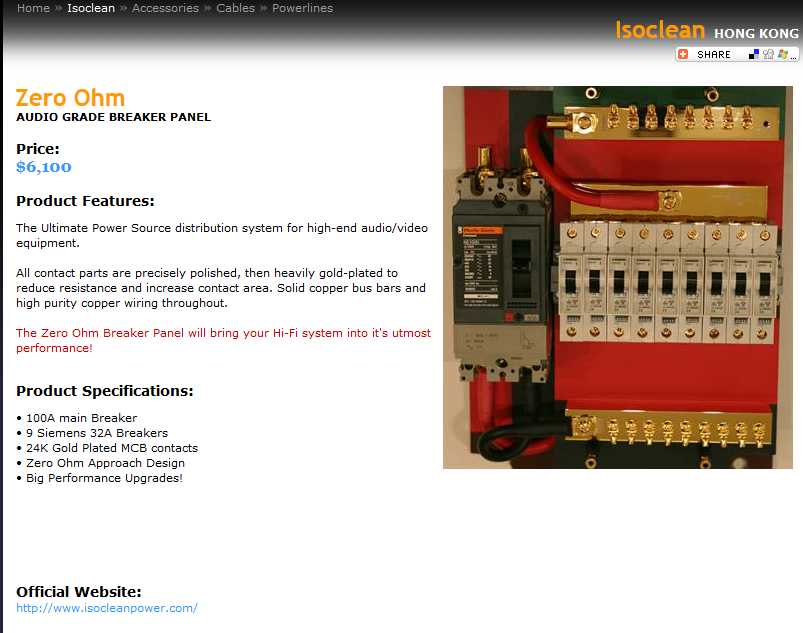

Det som er litt artig er prisen en klarer å få DIY til:
Mitt neste sikringsskap vil være en boligsentral (3 sikringsrader + svakstrømsdel i samme skap), ferdig bygd med overspenningsvern, komfyrvakt, ringetrafo, målesløyfe, overgangsklemmer, avdekninger og 16 kurser ender jeg opp med å betale 12-13k ink mva.

Hvorfor ikke like godt gå for det ultimate med en gang:cool:

Med gamle sikringer som Siemens sluttet å lagerføre i 2012 til og med.
57.672
111.646
"You can't polish a Turd" heter det - men dette er ganske nærme :cool:
