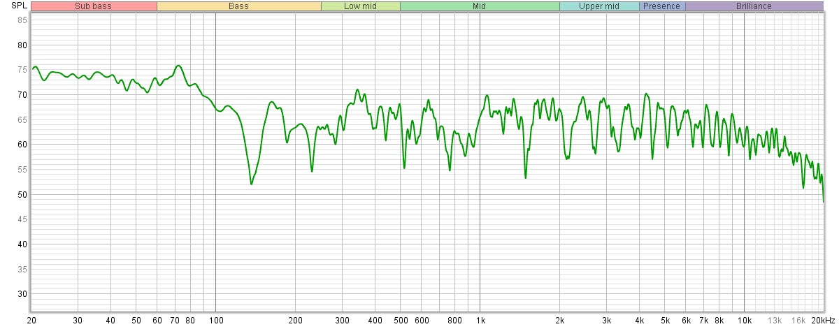

    Utgangspunkt for testen av Harman-kurven er JBL M2-kloner i min lille, ubrukelige leilighets-stue. Først kan jeg vise nærfeltsmålinger av driverne. Her er diskantdriveren (18sound 4015BE) innenfor +- 1 dB markert med røde linjer;
    Vis vedlegget 748859
    Vanskelig å måle woofer i rommet, men ser man vekk ifra romproblemer under 200 hz og manglende baffelstep-kompensasjons, ser den slik ut i nærfelt;

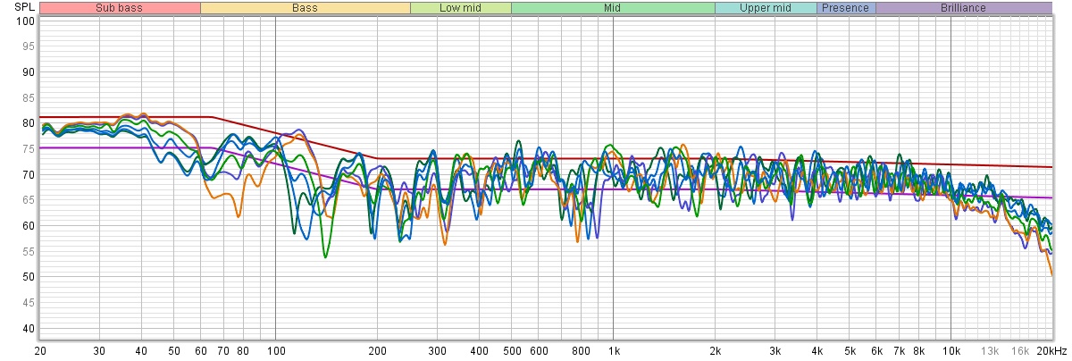

    Jeg må flytte EQ fra Crown forsterker til DLCP fordi jeg skal sende Crown avgårde. I den forbindelse må jeg ta nye målinger og nye justeringer, ergo har jeg mulighet til å måle masse med og uten EQ akkurat nå.
    Her er målinger av bass fra venstre høyttaler i og rundt senter av lytteposisjen. Ikke mer enn ca 50-60 cm til sidene, men også ca 30 cm opp og ned;
    Relativt håpløst å plukke ut én av disse for EQ, det skiller jo nesten 20 dB mellom to punkter på 110 hz. Jeg skal forsøke EQ av snittet og se hvordan det blir.

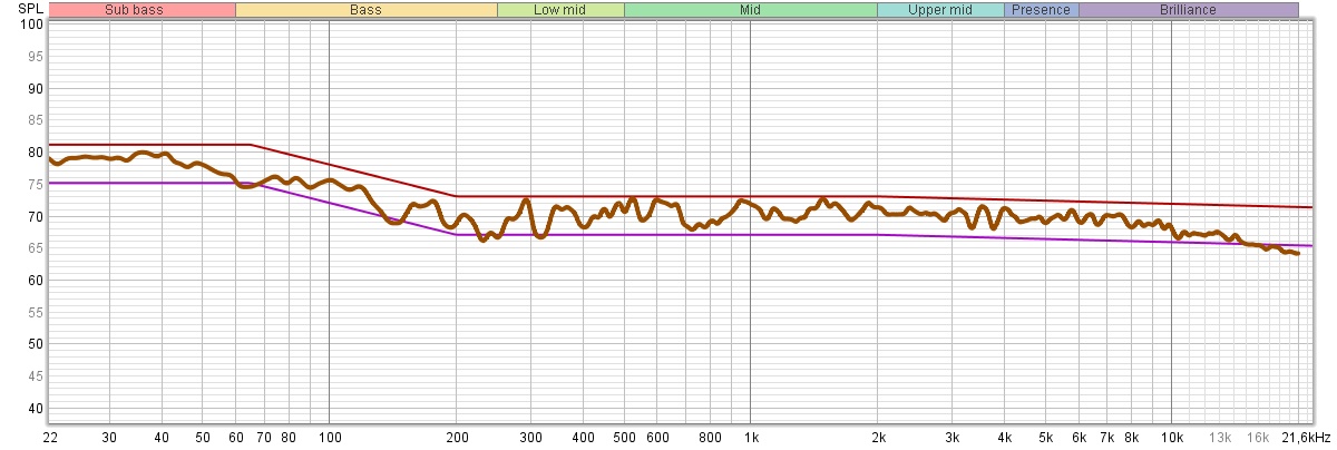

    Etter EQ av gjennomsnitt, forskjellige posisjoner;
    Før og etter EQ gjennomsnitt av alle målepunkter;

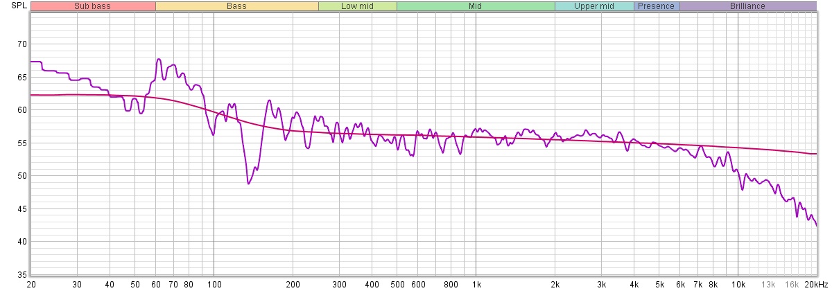

    Tråden handler jo om at jevn frekvensgang er viktig eller ikke, så her kommer mer.
    Målte bassen på 8 plasser fra isse til kne/legg(husker ikke helt)
    La på en gjennomsnitt av de målingene og trakk den ned 10 db i diagrammet. Det samme har jeg gjort med den som ble målt ved ørene.
    Ganske bra samsvar mellom det som måles ved øret og det som er gjennomsnittet for målingene i hele kroppens lengde.
    I ettertid er det lagt på en stigning på 2 db under 50 Hz

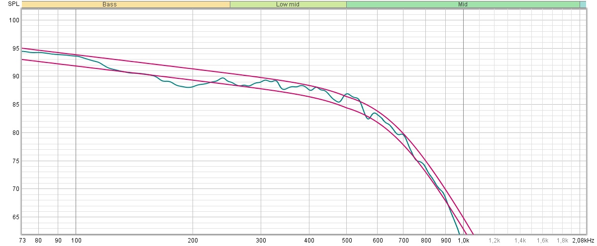

    lydogakustikk
    14.06.2014
    1.507
    3.049
    Under er en måling av konstant direktivitets høyttaler i midten (rød graf) og 50 cm til henholdsvis høyre og venstre side (grønn og blå graf).
    Edit: Dvs. høyttalerne mister direktiviteten gradvis fra ca. 500 Hz. Det er også det og mangel på vertikal spredning kombinert med lav skråtak som gjør at det er peaker i 300-400 Hz området. Bytter man høyttalerne ut med noe som holder spredningen vertikalt lenger ned i frekvens, så jevner det seg også ut.
    1/12 okt. glatting og ganske lite demping i rommet. 2,5 m til bakvegg. Ingen bruk av EQ i lytteposisjon.
    Og måle 10 cm til hver side utgjør for øvrig så og si ingen forskjell med slike høyttalere.

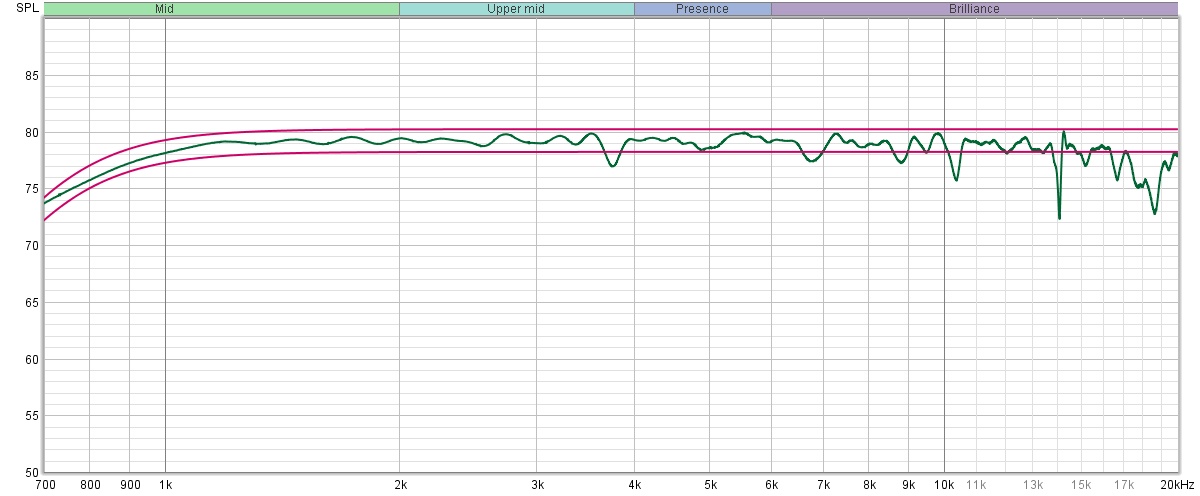

    Det er et godt poeng, @Asbjørn . Jeg bruker stort sett kun negativ EQ, men forstår at man kan komme et stykke lenger på vei ved å se på Group delay. Jeg fjernet en 3 dB boost på 98 hz etter en titt på GD plottet og decay-måling i sweetspot, men har vel egentlig ikke satt meg så mye inn i hvordan man bør drive EQ via GD kontra frekvensrespons og vannfall. Jeg har holdt meg unna hissig EQ oppover i frekvens og heller basert meg på korreksjon av høyttaler i nærfelt.
    Samme skala og glatting. Synes det ser relativt likt ut, sett vekk ifra tonalitet da som jeg driver og fikler med nå-

    @lydogakustikk En ting jeg synes er litt interessant er den tendensen her som går igjen i de fleste målinger av høyttalere i lytterom;
    Bør man kompensere den? Jeg finner at det blir fort veldig tynt og blodfattig hvis man trekker ned området øverst, men veldig boomy hvis man trekker opp bunnen av den rød streken.

    Det der er en klassisk greie som går igjen på mange høyttalere. Jeg tror det er gjort for å dempe et område der mange har litt mye liv i rommet, slik at det ikke dominerer for mye. Usikker på hva du mener med boomy her, det er noe jeg forbinder med 50-60Hz, men en del rom vil nok bli i overkant livlige om man ikke er forsiktig her.
    40.729
    44.506
    Den andre måten å se det på er at kanselleringer og generell dip i grunntoneområdet rundt 200-500 Hz tar bort en del naturlig kropp og fylde, og gir denne litt blodfattige «hifi-aktige» overfokuseringen på overtoner og høyfrekvente detaljer fremfor de tonene som faktisk står på notearket. Blokkfløytens C4, pianoets «middle C», ligger ved 261 Hz, kammertonen A4 ved 440 Hz. Det er veldig mye musikk som holder til i spennet fra G3 ved 196 Hz til C5 ved 523 Hz.
