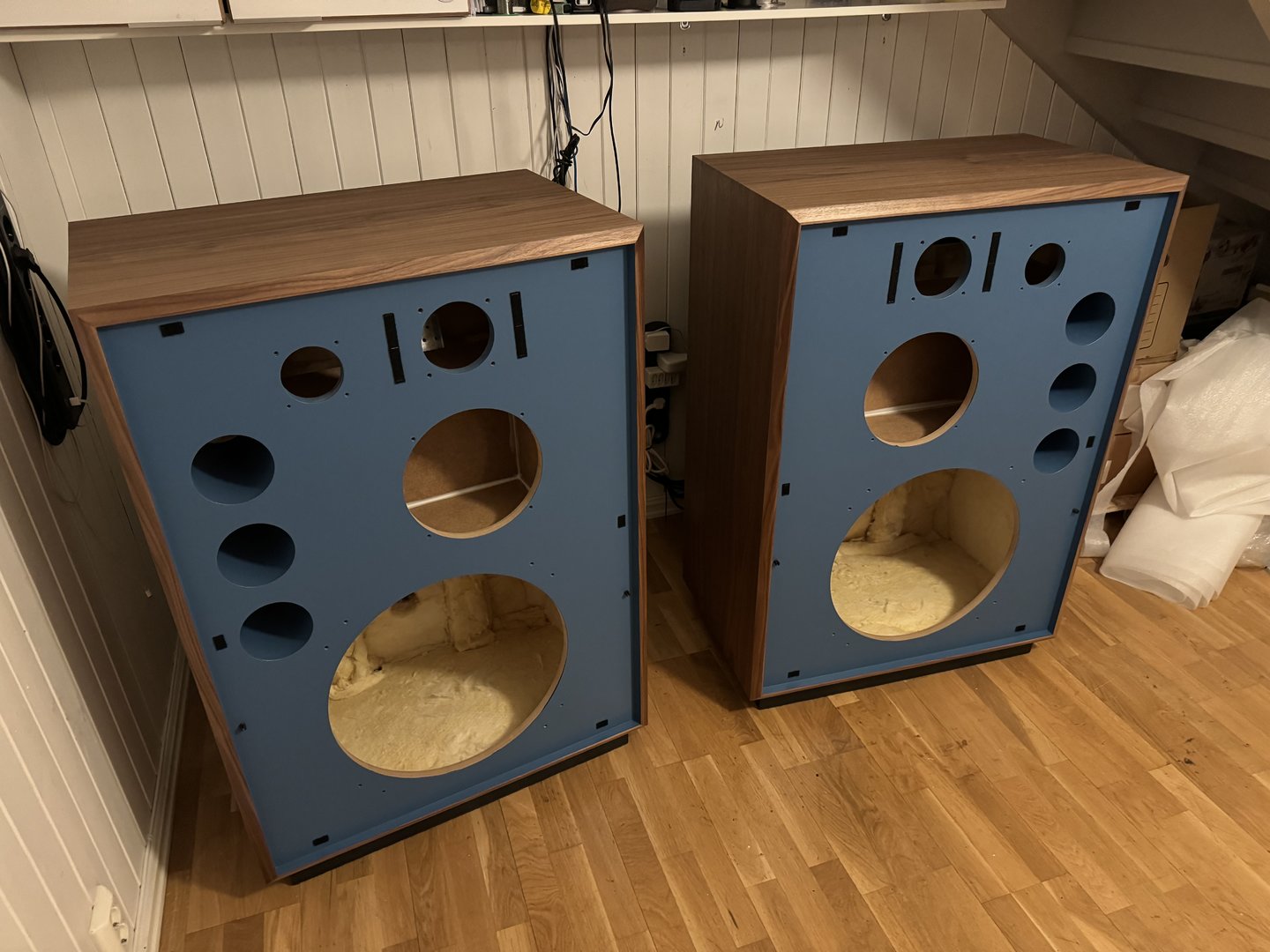

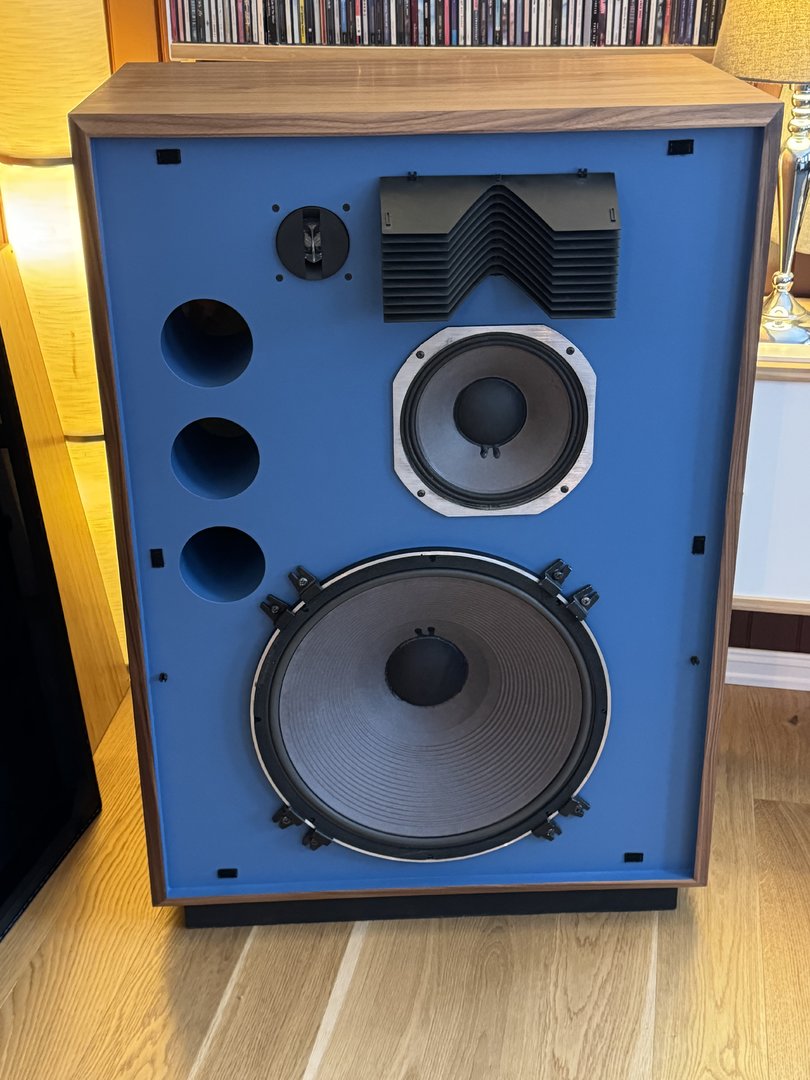

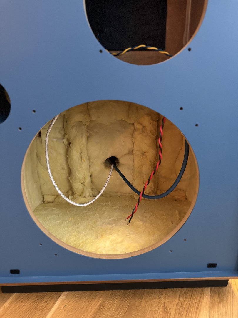

JBL 4345 - nytt DIY byggeprosjekt

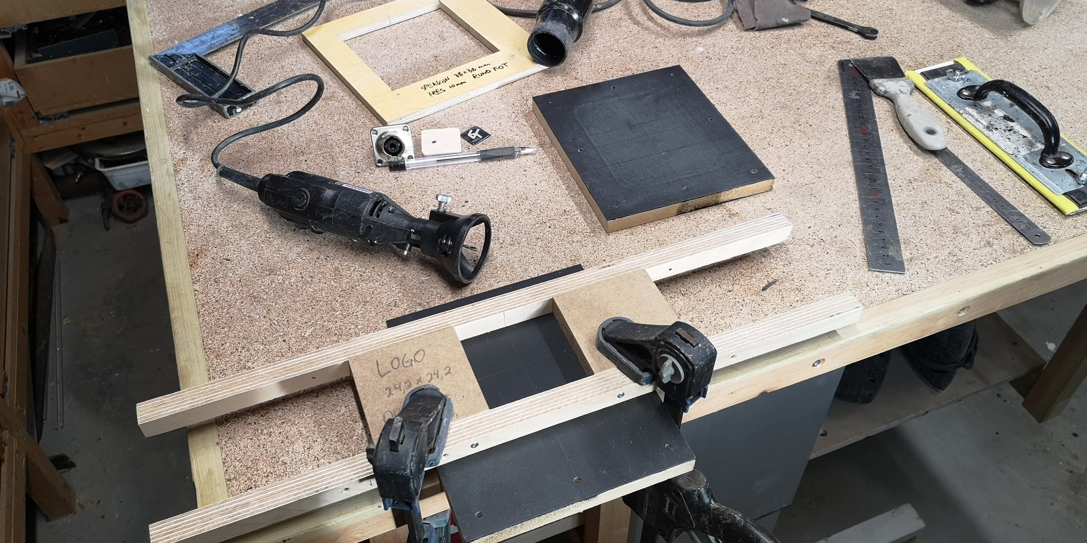

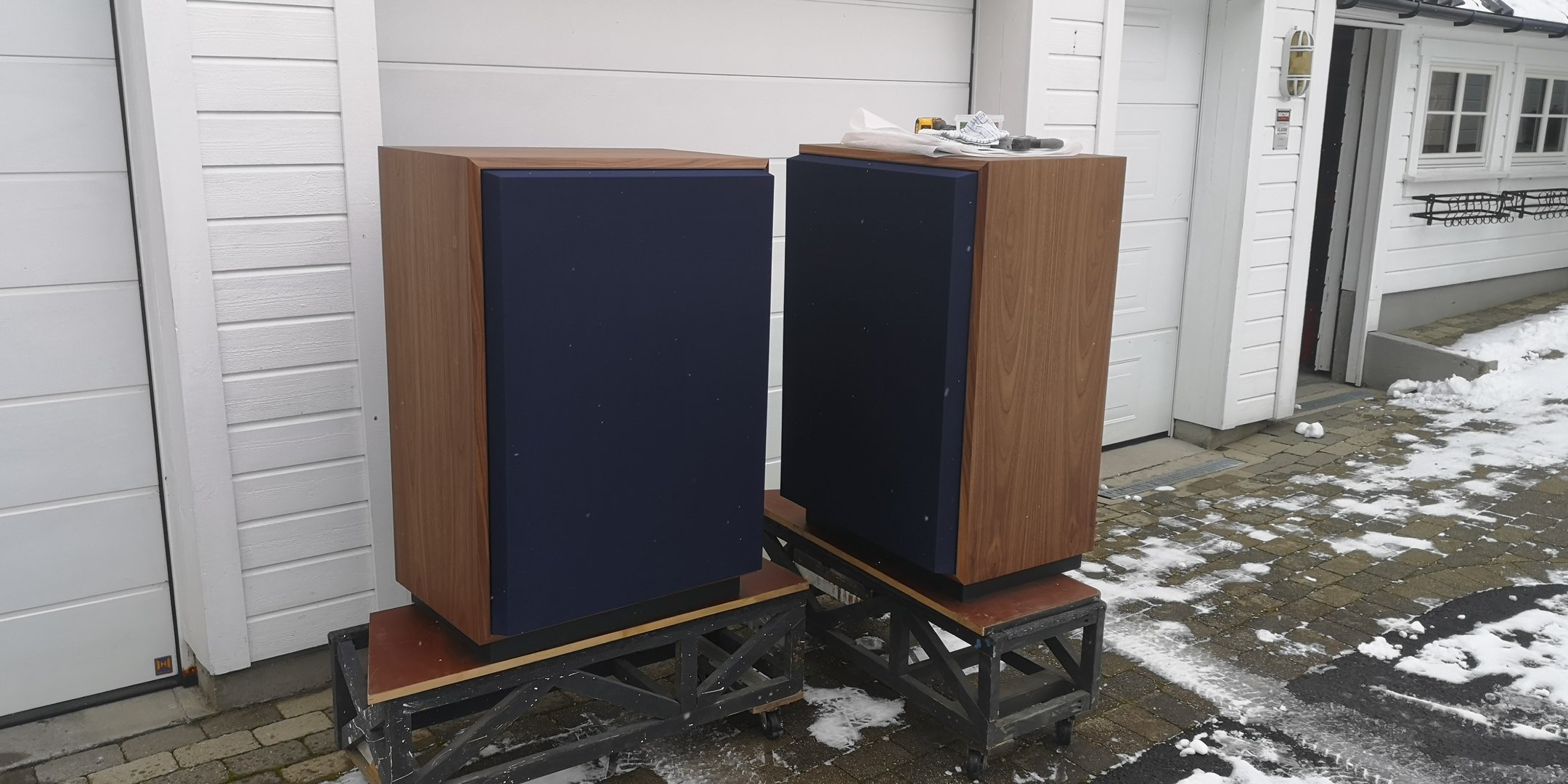

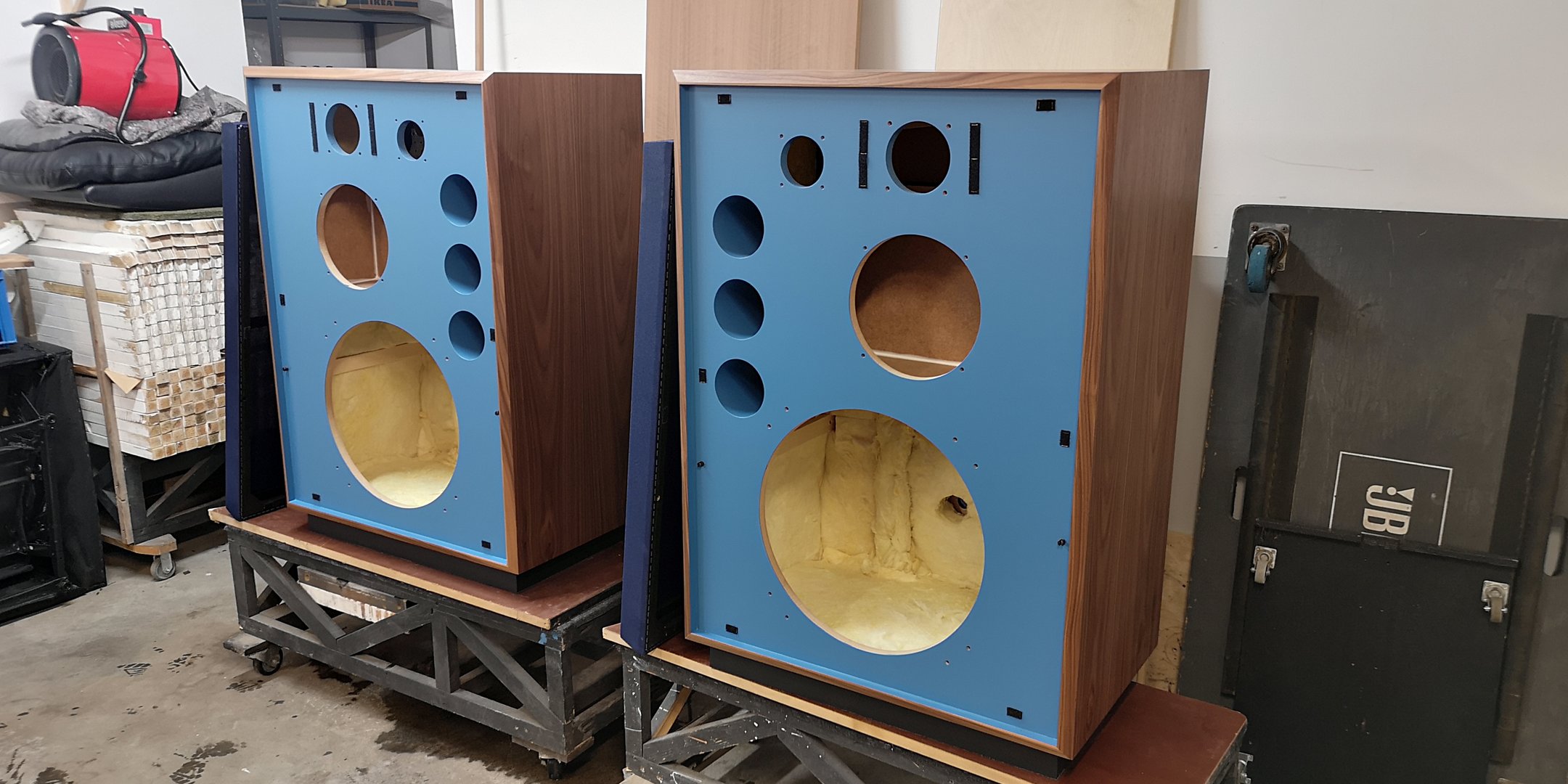

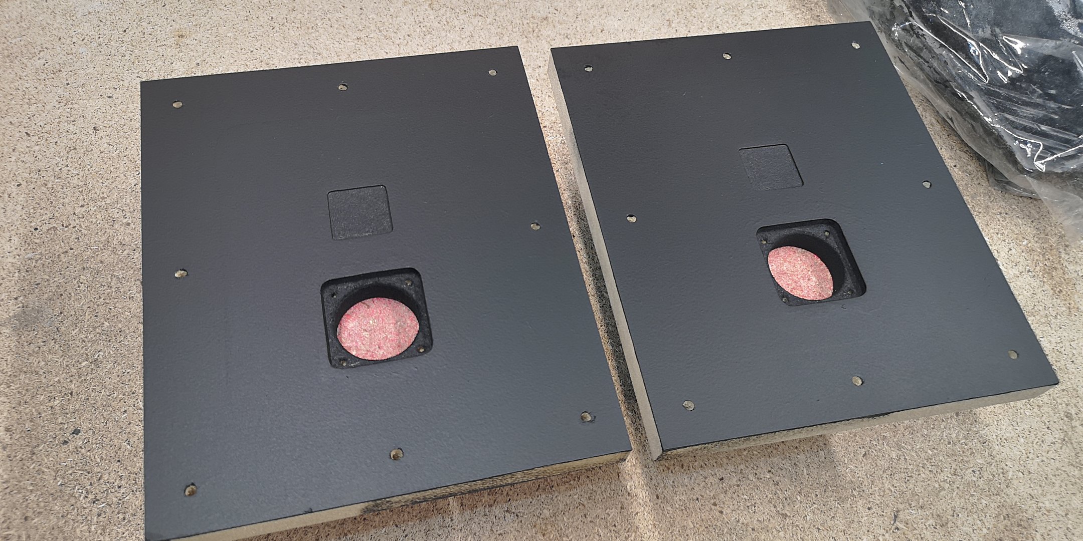

    Så ble det lørdag igjen, og en bitteliten bildeoppdatering. De siste tingene kom på plass på noen få kveldstimer, og i dag kom Arne M og henta dem i snøværet. Godt å få dem avsted og få litt plass igjen i verkstedet til neste prosjekt:D
    Det kommer forhåpentligvis også bilder av høyttalerne med elementene på plass her etterhvert!

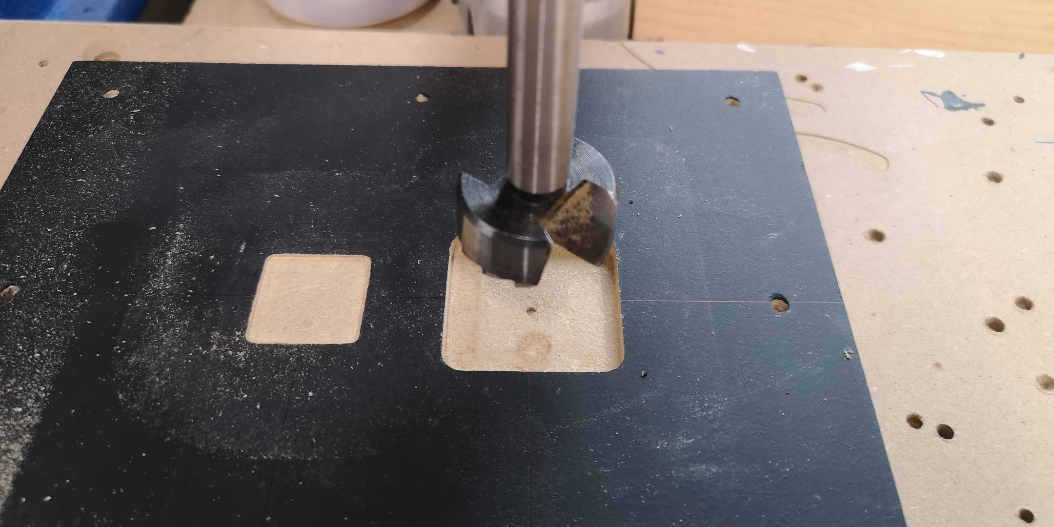

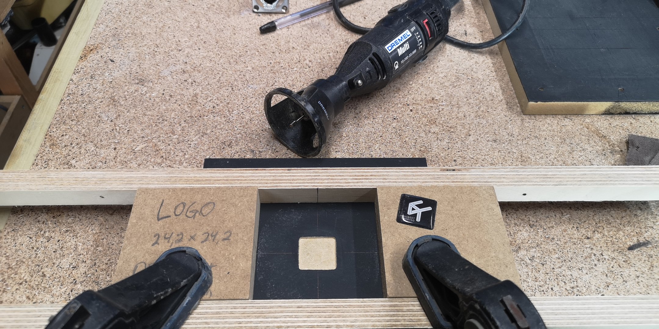

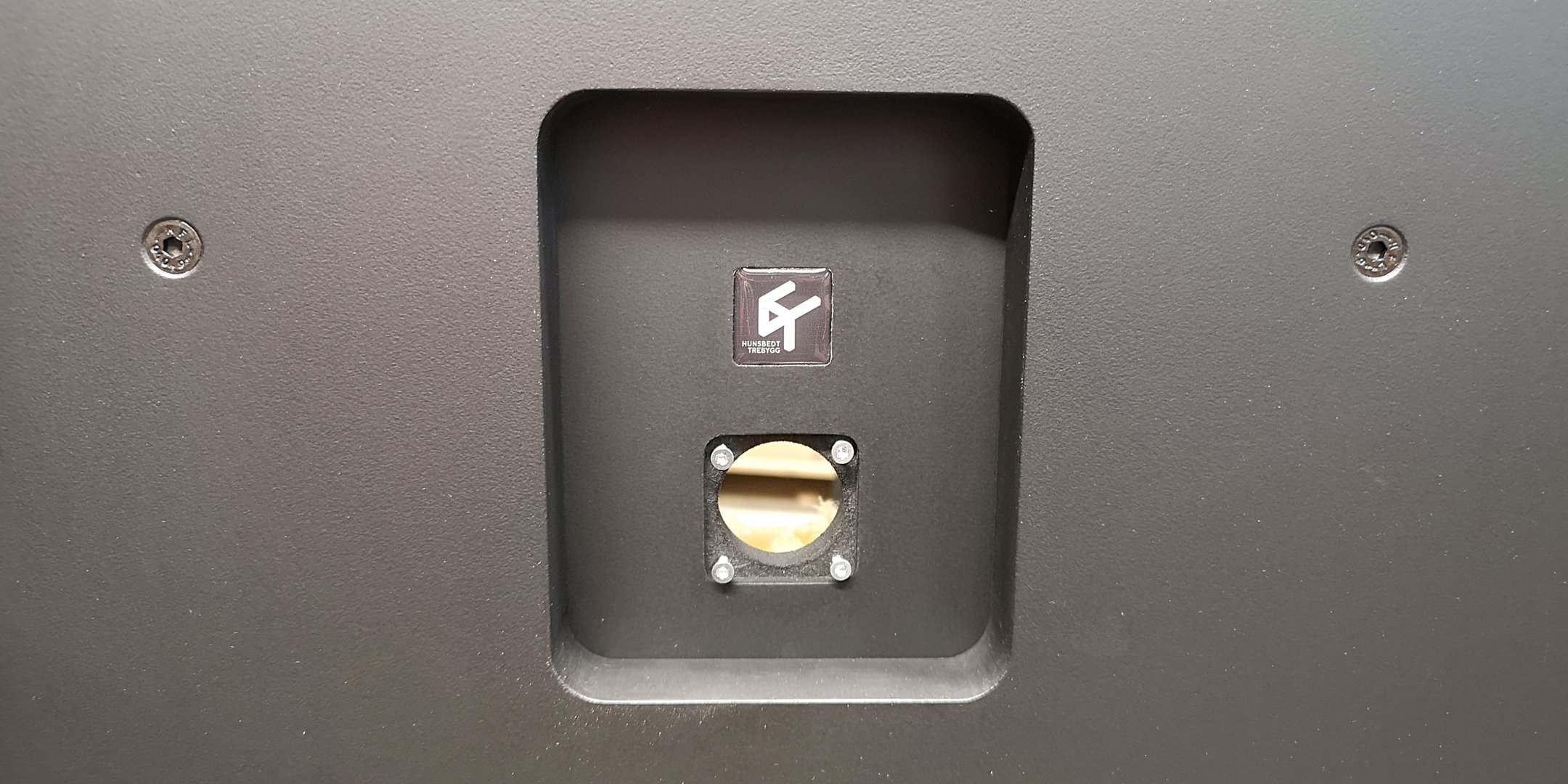

    Utfresing for nedsenket Speakon-terminal og logo. Logo blir nedsenket med 1mm, og til dette er min steinalder-Dremel perfekt!

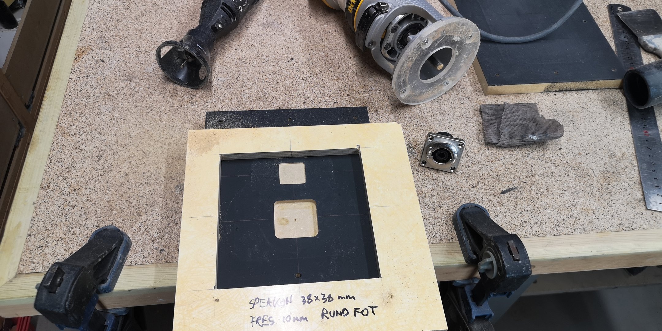

    Speakon blir tatt med min minste DeWalt og en ramme til formålet:
    8-polt Speakon tar mye plass, så hullet er nesten like stort som hele nedsenkingen:

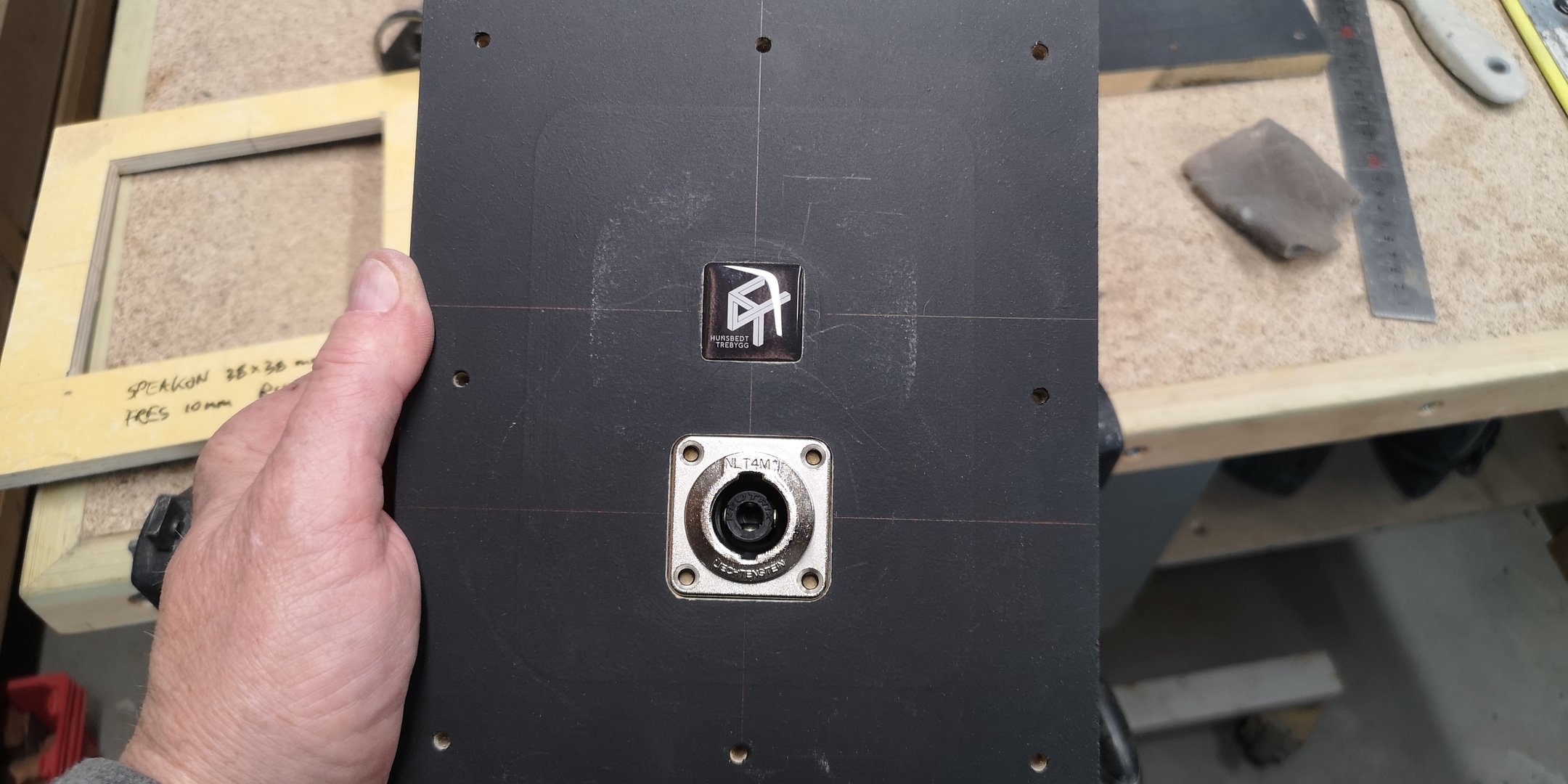

    Ok passform etter litt pussing:

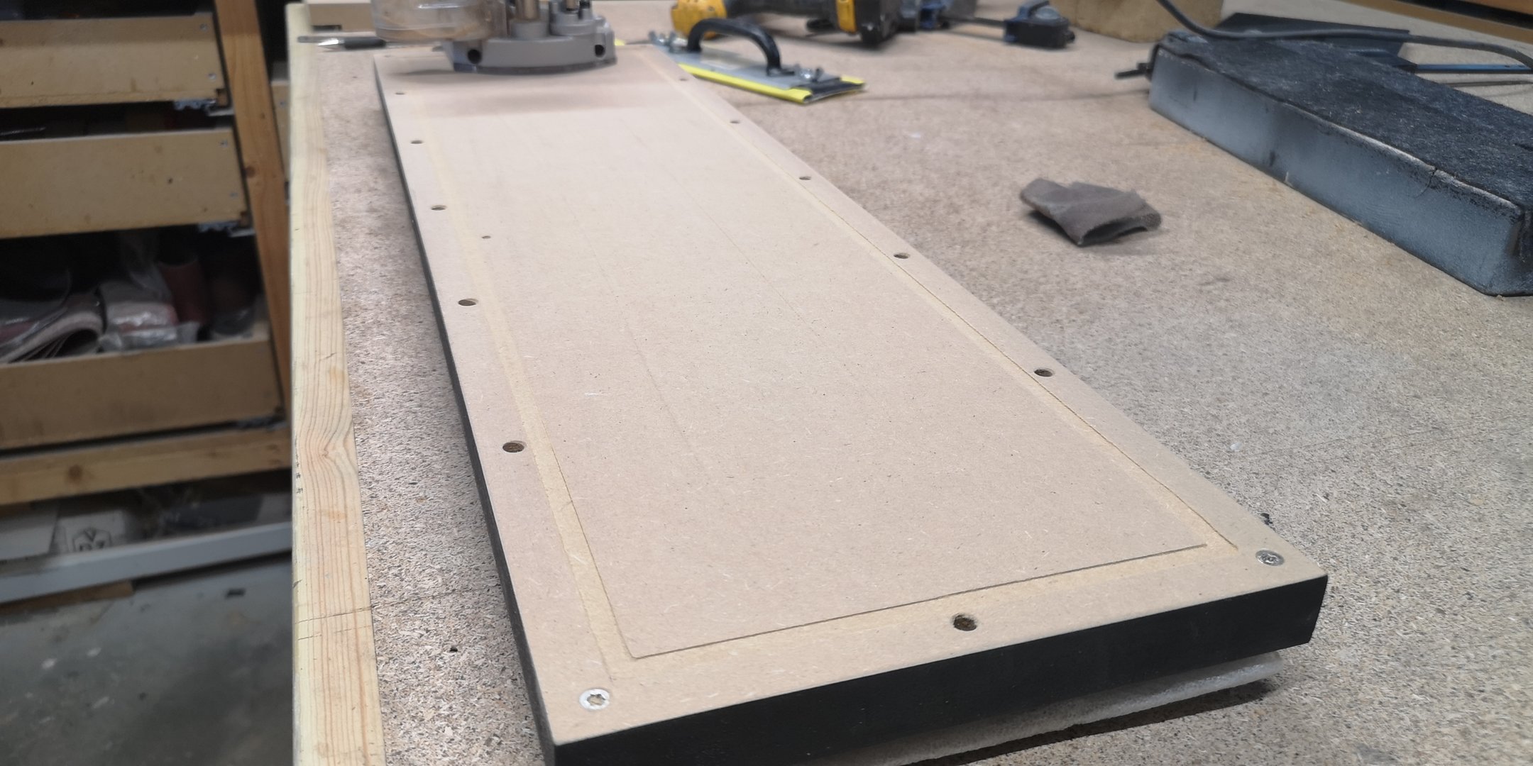

    Rullet på ett strøk Trestjerners gulvmaling her også:
    For at ikke pakningen skulle bygge for mye ble det frest ned ett spor på baksiden av luka:

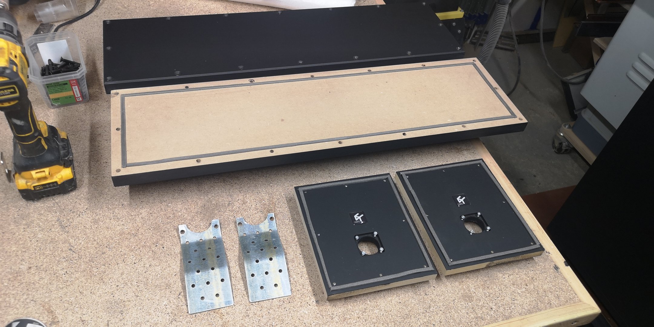

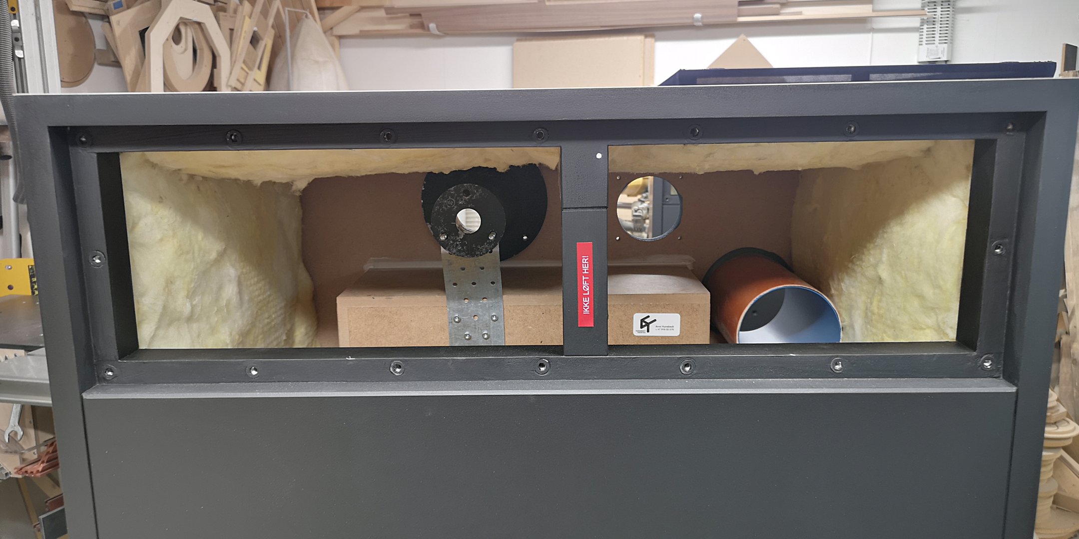

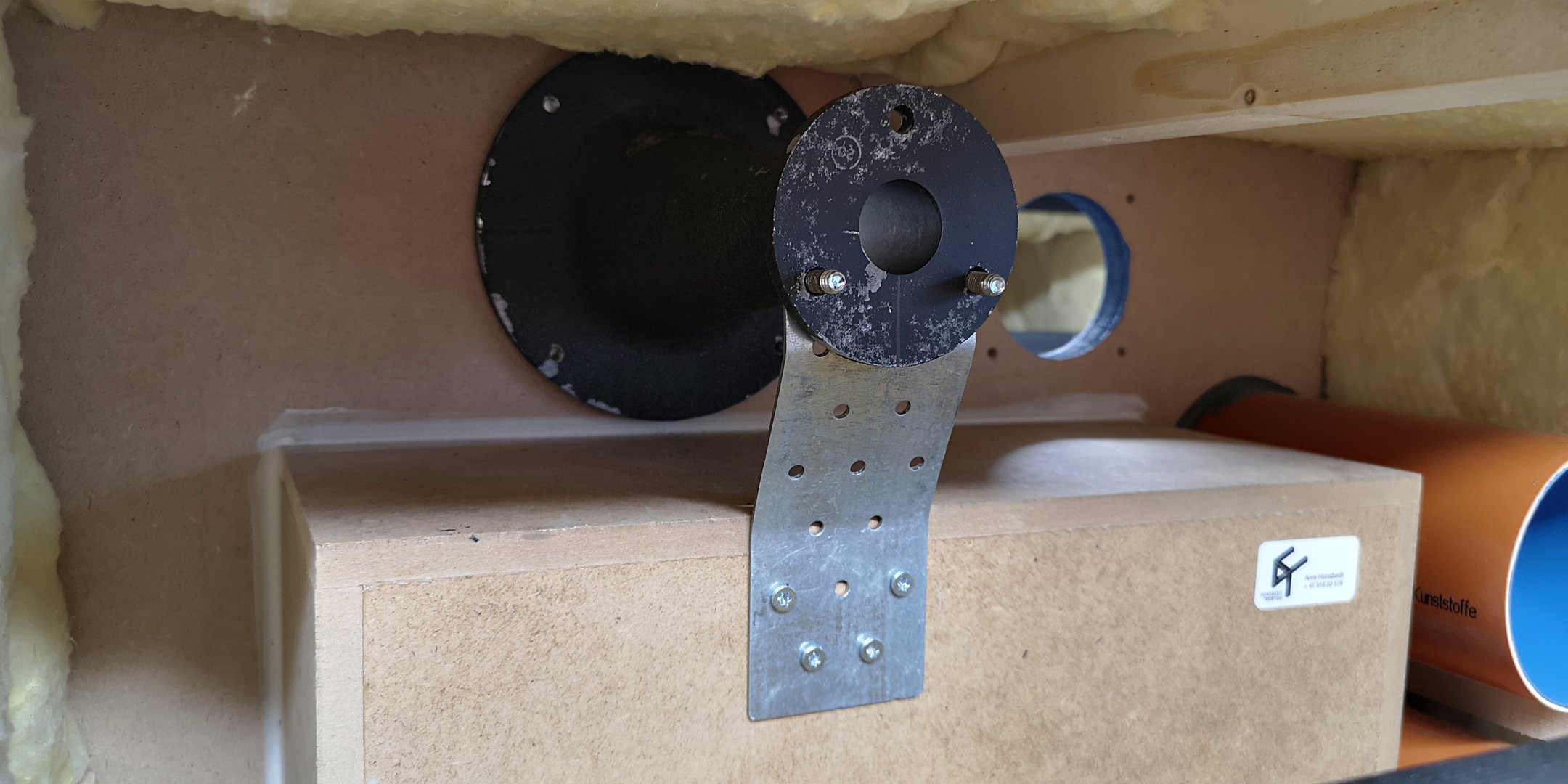

    Pakninger på plass, til dette brukes noe så rart som Biltemas Tape for rørisolering. Den er 3mm tykk og 2,5cm bred, og skjæres opp i passende bredder. Den kan klemmes nesten helt sammen, og passer glimrende som pakning. Her er også to stålplater som er kuttet til og borret opp for å holde/støtte horn og driver til øvre mid:
    Driveren er såpass stor og tung at den må støttes opp slik at ikke baffel får hele vekta:

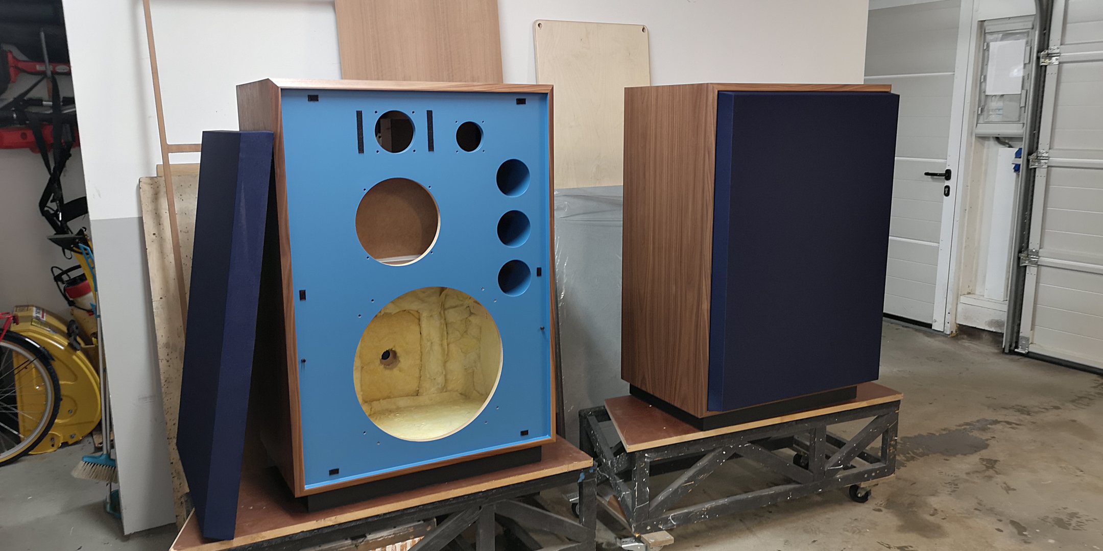

    Ut på luftetur mellom verksted og garasje i snøværet i dag:
    Klart for nedpakking og transport:
    En godt fornøyd Arne M, snart på vei hjem...:cool:
    Vis vedlegget 970972
    Vis vedlegget 970973
    Vis vedlegget 970974
    Vis vedlegget 970975
    Vis vedlegget 970976
    Vis vedlegget 970977
    Vis vedlegget 970979
    Vis vedlegget 970980
    Vis vedlegget 970981
    Vis vedlegget 970983
    Vis vedlegget 970982
    Vis vedlegget 970984
    Vis vedlegget 970985
    Vis vedlegget 970986
    Vis vedlegget 970987
