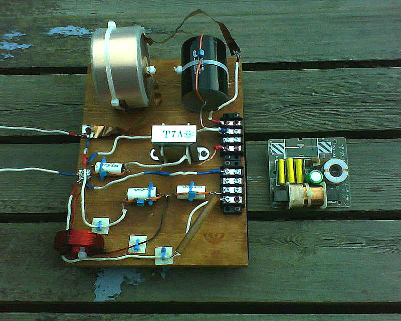

    Det var vel naivt av meg å tro at 2kg kobberspole og 110uF kondis ville spille optimalt rett ut av pakka, men var det så ille at det ikke er til å høre på?
    I såfall må vi vurdere å sjekke hva jeg har koblet.......

    Først må jeg få takke Erland for all hjelp og veiledning når det gjelder filtrene.Holdt på å glemme,for lodding av filtre også.
    :) Takk Erland :)
    Må også få takke for at vi fikk komme i dag.Deilig kaffe og vafler :)
    Desverre ble det ikke så mye tid til lytting på K-Horn men litt ble det jo.Var absolutt ingen nedtur det ;D
    Filtrene ja,ble jo noe større enn originalen,sånn ca.6-7 ganger større ::) Passa rett nedi bånn på kabinettet.
    Hvordan spiller de....tja etter en liten time eller to så er vel intrykket som følger:
    Mere oppløst,bedre på stemmer (mere kjøtt på beina er vel det første jeg tenker på),diskant virker absolutt bedre.
    Bassen,vel litt "uinnspilt" er vel det første jeg tenker på men nivået er der om enn noe "vaklete"
    Trenger nok noen flere timer før man kan gjøre seg opp en mening men så langt virker det på meg som bytting av filter er noe jeg burde ha gjort for lenge siden 8)
    Nå er det ikke akkurat dag og natt forskjell men førsteinntrykket er at det meste er blitt "bedre".
    Klart at en forandring vil kanskje virke "bedre" i mange tilfeller men i det her tilfellet er det helt klart ting som er blitt bedre.Hvor mye bedre...vi får se om 100-150 timer ;)

    Erland
    10.04.2003
    3.238
    Nå må det legges til at vi har "Tony Gee-tweaket" alle kondisene med bypass-konids av Vishay Rodenstein 0.001uF typen. Dette hjelper veldig på uinnspillte komponenter:)
    Glemte å få med det Erland :)
    Det låter overraskende/befriende "innspilt" faktisk.
    Må innrømme jeg gruet meg litt til 100-150-200 timer med "skærpe kanter og hyl" her.
    Ser ikke det her som noe problem.Det blir,vil jeg tro,bare bedre og bedre :)

    Vermin skrev:
    Kult at du fikk fart i sakene, planleggingen er halve jobben så det var godt og få brukt litt tid på det. De så jo digre ut på bildet du sendte, har du ikke flere :D
    Har bare ett par mobil bilder.Skal få kjørt de over i løpet av morgendagen.
    Kanskje Erland har noen på lur ?
    /jan

    JanR skrev:
    /jan
    Filtrene var jo så ferske når du la dem i bilen at ingen bilder ble tatt.
    Ble litt kaos i går når det ramla inn uventet besøk som jeg ikke hadde sett på 5-6 år.
    Det har du helt rett i :)
    Ble litt "hektisk".
    Skal se om jeg finner fram kabelen til mobil tlf og få dratt ut ett par bilder derfra.

    Hadde blitt litt knotete å skru det fast ja.
    Uansett - godt å høre at det fungerer.

    disse nye filtrene ser jo raae ut, jan (og erland).
    overdimensjonering, kremkomponenter, point to point.
    hvis de ikke spiller bedre enn de gamle, saa skjoenner jeg ingenting...

    Som sagt så ble jeg veldig overrasket over hvor "bra" det spilte etter 5 min :)
    Ikke noe dårligere i dag.
    Blir noen timer hver dag så tenker mye er gjort på ett par-tre uker.
    Det som er helt sikkert er at oppgraderingen var ett steg i riktig rettning.
    Regner med og håper på at det ramler inn noen folk etterhvert som kan gi en bedre beskrivelse av "forskjellene" ,om noen ;)
    Det merkelige er at det låter iofs ikke uinnspilt,regne med å få noen flere grå (hår) her de første par ukene men neida ;D
    Erland har gjort en god jobb både med bygging og valg av komponenter.
