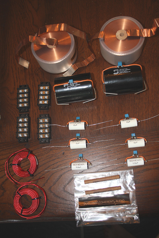

    Hva sier du Jan;
    Skal vi flette en liten "Pimp my Forte's"-byggetråd inn her, eller skal vi legge den ut på Klipsch forumet?
    Her er i allefall en "smakebit på det som skal inn i Jan's høytalere.
    Alle kondensatorene er blitt bypasset av en Vishay Rodenstein 0.01uF.

    Erland skrev:
    Hva sier du Jan;
    Der ja :)
    Du må gjerne legge ut både her og på Klipsch forum.Kan jo være av interesse for endel av gutta der.
    Finns jo ett par Forte II i nærheten (som jeg vet om) som også kanskje kan plukke opp ett par tips ang delefilter.
    Må få takke deg igjen Erland for at du stiller opp og meldte deg frivillig som "loddebolt fører" :)

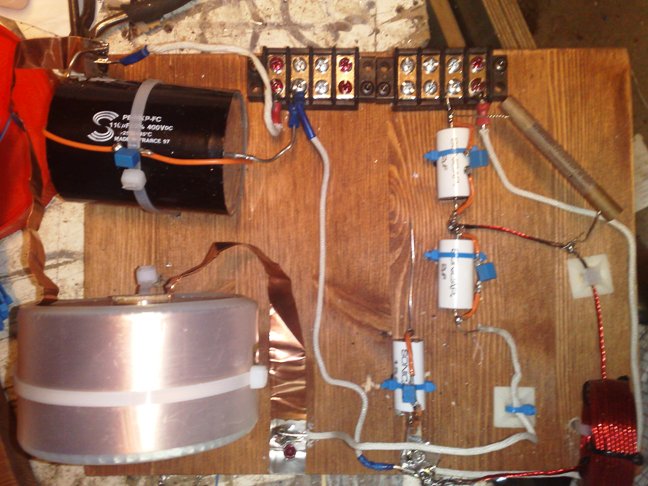

    Utover dagen i går ble delene montert på en plate i forhold til layout på filteret. Kun litt lodding gjenstår.
    Med unntak av Audtotrafoen (som sitter i eksisterende filter), blir det nye delefilteret ferdig i ettermiddag eller i morgen formiddag.
    JanR
    26.01.2006
    32.159
    1.531
    Se der ja.Plass nok også ser jeg :)
    Hva brukte du får å få bort lakkisoleringen på de "små røde" ?
    Satt med de i hånda her og tenkte "hva i helv****.....bruke gassbrenner for å få bort lakken"
    Så for meg det som ett mareritt.
    Vel vel,har mandag/tirsdag fri,kjerringa jobber ons-->lørdag.
    Få ut det gamle filteret en av dagene og lodde løs autotransf.og svinge bortom :)

    Bruker en slik høytemp gass-brenner/kutter. Den svir av lakken så fort at metallet på innsiden ikke rekker å overopphetes. Pusser så av støv og sot med smergel til jeg får fram blankt metall. Deretter smelter jeg på WBT-sølvtinn. Da får jeg en fin ende å lodde på.
    Helst ikke ta løs autotrafoen, men ta ut hele det gamle filteret. Skjema er litt uklart ifb mellomtonen, og det blir mye lettere om jeg kan se hvordan det opprinnelig er koblet.
    mvh Erland

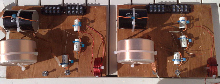

    Da er det bare å stille inn GPS'en på Sandefjord Jan.
    Delefiltrene er ferdig!
    Om du har tid, så passer det best at du henter dem denne uka (eller evt om lenge).
    Jeg reiser til Egypt på en ship survey neste mandag, og blir borte mesteparten av den uka. Deretter drar jeg på ferie et par uker.
