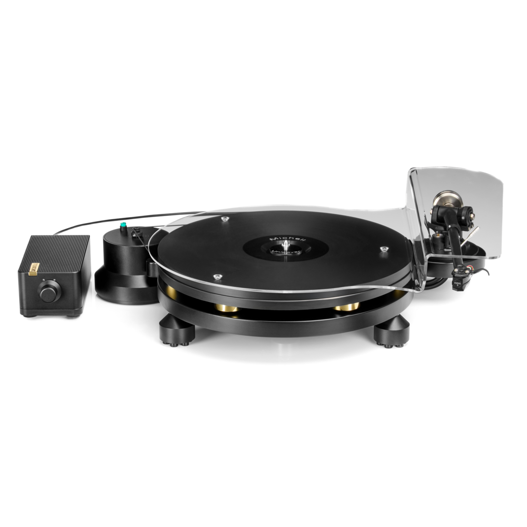

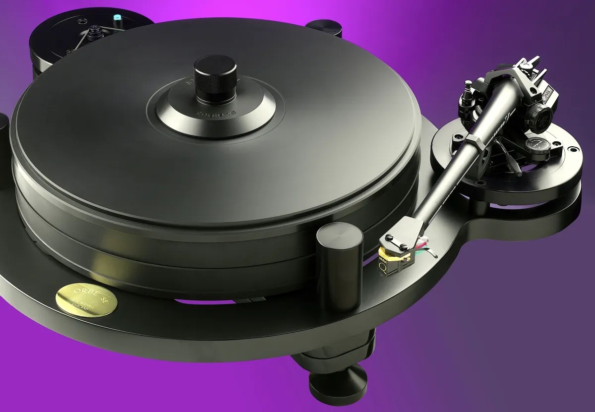

    Viser til posten over. 16 oktober ble en ny Gyro lansert.
    En del forbedringer er gjort, og de som kjenner Michell kan kanskje se noen forskjeller på utseende også.
    Det er også sluppet en helt ny modell som heter Revolv:

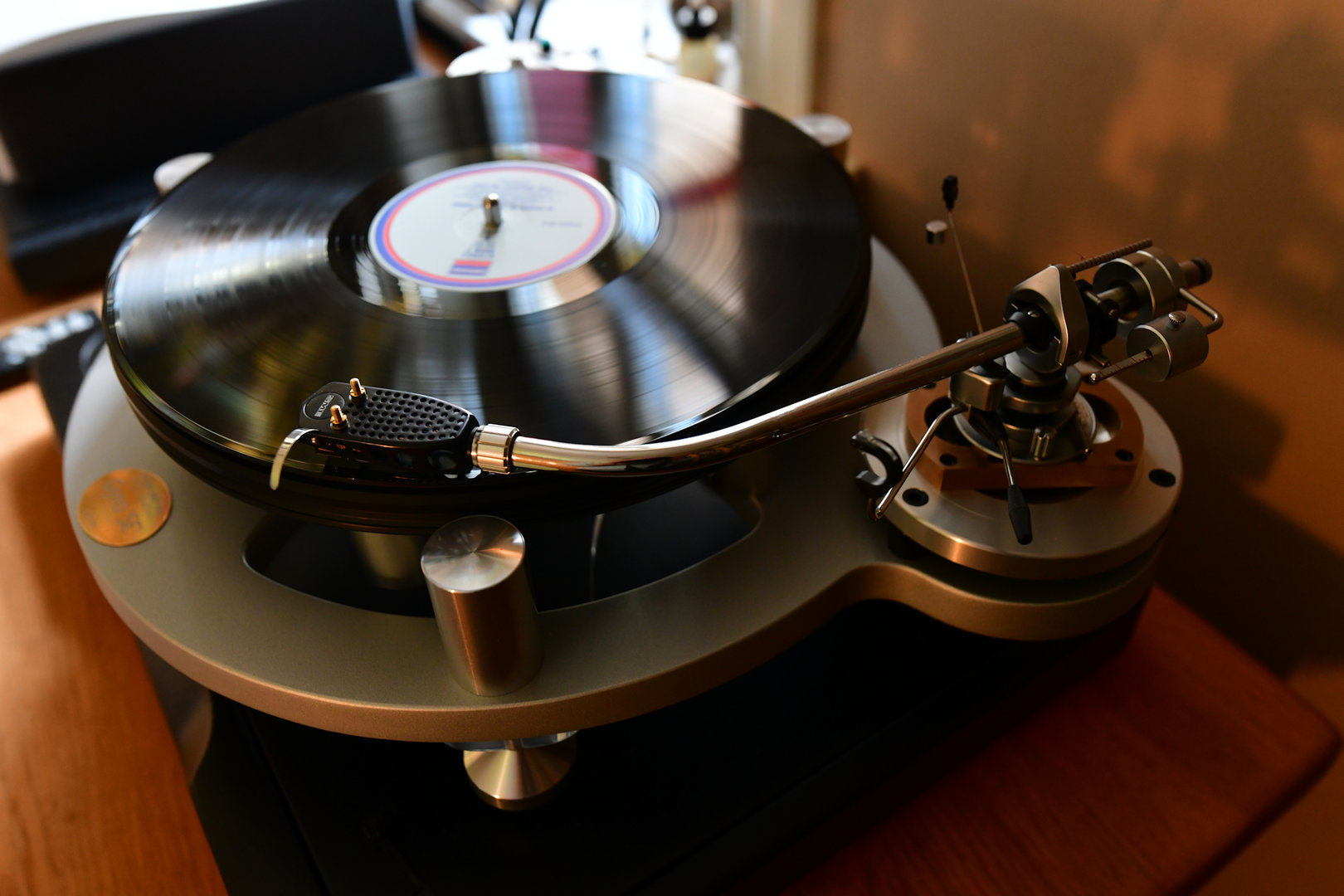

    Den nye Gyro Reference ser fin ut , men skulle gjerne sett den med en SME arm.
    Har selv kjøpt en 2008 modell Gyro SE - og utstyrt den med SME 3009 R. Veldig fornøyd med synergien på det , og denne forblir nok akkurat sånn.

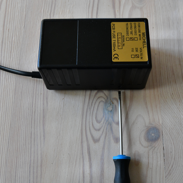

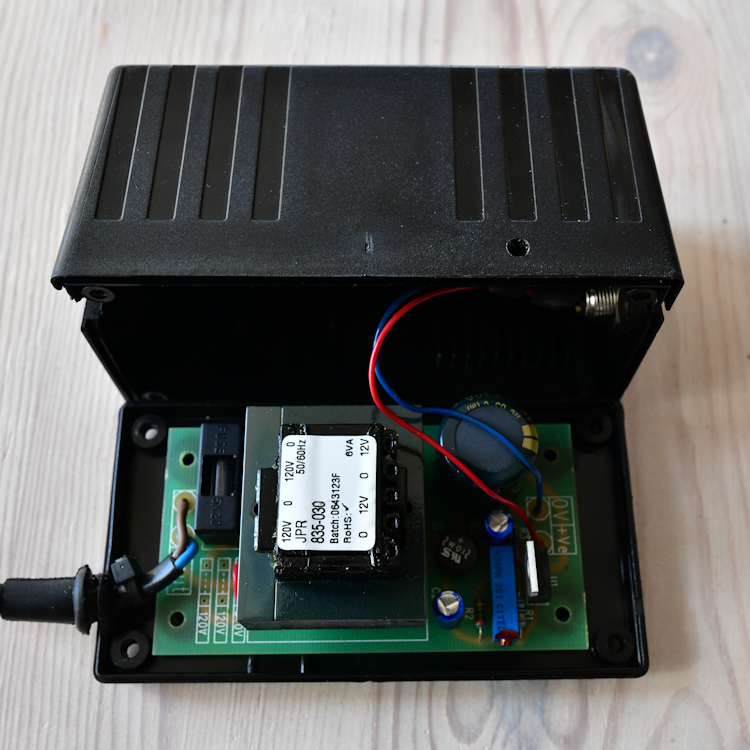

    Betltet og justering oppsett bety mer en motor PSU. Du kan åpne standard PSU og komme til justeringen ( blå multi turn potmeter) , lag et lite holl i lokket på siden og du kan komme til med skrutrekker med lokket på. Vipps så har du en justerbar PSU
    Takk for tipset, skal sjekke ut det. Føler jeg har fått justert den optimalt ellers, og drivrem er ganske ny. Synergien med armen er også bra - så det er vel bare å spille mer plater. :)

    Jeg åpnet boksen og er ikke bekymra for den strømledningen nei. Men, jeg fulgte tipset ditt lenger opp her og boret et 4mm hull i lokket - spot on foran regulatoren så jeg kan finjustere hastigheten ! Har en Lenco stroboskopskive som burde gjøre nytten. Venter til det er litt mindre dagslys i rommet.
    Vis vedlegget 1195723 Vis vedlegget 1195724

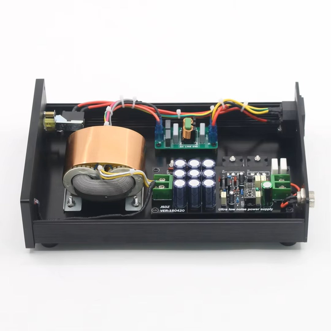

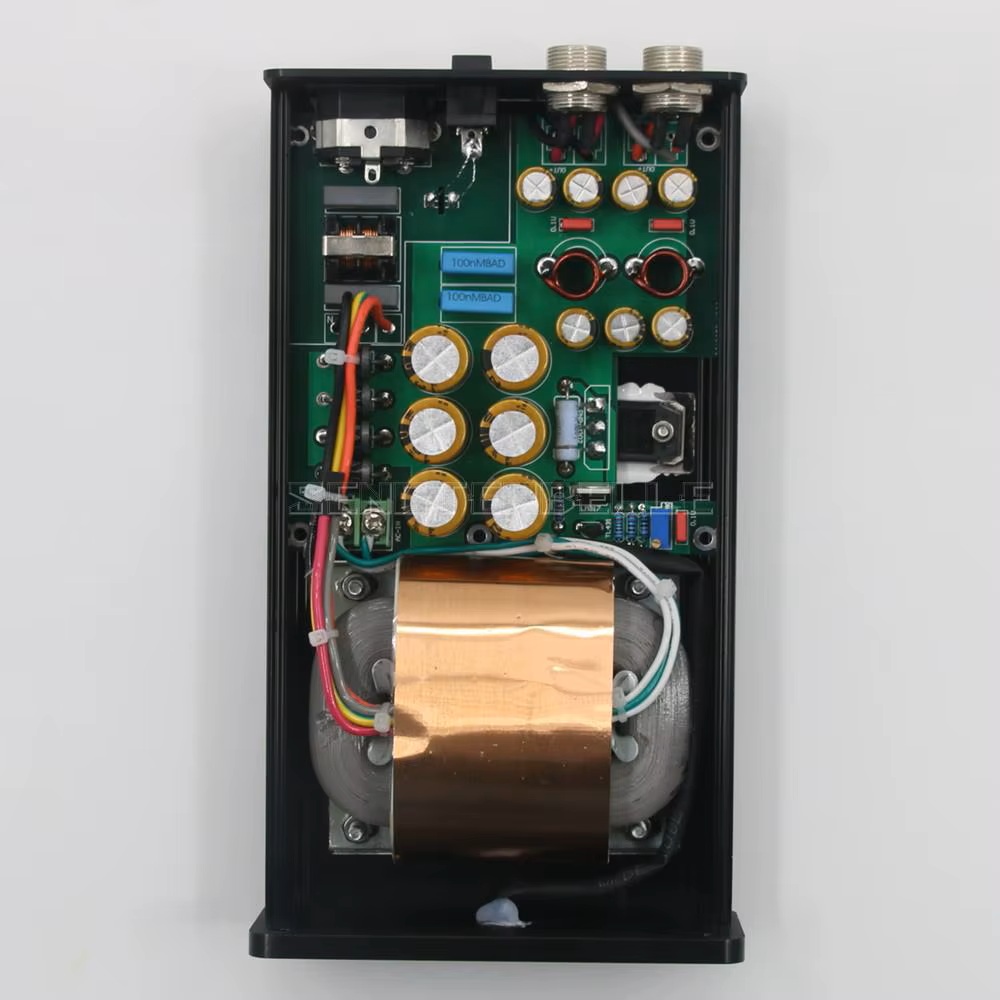

    Ja, 15k for en HR psu er dessverre helt på trynet. Til og med levert i en acrylboks.
    Da er det mer fristende å kjøpe noe sånt for en drøy tusenlapp.

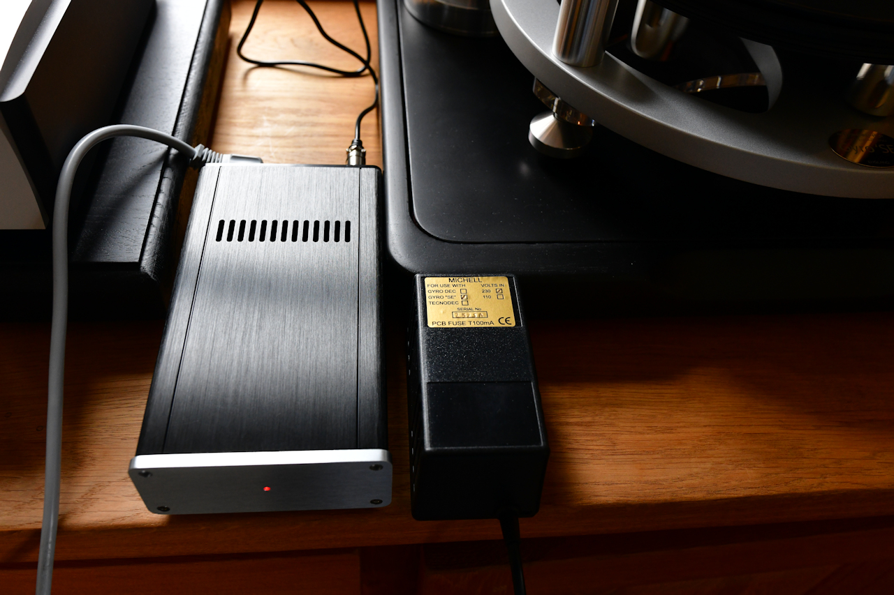

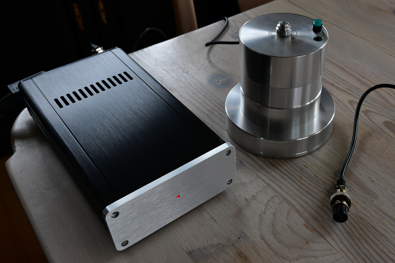

    PSU
    Da ble det et power maken til nederste bildet over.
    Gir 9V DC ut, men kan justeres ca 8% - noe som er tilstrekkelig til å brukes på Gyro.
    Powerboksen kan levere 50watt - noe som er passe overkill til den lille motoren.

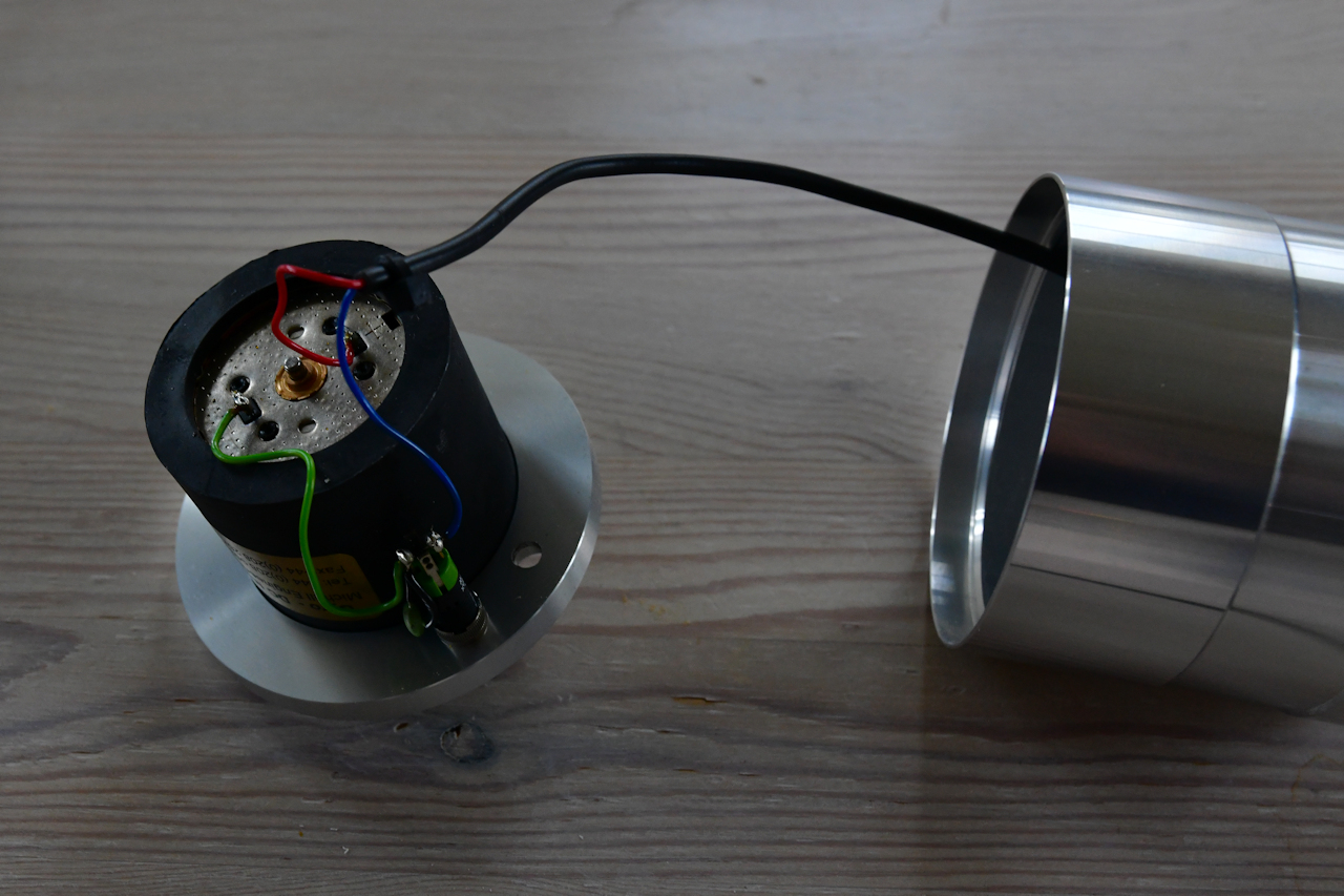

    Jeg loddet ledningen rett på motoren da boksen har annen kontakt enn Michell's egen powerbox.
    Så langt meget fornøyd med denne.
