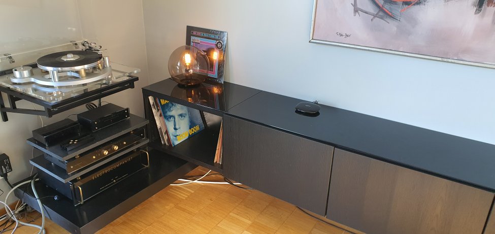

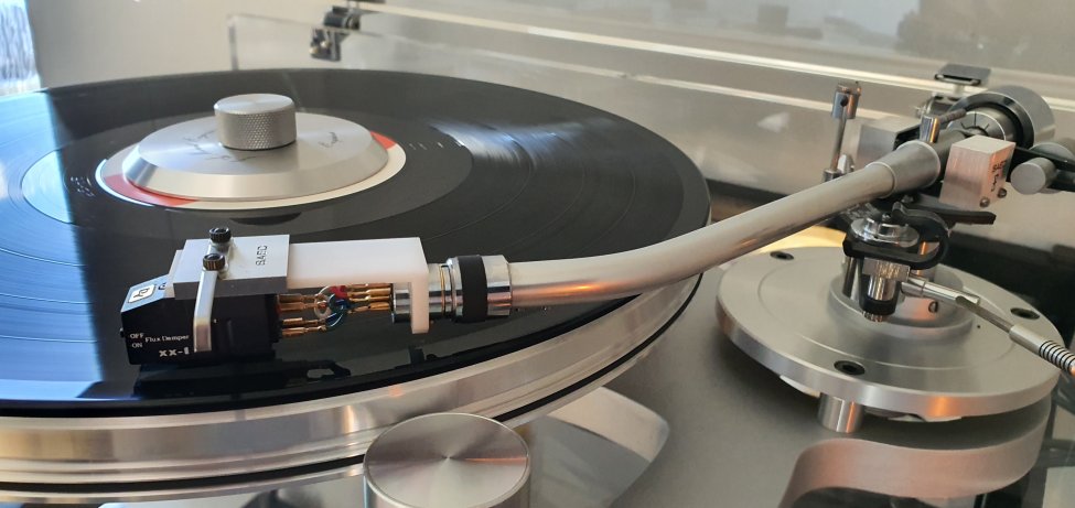

    J.A. Michell GyroDec (SAEC WE-407/23 - DV XX-1) og Electrocompaniet
    Her er mitt opplegg, tilbake fra en ypperlig service hos Audio Aktøren i Horten (bytte av motor):
    SAEC WE-407/23 - Dynavector DV XX-1
    Electrocompaniet ECP-1
    Electrocompaniet EC 4,5
    Electrocompaniet AW 100
    NHT 2.5i
    Jobber fortsatt med kabling, så litt rotete.. men herlig lyd!
    NHT 2.5i
    Vis vedlegget 581084
    Vis vedlegget 581085
    Vis vedlegget 581086

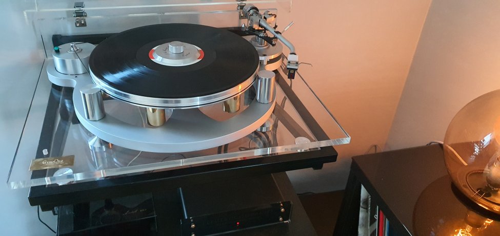

    Hva polerer dere akryl boksen til gyrodec med? Ripefri og planer om å holde den slik 🤔

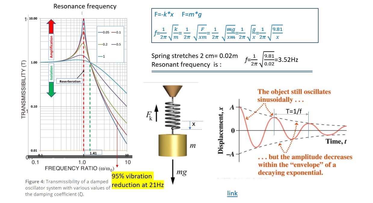

    Om noen lurer på hviken vibrasjonsdemping den fjærende Michell designen gir, så er formelen her...
    Hz=1/6.28*(9.81/X cm)* 0.5
    Gjelder for alle fjærende/dempede spillere. For gummiføtter og sorbothan vil det ikke være helt riktig, da fjærkonstanten ikke er konstant.
    https://www.fabreeka.com/wp-content/uploads/2017/02/vibration-and-shock-isolation-theory.pdf
    Dvs løft chassis så fjærene ikke belastes, senk chassis ned og mål høydeforskjellen=hvor langt fjærene strekker seg..
    I mitt tilfelle er det ca 2cm, så kan jeg regne ut at resonansfrekvensen for spilleren er 3.5hz, Det stemmer ca med visuell observasjon også..
    Fra diagrammet ser jeg sa av at mer enn 95% av underlagets vibrasjoner over 21Hs elimineres av fjæropphenget. ( 6 ganger resonnansfrekvens på 3.5Hz =21 og er under 0.05 Transmissibility)
    Videre vil frekvenser fra under aget på 3.5Hz gi huskestue :) Og stivere fjøæer eller tråd/strikkoppheng flytte vibrasjonsgrensen oppover
    Er ikke fysikk vakkert!!

    Får meg til å tenke på at om Pylon løsningen tilsvarer 2mm strekk i opphenget mot 2cm med fjærer så vil resonansen komme i det hørbare området på 35Hz, er det noen med Pylon erfaringer her som kan gi info om praktiske erfaringer?
    Denne komboen er helt glimrende. Fant den på eBay. Og dekselet på Hydraulic-en ble som nytt. (78-modell).
    Ellers kan nok også plastpolish for billykter funke.

    PS Luftbårne vibrasjoner påvirkes selvsagt ikke
    Artig at Michell bekrefter at resonansen i design er 3.3Hz så jeg var ikke så langt unna med 3.5!
