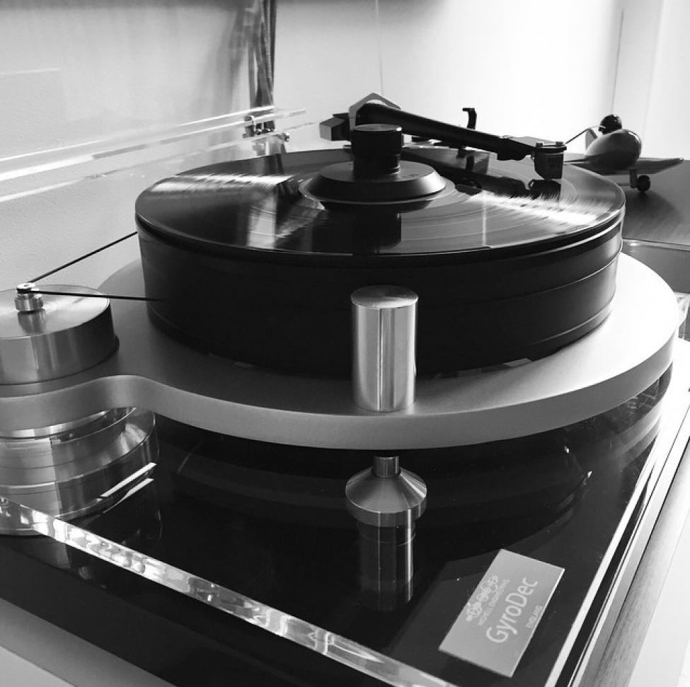

    Hei, jeg har en eldre Gyrodec (bronse/sort og med mørk akryl). Den har qc strømforsyning og det jeg antar er en ac-motor. Jeg har akkurat satt den opp etter at den gar stått nedmontert i en årrekke. Armen er en SME IV.Vi med en Denon 103 pu.
    Da jeg satte den opp syntes jeg jeg kunne høre "sure toner" på f.eks piano. Jeg sjekket farten og den virker å gå noe raskt. Brukte en app som målte den til 34.5 rpm og jeg tok i tillegg tiden på 100 omdreininger (2min og 55 sek). Noen forslag til hva problemet kan være?
    Mvh Veleik
