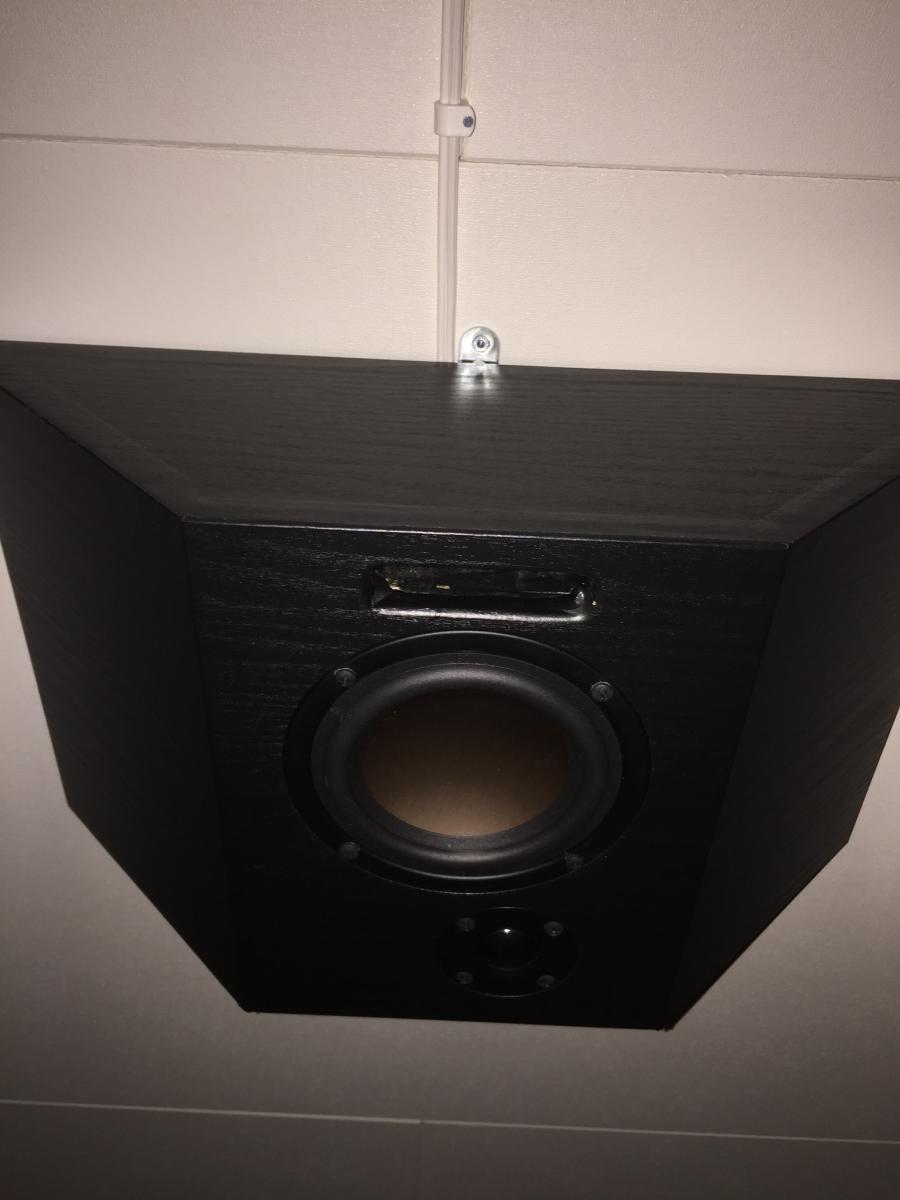

    Ja:
    Bildet viser en av mine atmosht, alle 8 surroundht er samme type, det er en omarbeidet versjon av Overnight Sensations som ble valgt mest for prisen sin del, men Volt10 står på ønskelisten.
    Poenget er uansett at en kan fint bygge kasser med en annen form på både bassrefleks og trykkammer sålenge volum og baffel er likt.
    Mine er festet med nøkkelhullsbrikker, de i taket har i tillegg en synlig skrue så de ikke rister ned. De kan selvsagt også skrues innvendig og skjult om du tar ut en driver.

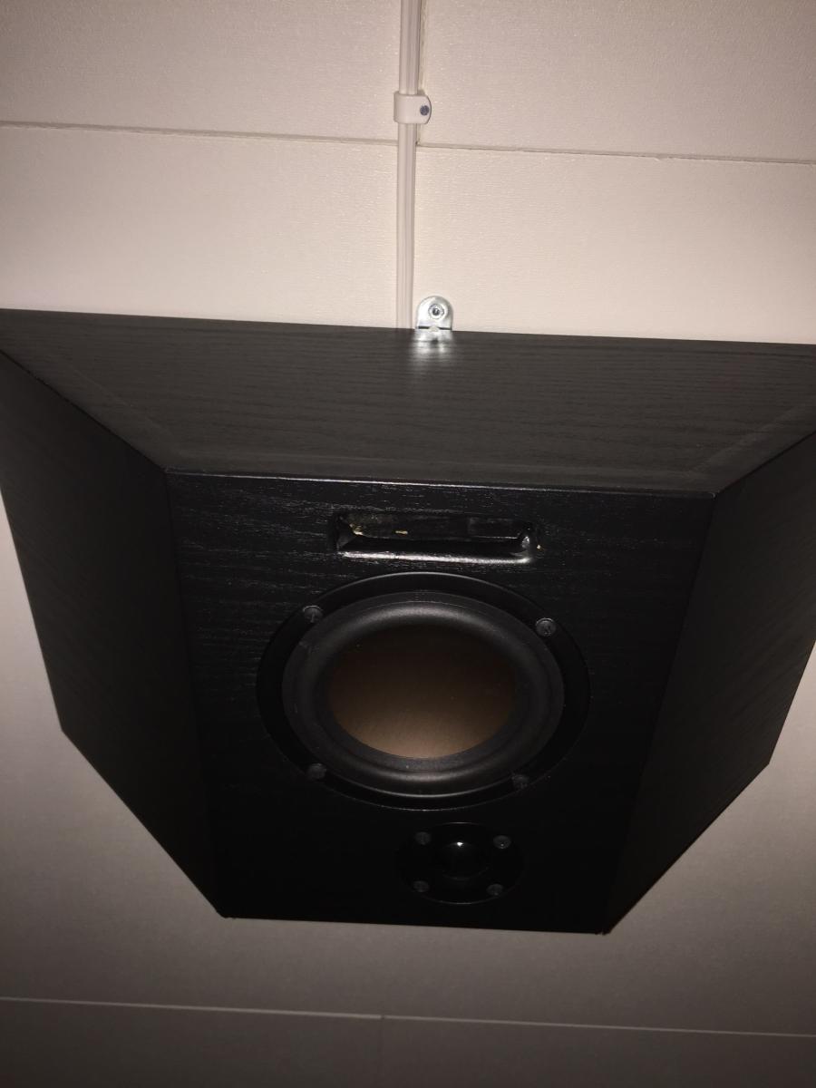

    Ja:
    Vis vedlegget 535428
    Ser bra ut. Hvis du skal gå for Volt 10 vil du bruke skrå eller flat?
    roadrune
    06.12.2014
    2.376
    1.183
    Stord
    Jeg vet ikke. Har flatt nå og mener det funker greit, men har jo ikke prøvd skrått.
