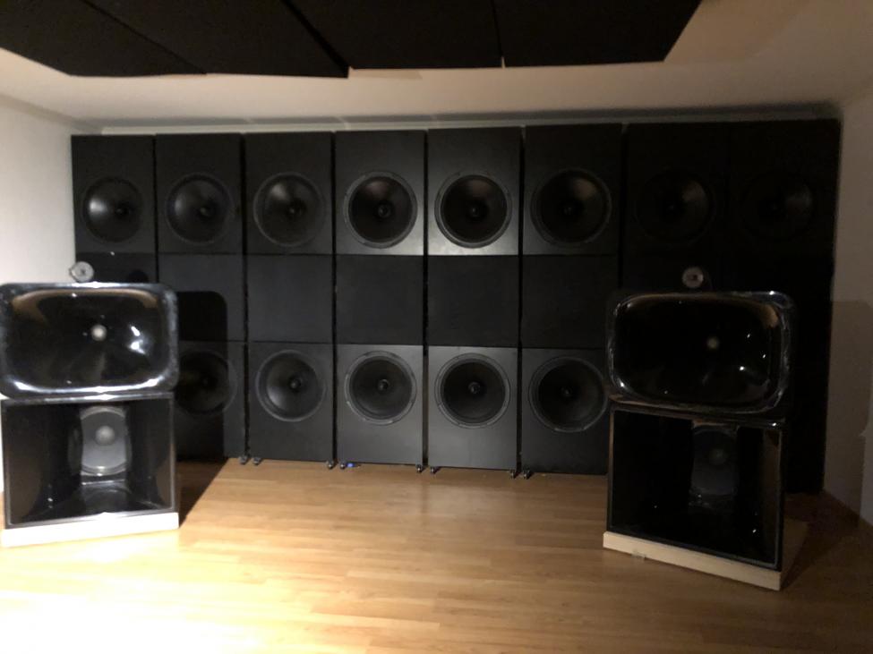

    Du sitter ganske midt i rommet. Det kan være utfordrende.
    Synes det jeg hørte hos deg var på riktig vei.

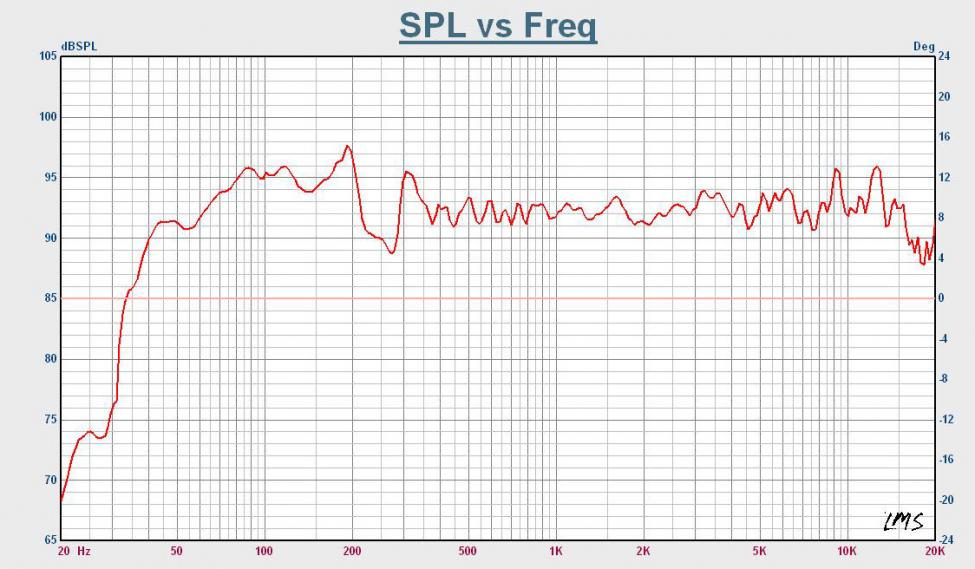

    Den siste målingen du la ut med begge hornene i front er noe å bygge videre på. Nesten innenfor +/- 5 db.
    Er det brukt mye eq der?
    Jeg kan sitte hvorsomhelst. Da flytter jeg subben tilbake i front og eksperimenterer litt med sitteposisjonen i lengderetning. Har målt mye tidligere og havnet på slik det står nå, men ikke testet etter hornsubbene.
    Ingen eq boost, har kun dratt ned en topp på 83hz 6db.

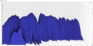

    Bør helt klart jobbe med sitteplassen først før man går videre.
    Ellers så ser man på målingene at det fortsatt er ganske mye å hente på reduksjon av resonanser og korte ned tidsvinduet i det viktige mellombassområdet. Det gir annen følelse av kontanthet og knytteneve i maven. Skikkelig start og stopp uten etterslep. Utover det, tror jeg trøkket handler om riktig tuning av frekvensresponsen.

    Synes vel vannfallet vise god kontroll i middbass området tatt i betraktning av hvor kort vinduet du viser det i.
    Hvor i mellombassområdet mener du det fremdeles er mye resonanser?

    Alt er relativt som det heter. Dette er jo langt over gjennomsnittet og absolutt bra. Men det er en god del å hente i området over 80 Hz slik jeg ser det.

    Ok, tror jeg er med på hva du mener. Ut fra hver frekvenstopp går det en liten rygg ut i tid, perfekt vil være en "glatt" vegg.
    Planen er en siste runde med basstiltak etter at jeg er i mål med plassering av bass-systemet. Vet at det er en del å hente på bassdemping langs sideveggene.

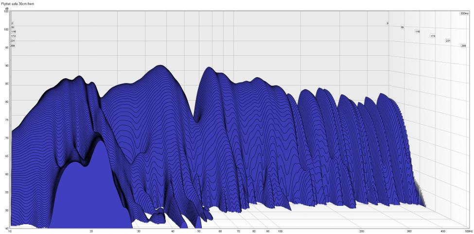

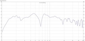

    Sofa endte 30cm lenger frem. Reduserte dippen i dypbassen og litt i 60-70hz området. Har endret HP filteret til 24db/oktav og 15hz i stedet for 13hz så nivået i 20hz området gikk litt ned. Tenkte å være på den sikre siden i bunn.
    Group delay og spectrogram ser bedre ut, rundt 8ms delay men det starter ikke før nede ved 35hz. Dippen i frekvensresponsen sentrert rundt 65hz ses igjen som en minus delay i GD grafen. Interessant.
    Ikke brukt noe EQ.
    Mulig EQ kan fungerer bra til å rette det opp. Alt i alt vil jeg dog si det er bedre med et stort mellombasshorn når det plasseres utifra hjørnet samt man har plass og samtidig ikke trenger dypbass.
