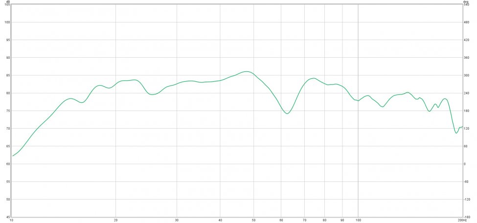

    emokid
    04.02.2004
    5.341
    7.160
    Respons shyhorn 0-75Hz i lytteposisjon i mitt rom, ufiltrert.
