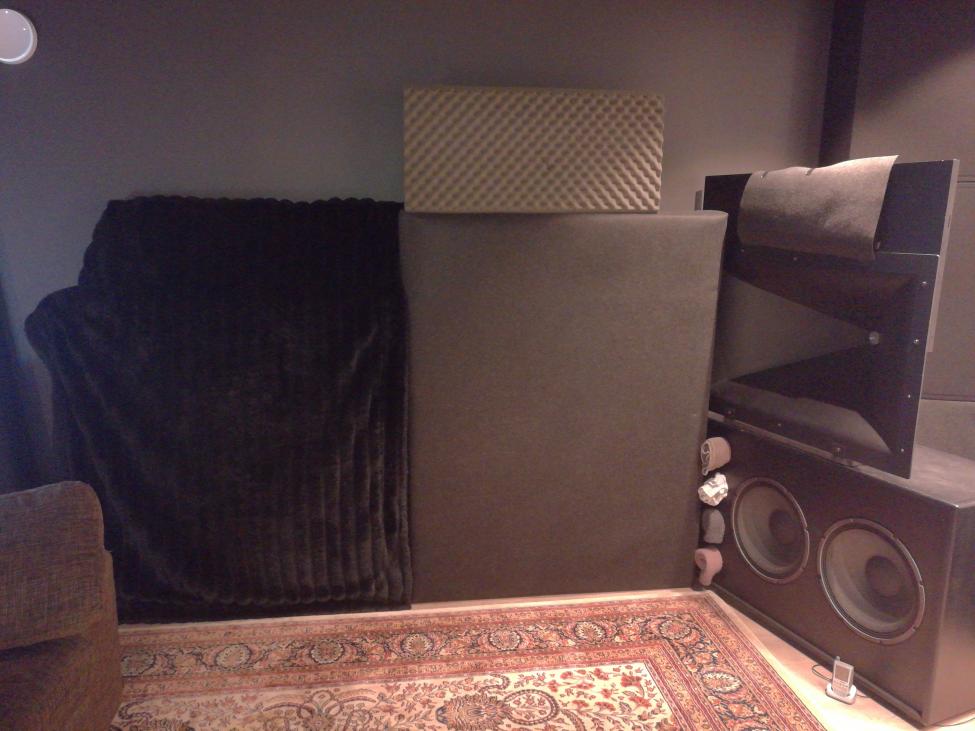

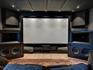

    Litt om rommet.
    7 meter langt, 4.45m bredt og 2.45m takhøyde.
    Har hatt hjelp via mail fra lydogakustikk.no i prosessen fra rommet var tomt til slik det står i dag. Samlet sett sendte jeg over 100 målinger tatt spredd ut over rommet til. Basert på målingene ble det hjørneabsorbentene Modex Edge fra RPG. Det er en hjemmelaget i hvert hjørne i bunn for der målte det ikke så galt. Står to Modex Edge over de hjemmelagde i hvert hjørne.
    Videre er det 20cm Flexi A bak hele lerretet, og 20cm Flexi A i førsterefleksjonsområdet på sideveggene og i taket. Det er også en Modex Plate på hver sidevegg med demping.
    Bakvegg har jeg ikke landet på en endelig løsning. Har nå satt opp noen hjemmelagde 20cm Flexi A for å slippe flutterekko. Diffusorer på bakvegg er et annet spennende alternativ. En giga Sub er et gøy alternativ haha.

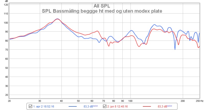

    Målinger.
    Jeg bruker målinger aktivt i søken etter bedre lyd. Har vist seg å være fullstendig uunnværlig når jeg jobbet med akustikktiltak. Målinger er også essensielt når en skal kalibrere og implementere lukkede subber i bunn med mellombass horn og portede fronter.

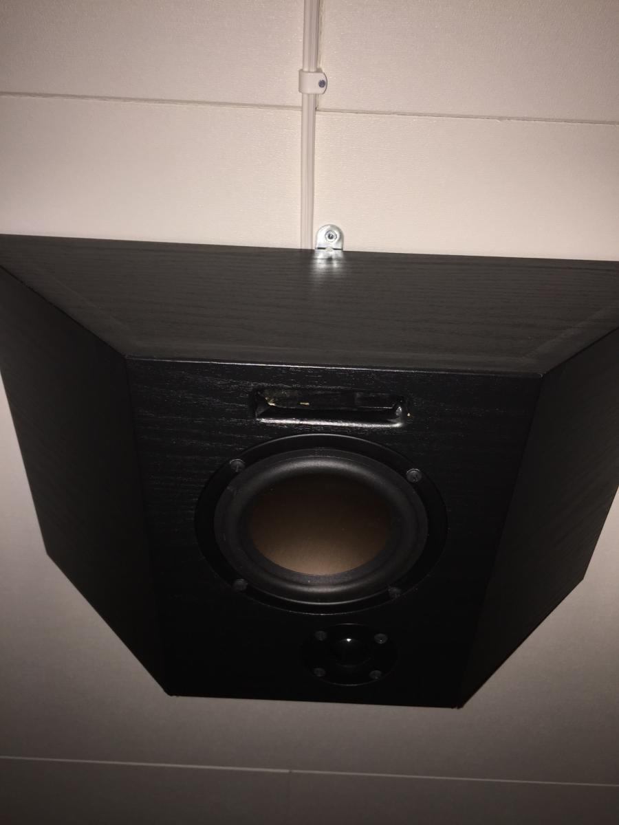

    Jeg skal ha 4 høyttalere i taket, det er bestemt. De må kunne følge med på litt lydtrykk siden det øvrige anlegget har et visst overskudd. Bass systemet mitt deles på 150hz så de vil slippe alt av dypbass.
    Har ikke opplevd å bruke høyttaler fra annet merke til surround kontra front og senter som et problem tidligere før jeg fikk horn i frontrekka. Mulig det var mest psyken som ikke klarte å slå seg til ro med 10db forskjell i følsomhet :) Basert på dette og for å beholde sjelefred og sinnsro (skal ikke undervurderes i denne hobbyen) tror jeg det er lurt å gå for horn.
    Logikken til nå har ført meg til 4 takhøyttalere med horn. Neste utfordring er valg av høyttalerprinsipp. Direktestrålende eller bipol? Dolby anbefaler klart direktestrålende i oppsettsguiden som skal gi høy grad av "pinpoint" nøyaktighet. Andre anbefaler bipol for at ikke lyden skal høres ut som den kommer fra høyttaleren, kanskje noe på bekostning av nøyaktighet?

    Nå begynner det virkelig å nærme seg! Kvålsvoll lager Atmos høyttalere, Modffractal diffusorene sist sett på julaften i Tananger og kassene til hornsubbene fra TheShy har ankommet Flekkerøy. Elementene kommer I løpet av januar og forsterker til å drive de er bestilt.

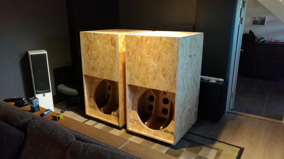

    Fikk pusset og sparklet kassene i går. De neste dagene skal det pusses en siste gang før de males sort matt. Tar et par malingsstrøk på de hvite bakhøyttalerne og Modffractal diffusorene i samme slengen. Sistnevnte er bestilt i malingsklar MDF.

    Tre av fem Modffractal diffusorer ses bak Shyhornene på bildet over. Har ikke fått så mange dagene med test før hjemmekinoen ble omgjort til maleverksted så det gjenstår videre eksperimentering med plassering før jeg konkluderer med hvilken hørbar effekt tiltaket har hos meg. Foreløpig noe mykere lyd.

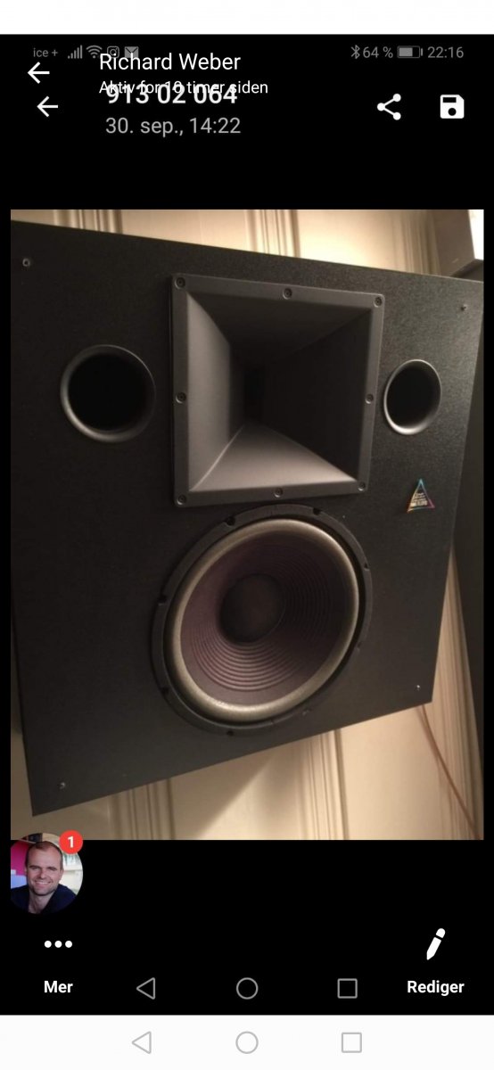

    Er usikker mtp frontene. Har de ute for salg men det er primært fordi jeg må flytte de enda lengre ut i rommet på grunn av størrelsen til frontene og Shyhornene. En mindre fronthøyttaler vil være lettere å plassere. Til film er det ingen begrensninger med Klipsch KPT-535 så ambivalent til salg.
    Ivaols
    29.12.2004
    1.218
    551
    Flekkerøy
    Kvålsvoll fronter ser forøvrig svært fristende ut men jeg har ikke hørt de og de faller utenfor mitt budsjett på en lang stund. Fruen har vært mer enn snill i det siste som har latt meg kjøpe ShyHorn, forsterker, fire takhøyttalere og diffusorer... :)

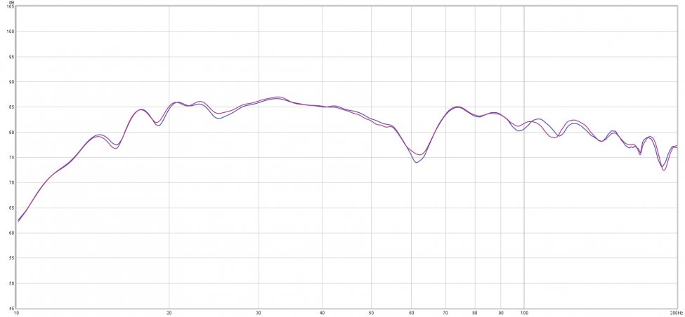

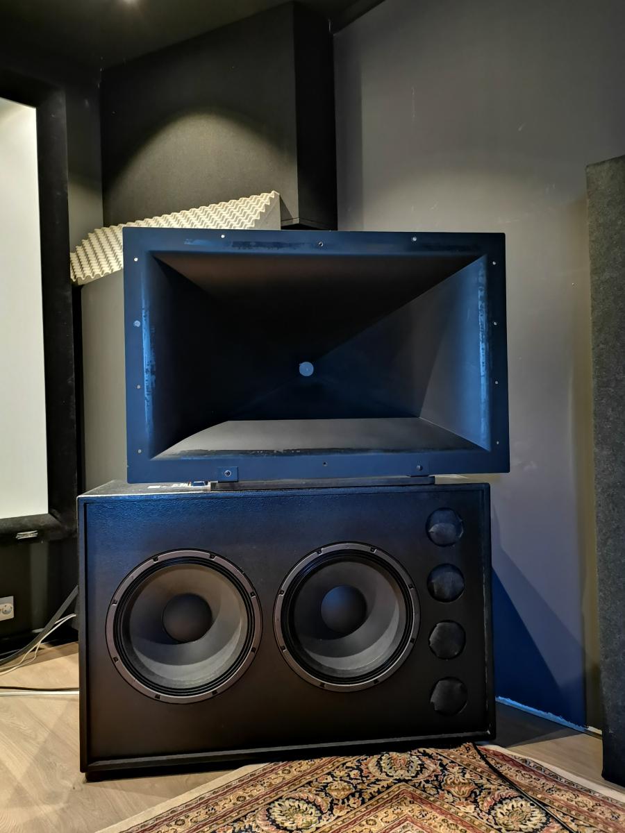

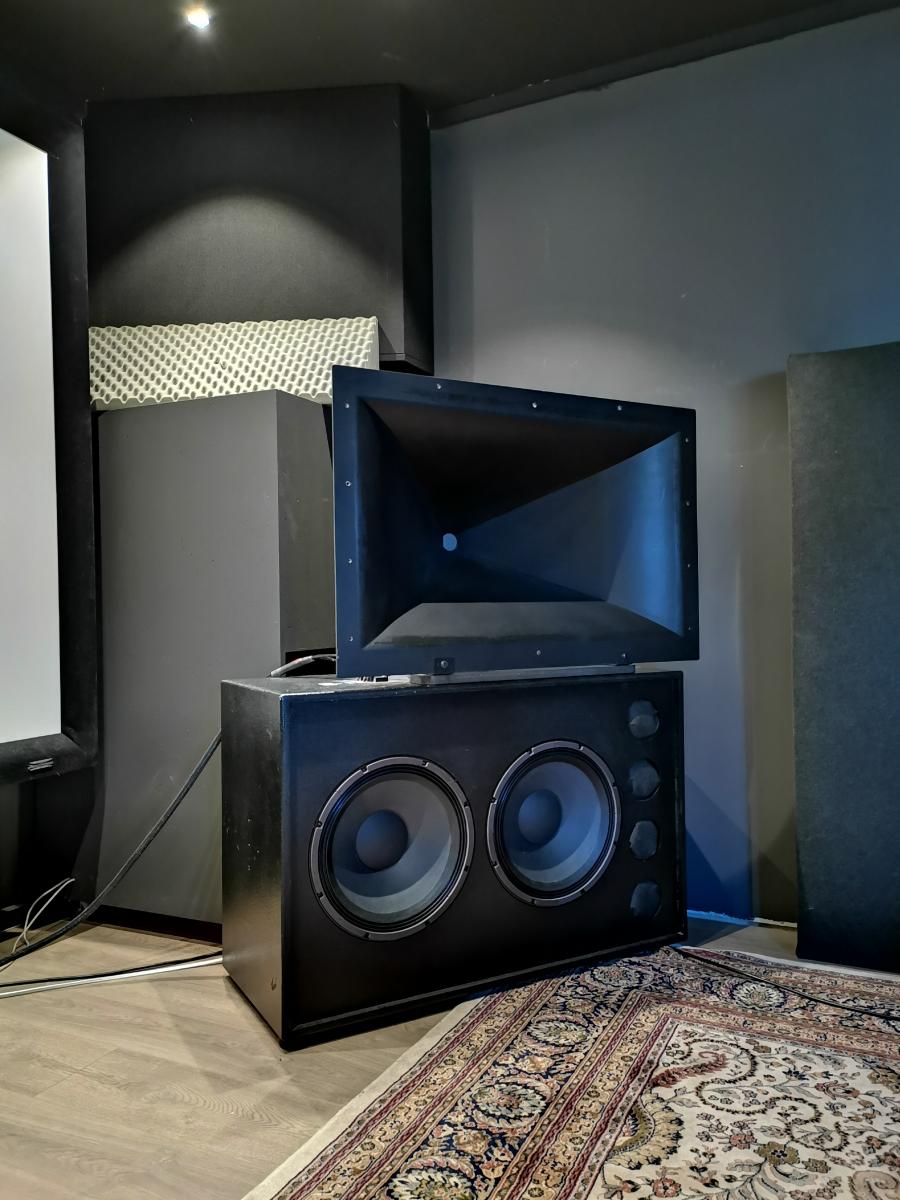

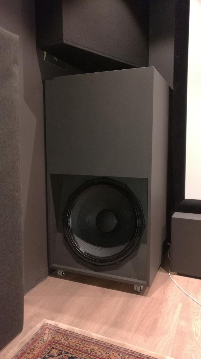

    Holdt på til halv tre i natt. Stort sett kalibrering. Som forventet er det en dipp i 25-35hz området, akkurat som jeg fikk med de forrige subbene i samme lokasjon.
    Inntoget av to svære kasser i rommet medførte at middbasshornene ikke lenger har ønsket effekt der de tidligere gav rett respons fra 45-150hz. Må eksperimenterere med ny plassering for de.
    ShyHornene spiller med flott nivå høyere opp i frekvens så foreløpig best på målinger delt på 100hz og ingen mellombasshorn. Håper jeg får brukt tid på dette i dag, så da begynner jeg taktisk med frokost til kona på morsdagen :)

    Da gikk det greit å få inn elementene? Er dippen rundt 30 Hz på mange db?

    Pusset og spikket litt i hullet og så gikk det akkurat med litt justering og en del kraft hehe. Lurt at du saget de neste en tanke større.
    Dippen er nesten 10db ned. Den responderer på EQ så det er mulig å gi den 3db boost, burde være nok kapasitet både for hornsubben og forsterker til å takle det. Jeg vet hva som hjelper i rommet mitt, en sub bak i rommet men det er ikke aktuelt før alt annet er testet.

    Ble 3mm større hull på de neste seks. og alle hullene til boltene er boret med maskinert bore-mal.
    Kan sikkert ta opp ennå mer nenn 3 db, men du som jeg, vil løse slike problemer på andre måter:)
    Kan brukes helt kompromissløst opp til 100 Hz, er blitt sagt av folk som har mere greie på dette en meg. Sikkert vanskelig med sikre svar ennå, men opplever du den som treg. Kommet meg for øra at enkelte ikke har helt troen på at så store elementer virker optimalt i hornkonstruksjoner. Disse elementene er jo egentlig spesiallaget til det formålet.
    Dette er forresten stive PA elementer som kan forandre seg noe med oppmyking/innspilling. Vi kommer til å ta en måling hos emokid før og etter det blir byttet til nye elementer. De som står i kassene hans nå har jo jeg dunket med i nesten to år

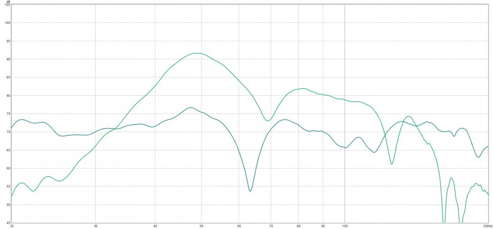

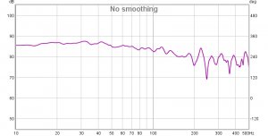

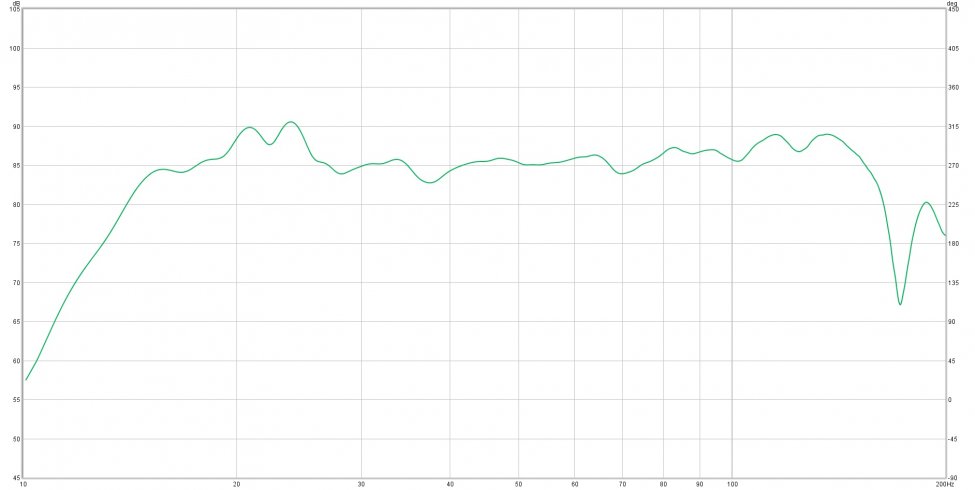

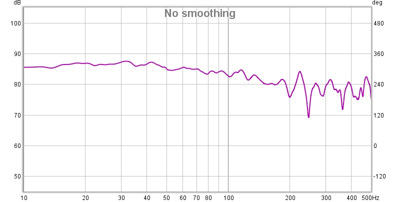

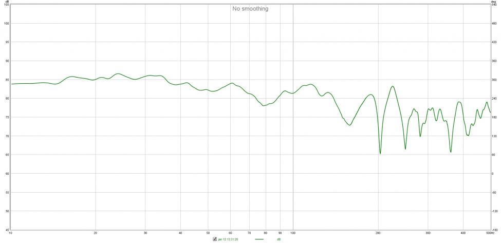

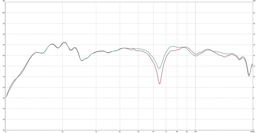

    2 ShyHorn fremme i hvert sitt hjørne under en hjørneabsorbent. HP filter på 13hz, 24db/oktav. Et filter på minus 6db sentrert 83hz. Deling på 100hz i receiver. Dippen i 25-40hz området er lik den jeg hadde med de forrige subbene plassert på samme sted.
    • 36.5 KB Visninger: 759
    Ivaols
    29.12.2004
    1.218
    551
    Flekkerøy

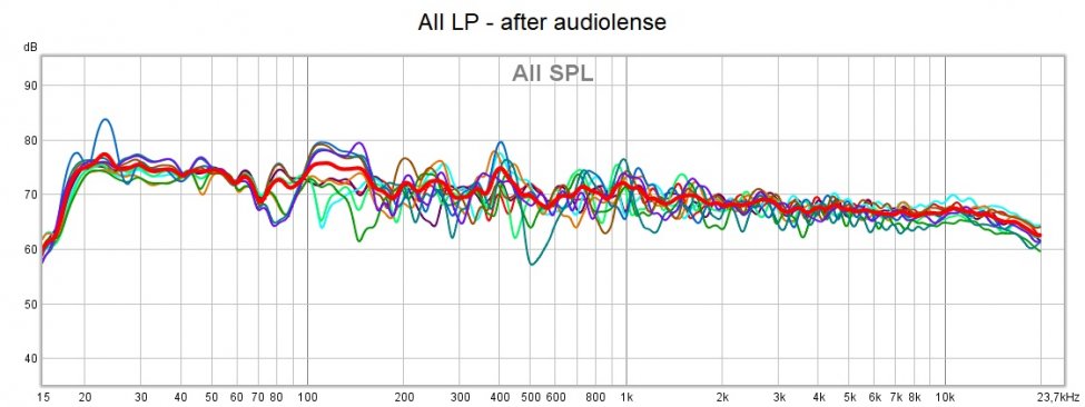

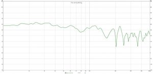

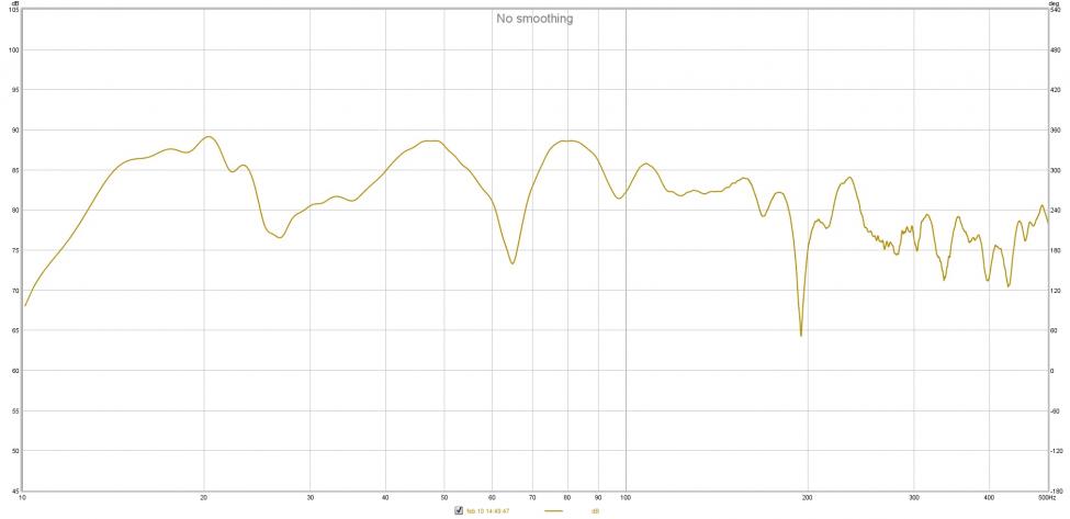

    Har testet det lille som er mulig å flytte men de måler best klistret i bak og sidevegg. Legger ved måling av forrige oppsett der jeg også hadde en sub bak i rommet. Det gjorde underverker for frekvensresponsen mellom 25-40hz.
    • 36.6 KB Visninger: 772
    Ivaols
    29.12.2004
    1.218
    551
    Flekkerøy

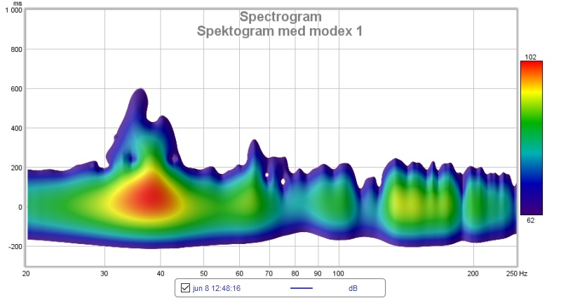

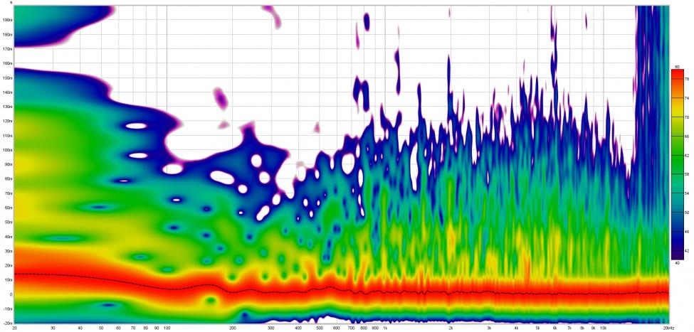

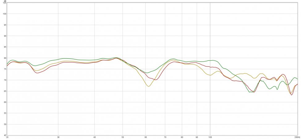

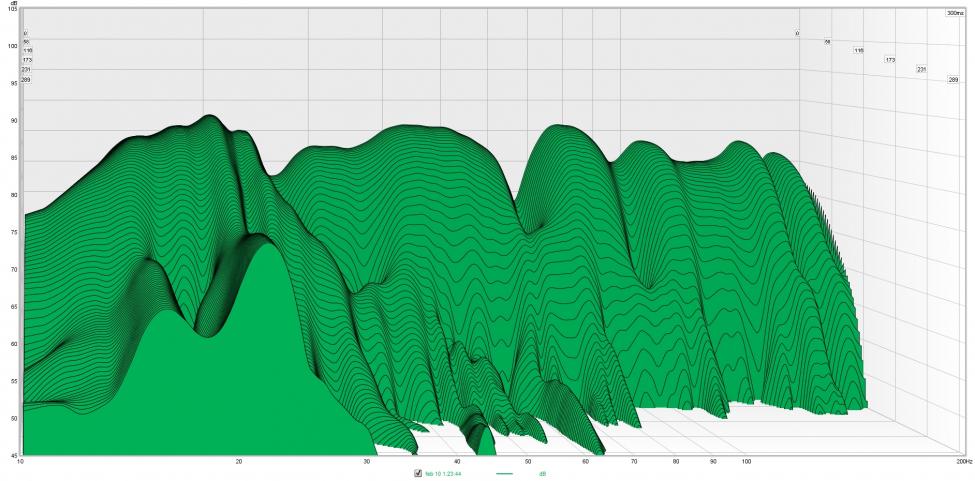

    Waterfall med to ShyHorn. Er en del under 30hz men ikke galt ellers.
    • 71.1 KB Visninger: 809
