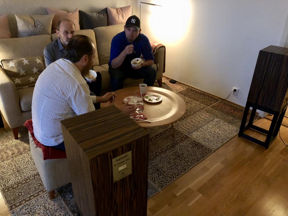

    Ser ut som dere hadde det trivelig under testen, god mat og god kaffe er ikke forakte! :)

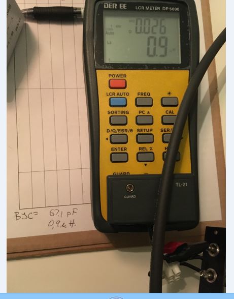

    Ang målingene og Nordost avvik.
    Sitat « Målemessig er kapasitensen C i pF på Nordost kabelen 5 ganger større , og induktansen L i uH ca det halve i forhold til BJC. Forenklet tabell snitt av kabel par
    NO-Odin RCA C i pF 336, spec 62 ??
    NO L i uH 0.45 spec 0.21..
    NO R i ohm 0.07 spec ikke oppgitt
    Det er verdt å nevne at Capasitens verdien til NO er langt over det se delv oppgir, og burde kanskje kontrollmåles. Sjekket aparatet mitt mot andre referanser og målutstyr og spec på andre kabler og da stemmer det , så jeg undres over hva som har skjedd her. Men også andre NO kabler jeg har målt betydelig mye fra oppgitte data, så an kan lure på om NO oppgir C og L på annen basis «
    Hadde en prat med Nordostrepresentanten på OHC messen idag. Han kunne fortelle at kapasitanse er oppgitt for kabelen alene og uterminert. Videre vil termineringen bety mye. Nå må en terminering på 250pF antas å være katastrofalt dårlig for å få så høy verdi . Så man kan nesten forklare resultatene over med at NO oppgir kapasitanse for HVER enkelt leder og siden Odin har mange ledere blir totalkapasitens såpass høy.
    Biltemas blå RCA 1.5m for bilaudio har C=160 pF L=1.2uH R=0.5ohm om noen skulle vært interessert
    EDIT: Det er jo gunstig for Nordost og misvisende for kunden om de oppgir kapasitanse og induktanse per leder og uterminert i en multileder kabel, da ser det jo ut som kabelen er langt mer idell enn den er. Overrasker meg ikke da Nordost er påpasselige med å ikke direkte lyve,men tåkelegger akkurat passe til å forlede kundene.

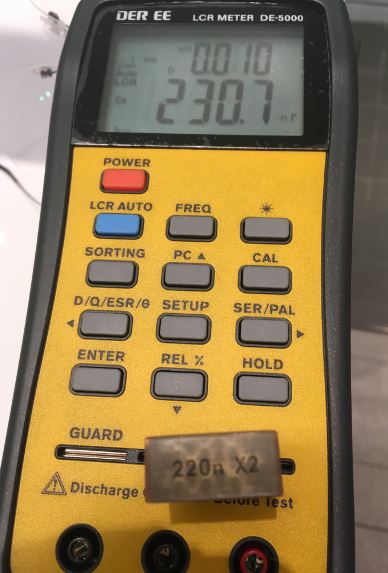

    Armand måler nok bedre enn meg ,men målingen ble gjort med overvåking og rådgiving fra Snickers.
    Apparatet er dette---
    https://www.ietlabs.com/pdf/Datasheets/DE_5000.pdf
    en RIFA RFA271M 220 nF +/-20% kondensator måler 230 nF dvs innenfor toleransen

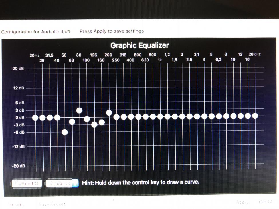

    Her er kurvene med forskjellig høyttalerplassering:
    Vi brukte utelukkende Tidal sin egen mediaplayer i går mens jeg vanligvis benytter meg av Audirvana. Audirvana på sin side har flere EQ funksjoner men på det området er jeg helt grønn. Fant frem en som ihvertfall ser ut slik som det jeg forbinder med en EQ og lekte meg litt med den:
    Er jeg helt far off? Kom gjerne med inputs.
    På forhånd takk!
    -BB-
    oks81
    29.10.2012
    12.985
    11.688
    Hjemme
    Å benytte EQ slik for å korrigere det som skjer i bassen fungerer ofte ikke så bra.
    Årsak er at du prøver korrigere feil med å EQe høyttalerne mens feilene er det rommet som lager.
    Skal du få kål på det der så ender du opp som Osten med flere kubikk kilometer med Glava... :)
    BeetleBug
    30.06.2009
    8.224
    17.713
    Sørlandet
    Mange takk oks81! Det er ganske uaktuelt med glava. Kan til nød få noen akustikkpaneler på den ene veggen med bildetrykk men disse bidrar jo ikke med noen demping av 50hz.

    Om målingene:
    Jeg føler ikke vi fikk noe spesielt interessant ut av målingene. BJ har omkring 20% avvik i impedans. Nordost har omkring 30% avvik i impedans. Begge deler er for høyt etter min mening, men det burde ikke slå ut som spesielt hørbart. Uansett er det utvilsomt den dyre, med det største avviket, som har mest å svare for her. Ellers viser målingene tydelig at Nordost har noe mer tverrsnitt, og lederne litt tettere sammen.

    Jeg la merke til at bildene viser en veldig fokusert og ekstremt nerdete setting. Bare for å bringe litt balanse til dette så husker jeg dette som en god prat om maten rundt sofabordet, samt en spennende dialog frem og tilbake delvis over kjøkkenbordet. Heldigvis stakk BeetleBug sin bedre halvdel innom i ny og ned og fikk oss til å tenke over at vi nok kanskje var en anelse nerdete. Allikevel er jeg vel ganske sikker på at det var to ting som engasjerte langt mer enn kablene, nemlig disse:
    Nr 1: https://open.spotify.com/track/0dDnfbWRiNzBkMxTu2eHfB?si=bS0j-Mq2Qg6dRZZBrt7zcw (sjekk ut I-IV som et sammenhengende verk)
    Nr 2: https://open.spotify.com/track/0wDmRptapbpAZfsFv8Esyd?si=d6bLFDIdQ16zaHLxsIJoAA (veldig bra hele plata)
    Samtlige var på vannvogna bortsett fra meg og når det kom til oppgaven så opplevde jeg samtlige som seriøse men langtfra nerdete. Her er noen andre bilder:
    Igjen takk til Snickers, Retep og Balle Clorin for en interessant og givende kveld.
