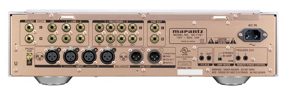

Hei. Noen som har peiling på hva som er årsaken til at det ikke kommer lyd ifra subwoofer ved avspilling av vinyl ? Har koblet sub via preout på pre.
Vinylspilleren er koblet i phono. Pre heter marantz sc 11.s1

Jeg har samme pre som deg. Effekt er koblet via balansert og sub er koblet til via single ended (vanlig).
Husk å aktivere pre out på frontpanelet.
Og vær så snill å ikke bruke ordet vinylspiller. Det heter platespiller evt. gramofon :)
Pre out er aktivert .

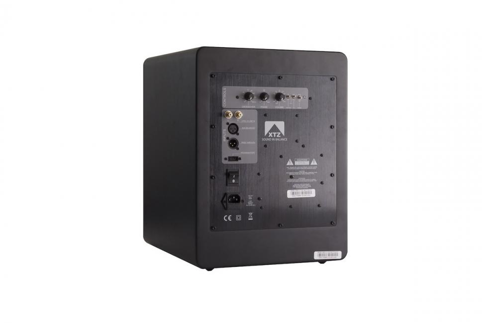

Har prøvd max volum på sub . Ingen endring i bass. Hva er høynivå inngang?
Brummund
19.11.2007
477
326
Fredrikstad
Det er tilsvarende en vanlig høyttaler-inngang. Det ser ikke ut som om suben din har dette.

Det ble litt mer bass når jeg koblet ut den ene rca kabelen .

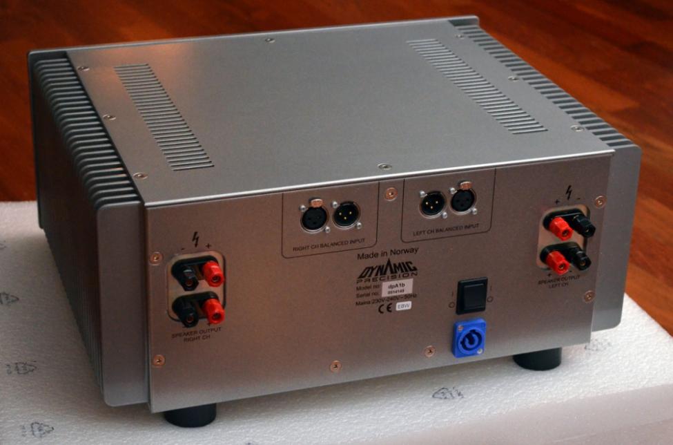

Er det mulig å kjøre en xlr ut fra effektforsterker til subwoofer??
Brummund
19.11.2007
477
326
Fredrikstad
Hmm kan det være at suben din har mulighet for å kobles inn før effektforsterkeren? Ser ut som du har XLR inn og ut?

Har xlr pre out og 2 xlr innganger på pre . Men effektforsterker har kun xlr innganger og ønsker å kjøre full balansert mellom xlr og pre . Sub krever hannplugg xlr. Kan det fungere om jeg bruker en y splitt fra effektforsterker til sub?
