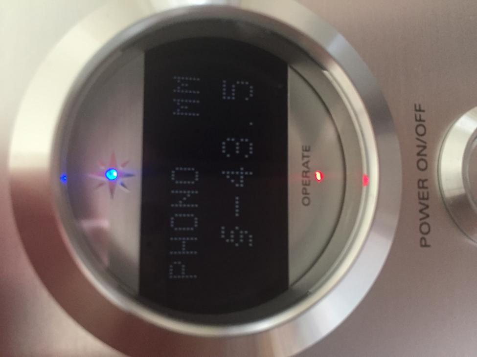

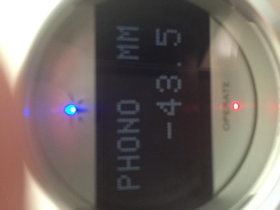

Hej. Har samme pre med sub out på rca left og right til en velodyne sms1 og poweramps på xlr. Spiller også vinyl med ortofon 2m bronze og har rigeligt output på sub. Min sub spiller med fra 40hz
Billede af display uden subsonic filter
Billed af display med subsonic filter
Kan ikke umiddelbart mærke forskel på membranen med eller uden subsonic
