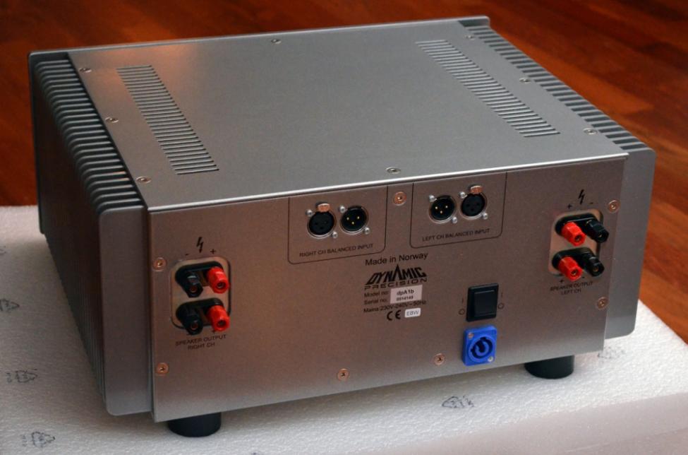

Er det mulig å kjøre en xlr ut fra effektforsterker til subwoofer?? Vis vedlegget 437290
Ja du kan ta en xlr kabel fra DP A1 ut, dei mitterste xlr kontaktene på høyre og venstre side er ut signal. Ta en xlr kabel fra en av dem og til inn på subben din og hør om du har høyere volum da. Da har du samme gain som forsterkeren får.
Ser også at pre ut på xlr utgangen din har pin 2 som kold - DP A1 har pin 2 som Hot + dette er auropeisk standar. Du har snudd fase på høytalerne med denne løsningen.
Har laget egene xlr kabler til pre ut :) var klar over det problemet .

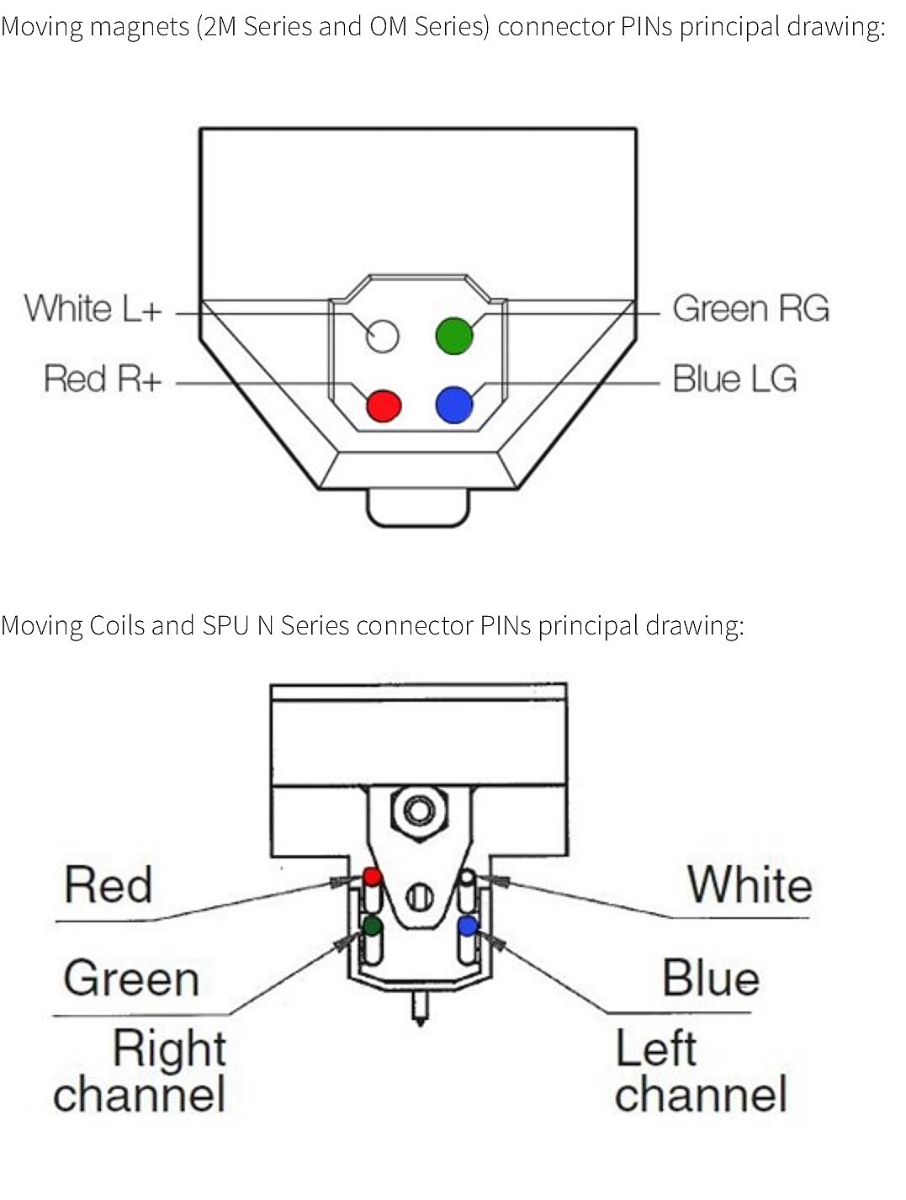

Har koblet farge på farge . Kan det være at technics har andre fargekoder?
har prøvd å koble pre out xlr rett inn i sub. Ingen forbedring .
Skipnes
26.11.2013
3.054
1.843
Sætre
Går utifra at han som har montert armen kanskje har koblet feil og ikke vært klar over det ? Kan noe bli ødelagt om jeg kobler om på pickup og tester?

Hvis du har tilgang på multimeter mål, hvit og rød kontakt på pickup skal være koblet til senter pinnene på RCA pluggene fra platespilleren. Ikke noe blir ødlagt hvis du kobler feil, bare start med lavt volum.

bør egentlig holde å bytte om på rød og hvit på pickup med mindre jording er koblet feil også.
Norway1000
26.12.2013
198
51
Da tester du med venste kanal, hvit/blå - høyre rød/grønn. Bytt rundt på en side.

Det er litt forskjellige vrier på geometrien bakpå. Ortofon har to forskjellige arrangement der.
Bilde fra FAQen til Ortofon:
Se på fargekodene, og bytt om lederne til den ene kanalen - det gjør du enkelt med en pinsett, mens pickupen enda står i headshellet.
