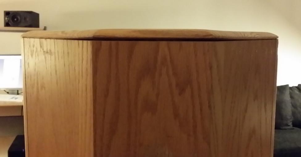

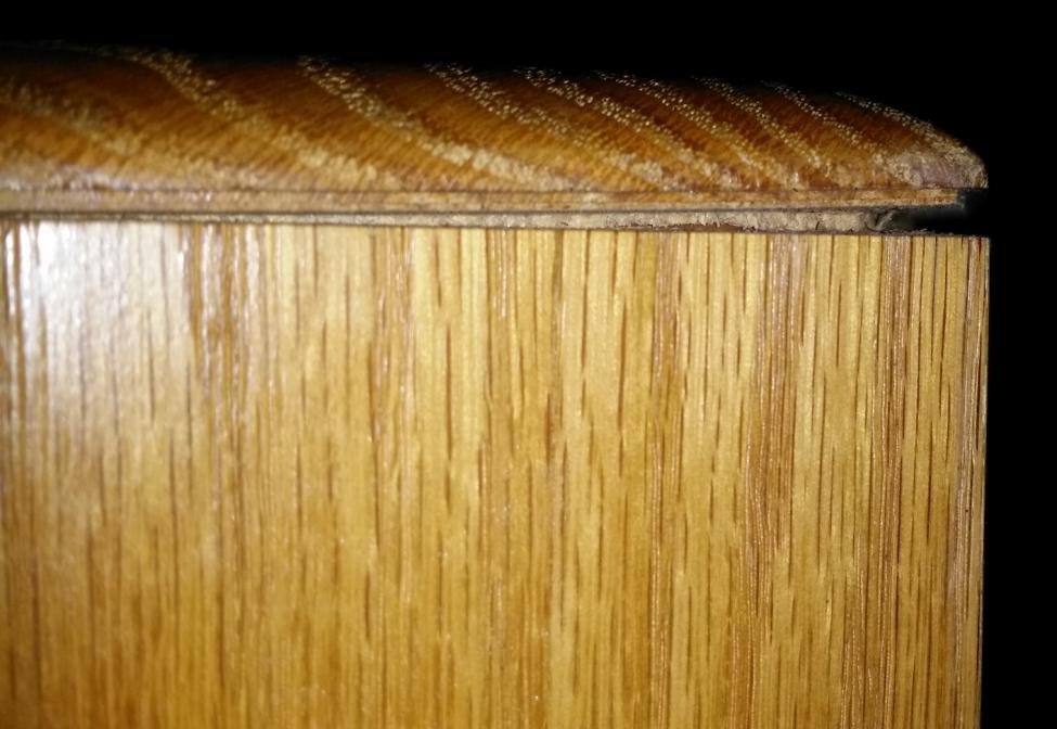

    Der røyk ene kabinettet på Ren90'ene gitt.
    Helga kom og med den muligheten til å sjekke ut ny musikk og dra på volumet litt ekstra :)
    Så plutselig hører jeg et smell, tror først det er forsterkeren som vanlig gir fra seg litt lyd når den varmer eller kjøler, og tenker ikke noe mer over det.
    Spiller vidre, men merker etter hvert at noe er feil, noe med balansen i bassen spessielt. Begynner å inspisere, og finner at bakre enden på top-plata på ene høyttaleren har poppa opp, og med det forsvunnede trykket i kabinettet forsvant mye av bass responsen mellom 50-100hz.
    Noen som har noen formening om hva jeg kan gjøre her for å prøve å fikse dette?
    Det første jeg tenker er å prøve å lime med tre lim (eller evt noe bedre om noen kan foreslå) for så å stramme til med et par strammebånd.
    Noen andre forslag?
    Vis vedlegget 518926
    Vis vedlegget 518927
    Noen andre forslag?
    Hei. Foreslår Casco extremfix. Supersterkt lim. For det aldri fra hverandre igjen..
