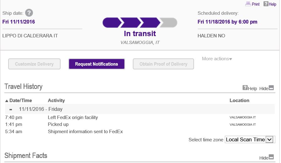

    Ellers: Kabinettene til Preampen ble sendt i dag fra Modu med FedEx !! :) . Ventes i slutten av neste uke. Grugleder meg veldig :)???:)

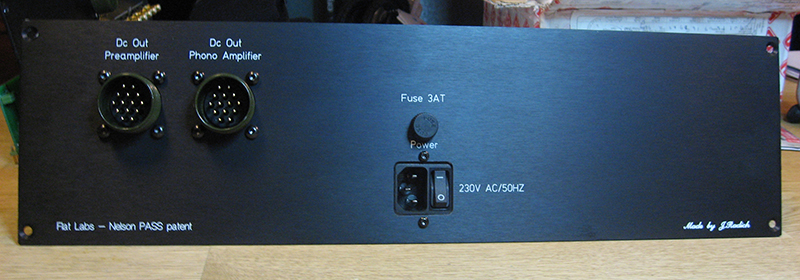

    Da var middagen inntatt, og det tid for litt mer utpakking :).

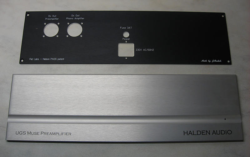

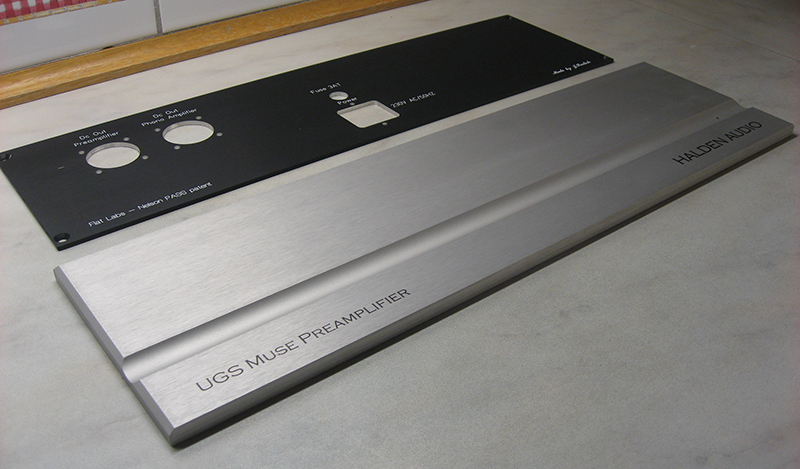

    Vi begynner med front og bakplate til power-supply:
    Beklager dårlige bilder, tror mitt Canon compact kamera er fra 2005 eller der omkring. Ikke "skarpeste kniv i skuffen" , for å si det mildt ;).
    Bedre bilder kommer senere.
    Mvh.
    Johnny

    Ser da meget bra ut? Trykk eller gravyre på fronten?

    Gikk for trykk til slutt. Alt ser bra ut så langt :)

    Dette ser da absolutt strøkent ut !!! Hva skal inn i de "småhullene" mrk. In1-In4?
    Hei :)
    Input triggers. For eksempel: Cd spilleren´s trigger utgang kobles til Input 1. Du skrur på cd spilleren, og den trigger riktig inngang på Pre-ampen :).

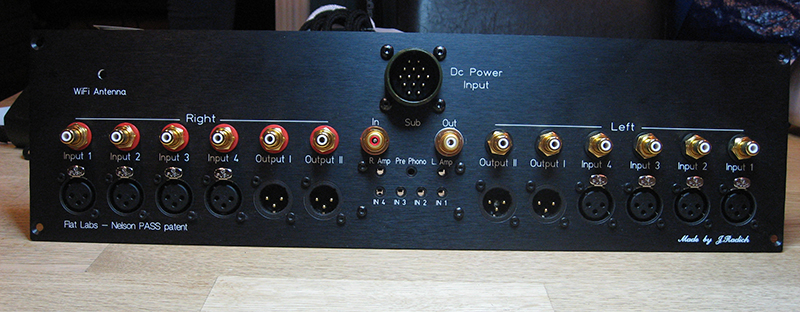

    Da var alt "juggel" montert fast på bakplaten (botrsett fra WiFi pluggen). 100% passform, bare å skru i vei. Herlig !:)
    Håper resten passer like bra.
    Bakplate ferdig montert.
    Mvh.

    Fikk en P.M fra en venn som mente jeg hadde kryssbyttet inngangskortene. Og, så sannelig det hadde jeg det i min iver i å montere sammen dette. XLR innganger er hun, og utganger er hann. Byttet om på kortene, så nå ble det riktig !
    Bakplate power supply:
    Alt passet perfekt :)
    Mvh.
    Johnny

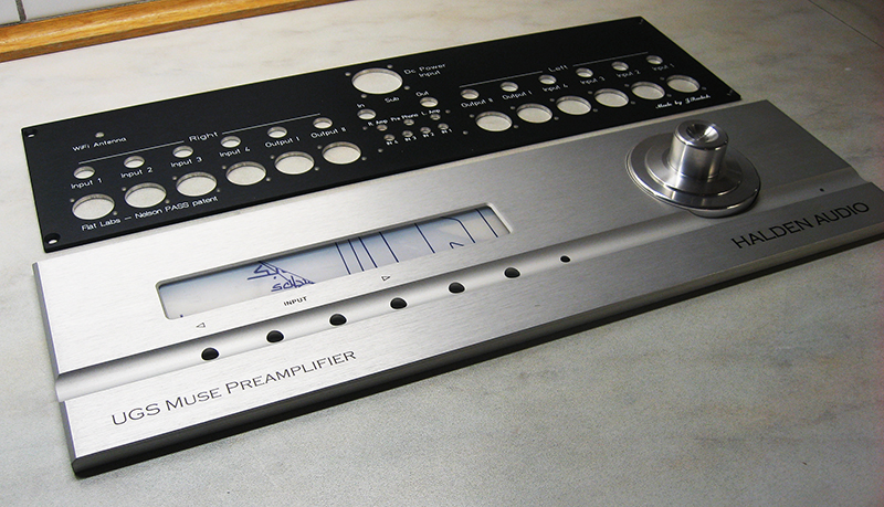

    Ja dette gir meg en riktig godfølelse. Har akkurat limt inn displayvindu (3mm pleksiglass). Har prøvd ut forskjellige avstands-stykker mellom kretskort og frontplaten. Hadde skaffet meg de fleste varianter, og fant til slutt noen som passet perfekt. Knappene passer perfekt i hullene, og stemmer perfekt overens med switchene på kretskortet. Grundig forarbeide, samt en utrolig flink tegner gir prima avkastning !
    Nå er det bare å finne riktig lengde på switchene. Har 10 forskjellige lengder å velge på, så dette blir ikke noe problem.

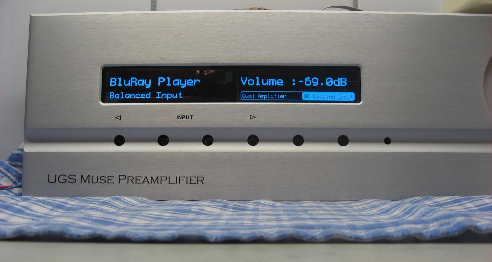

    Slik blir det. Beskyttelse-folie sitter fortsatt på displayene. Synes selv det ble ganske lesbart :)
    Hvis dere synes det blir for mye bilder, så si i fra. Jeg kan begrense meg, men jeg synes dette var utrolig morsomt å få til :)
