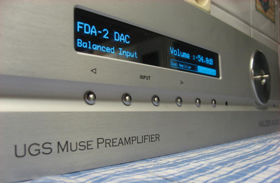

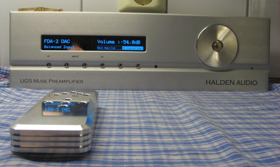

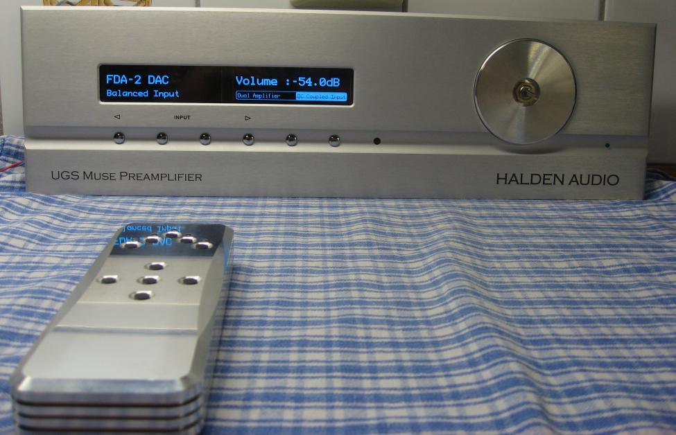

    Noget annet :
    Fikk litt tid til innlodding av betjeningsknappene og IR-diode i dag. Og det ble mildt sagt perfekt :) . Lengden jeg hadde målt ut på tactile-switchene var spot on. Trengte ikke å montere noen fjærer, knappene virker akkurat slik du kjenner de på et ferdig produkt . Gir et solid "klikk" når de trykkes inn, og spretter lett tilbake når de slippes. Herlig !:)
    IR-dioden ble limt fast med hurtigherdende to-komponentlim i sitt hull, og ledninger dratt fram til controller-kortet. On/Off led er også limt inn, men ikke tilkoblet ennå. Prøvetilkoblet. Jeg fant ut at jeg trengte en motstand i serie for å få riktig styrke på lyset, her havnet jeg på 12K. Blir ikke sjenerende synes jeg.
    Noen bilder:
    Vis vedlegget 411105
    Vis vedlegget 411110
    Vis vedlegget 411106
    Kjempefornøyd !
    Mvh.
    Johnny
    Drit lækkert!!!
    :):D
