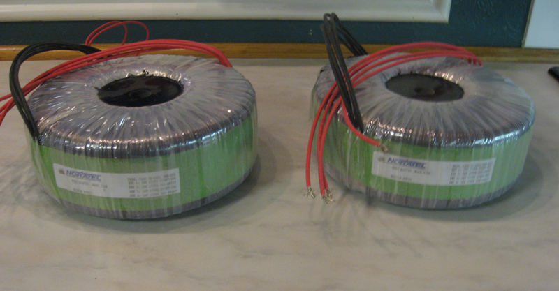

    Fikk levert 2 stk. Noratel 1500VA trafoer på døra i dag, kommer til å bruke de:
    Veier 15.2 Kg pr. stk. !

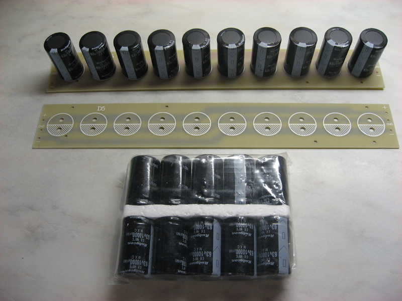

    Fikk en gladmelding i dag, ang. min jobbsituasjon . Så da er det tid for å bygge litt videre :). Disse tre slutt-trinnene koster flesk å bygge, så da må "finansene" være i orden.
    Til Borbely Millennium forsterkeren:
    200.000 uF i tillegg til 4 stk. Kendeil 47.000 uF + 4 stk. Nichicon 10.000uF til driverkortene. Disse lange kortene med 100.000uF hver, vil bli montert over kortene med utgangs-Fets på kjøleribbene.
    Det var noe herk å lodde disse, da hullene i kretskortene var 4mm store. Løsningen var å tette hullene med smal tinnsugerlisse, for så å "pøse på" med loddetinn. Det funket, og er fornøyd med resultatet.

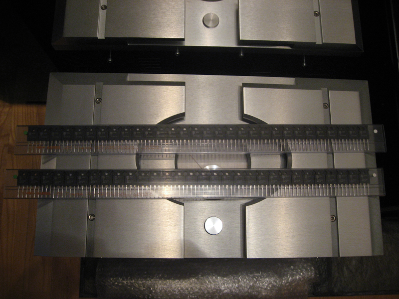

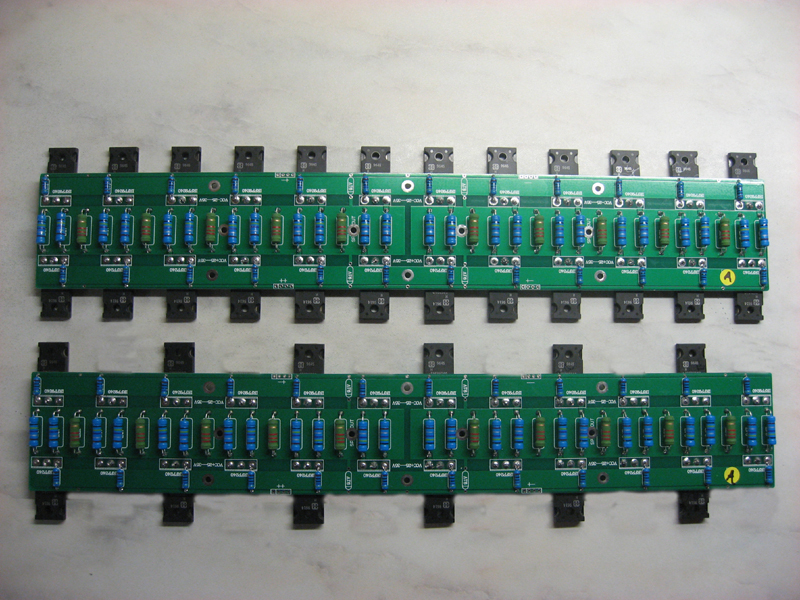

    Pass XA 160 5 og antall utgangsfets
    Hei :)
    Jobber nå med tre slutt-trinn, Borbely Millennium og 2 stk. Pass Labs XA160 5 kloner. Når det gjelder Pass klonene, så viser det seg at de originale har 36 par utgangstransistorer, altså 72 stk. fet-transistorer totalt, (pr. monotrinn). Dette vises på dette bildet, tatt av et medlem her på forumet, som har et sett originale:
    "Klonekortene" har "bare" 24 par, altså 48 stk. totalt, (pr. monotrinn). Så det mangler derfor 12 par (24 transistorer) pr. monotrinn. Er nå i intens dialog med Thailand>Kina, om å prøve å skaffe flere kretskort. Får svar på dette til uken..........
    Hvis ?? jeg får tak i flere kretskort, vil det se slik ut:

    Her har jeg lekt meg litt med Photoshop, og fjernet annenhver utgangstransistor på det nederste kortet. (Gadd ikke fjerne unødvendige motstander). Så hvis jeg er heldig, blir det slik, likt antall utgangs- fets, lik originalen. Kjøling er ikke noe problem, kjøleribbene er lik originalen, og skal takle antall utgangs-fets.

    Hvis, og jeg sier "hvis" ? jeg får tak i flere kretskort, så blir ikke matchingen av de ekstra utgangstransistorene like "tight" som de er nå. Men, tror jeg skal klare det innenfor 0,2>03 %. Tror det blir godt nok :)

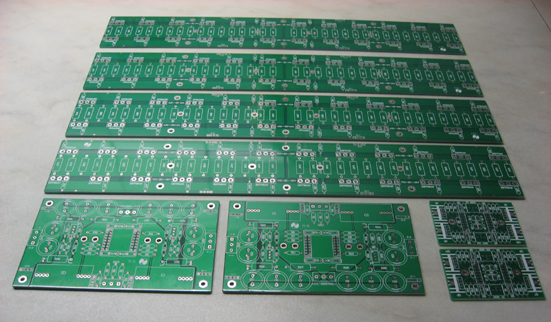

    Når det gjelder ekstra kretskort til Pass-clonene (for å få til riktig antall utgangs-fets) , så ser det ut til å ordne seg. Mye om og men her, min kontaktperson i Thailand har en søster som jobber i Beijing, som igjen har kontakt med Mr. Li osv. Mr. Li har heldigvis flere kretskort på lager, så nå venter jeg bare på pris på forsendelse-kostnadene.
    Parallelt med dette, jobber jeg med en "option", dvs. få en på jobben til å designe nye utgangskort med plass til 18 par fets pr. utgangskort.
    Hvis dette går i orden, legger jeg kortene fra China ut for salg.

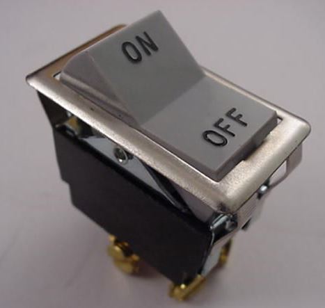

    Videre har jeg bestilt power-brytere til Pass-clonene fra USA. Ikke lett å finne noen som er mest lik originalene. Valget falt på denne:
    Spesifikasjoner på denne er: 20 amp.- 250V AC. Ikke riktig farge (burde vært sort), men så lik originalen jeg kom....er på vei over dammen.

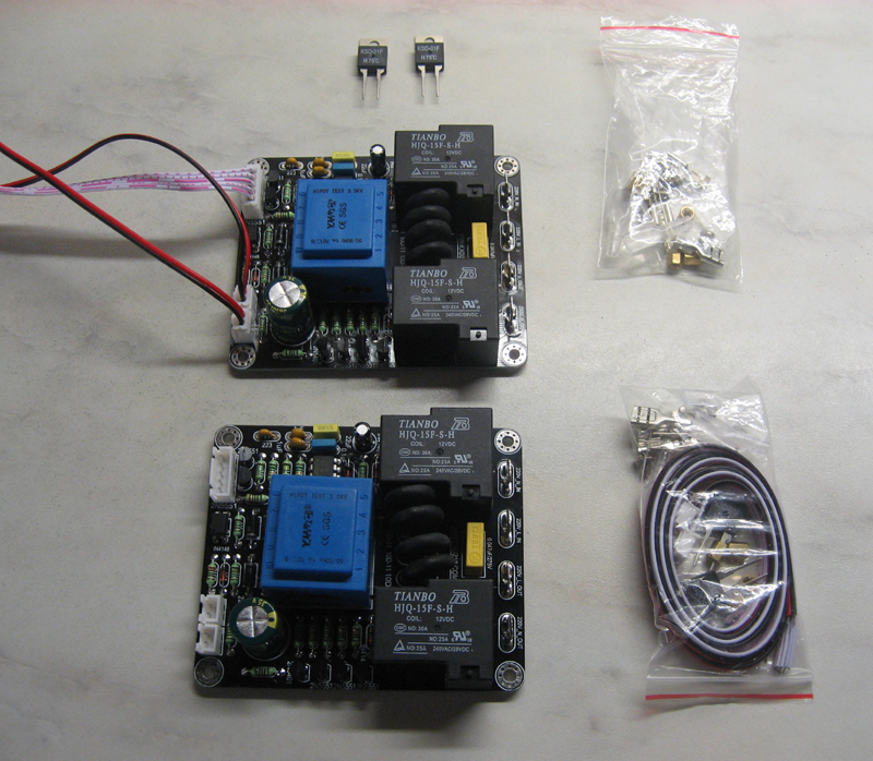

    Softstartene har også kommet:
    Vis vedlegget 316285
    Håper at denne siste revisjonen fungerer som de skal, time will show....

    Har også kjøpt disse. Kan du forklare hvordan du forbinder til Dioden og temperatur følerne? Hvorfor 2 af sidstnævnte?

    Hei Drossel :)
    Koblings-skjema finner du her: http://www.hifisentralen.no/forumet...ygger-high-end-amplifiers-38.html#post2004024 Burde være straight forward å koble.
    Det er 2 temp. følere, fordi den er beregnet for å overvåke en stereo-forsterker med 2 heathsinks. Har du bare en heathsink, skrur du begge fast på denne. (f.eks en i hver ende, eller en oppe, og en nede på heathsinken).
    Mvh.
    Johnny

    Har du testet softstart modulene? Jeg kjøpte den eldre typen og sliter med at den ikke er laget for holdebryter. Derfor må jeg kortslutte bryterkontaktene hver gang jeg skal skru på forsterkeren. Hvis jeg lar dem være kortsluttet, må jeg ta dem fra hverandre og kortslutte på ny for å slå den på.
    Den lekker også litt strøm når den er av, så forsterkeren spiller svakt også når den er slått av.
    Har du testet om dine slår seg på når man kobler til strøm hvis du kortslutter "av/på" kontaktene?
    Hei :)
    Har ikke testet mine ennå (2014 vers.), men det står jo i koblingsskjema at bryter kan være en "Self-locking" or "Non-locking" switch. Regner med at @Drossel får testet sine før meg. Vi har samme versjon (2014 vers. )

    Bare en liten notis: For de som ønsker å handle HARRIS utgangs-Fets til First Watt: Legg inn bestilling DENNE uken. Går i 3-ukers ferie fra neste uke. Alle bestillinger gjort i denne uken vil bli ekspedert. Annonse ligger på torget.
    Ellers: Ser ut som det kommer et komplett sett med kretskort fra Kina :http://www.hifisentralen.no/forumet...ygger-high-end-amplifiers-26.html#post1921315
    Disse unike kortene kommer jeg til å auksjonere bort her på sentralen, mere info kommer senere.

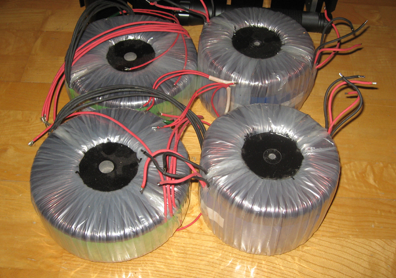

    Pass og trafo (er)
    Hei :)
    Mye fram og tilbake ang.hva som sitter orginalt i Pass XA160.5 . Ikke lett å samle all info, men N.P påstår at det sitter en 3KvA trafo i de.
    Fikk et godt tilbud i dag på to Noratel 1500VA trafoer, lik de to jeg allerede har:
    Så da blir det to Noratel 1500VA trafoer pr. mono slutt-trinn 8) . Ja, jeg vet........skyte spurv med kanon osv. ......Intensjonen med hele prosjektet er jo å bygge de opp så like originalen som mulig når det gjelder spesifikasjoner.......DERFOR :) .

    Gjenging og trafoer.......et besøk hos RM
    Hei :)
    Var på et hyggelig besøk hos RM i Hokksund i dag. Ble mye prat om HiFi- bygging selvsagt. Mang gode tips og råd å hente hos denne norske HiFi-guruen :). RM hadde funnet fram de aller siste 30 parene han hadde fra Harris batchen som ligger hos meg. Disse må nå utmåles, og sorteres. Så her er det fortsatt muligheter for de som bygger First Watt, annonse ligger på Torget: HARRIS IRFP240/ IRFP9240 Fets - Torget
    Her er siste påfylling, 30 par av HARRIS fets:
    Videre fikk jeg med meg to 1500VA Noratel-trafoer. Disse er noe mindre i diameter, men høyere enn de jeg allerede har. Jeg har prøvd denne komboen i kabinettene, men skrinlegger dette. Det blir bare for trangt, og jeg tror at jeg bare lager problemer for meg selv. Så konklusjonen er at det blir en 1500VA trafo pr. slutt-trinn.
    Alt i alt, et meget konstruktivt møte med den alltid like hyggelige R.M :).

    Borbely Fet- utgangstransistorer
    Hei :)
    Mistenker at en del av de utgangs-fets til denne forsterkeren som jeg kjøpte fra Kina, er : FAKE !
    Tok kontakt med Peter Noerbaek hos PBN-Audio, for å høre om han hadde noen å selge. Svar:

    Når det gjelder transene til Borbely slutt-trinnet, så ser det ikke så ille ut som jeg først trodde :) Kun 4 stk. som jeg er "noe" usikker på. Driver å tar en del kontrollmålinger, for evt. å avsløre om de er fake....or not. Tror dette skal ordne seg ! :)

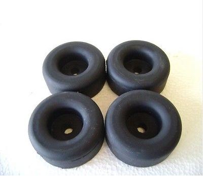

    Videre, har jeg nå fått lånt et Pass sluttrinn å "titte på", ta mål av, kopiere osv. Mye hjelp i dette, for å få de så lik originalene som mulig. Underletter en god del når det gjelder layout av nye utgangskort. Venter på at vår sjefsdesigner av pcb´s på jobben skal komme tilbake fra ferie.
    Alt skal bestilles, slik som føtter til disse Pass forsterkerene. Tok mål av de originale, og fant disse fra USA. Nøyaktig samme mål. 8 stk. er bestilt.
