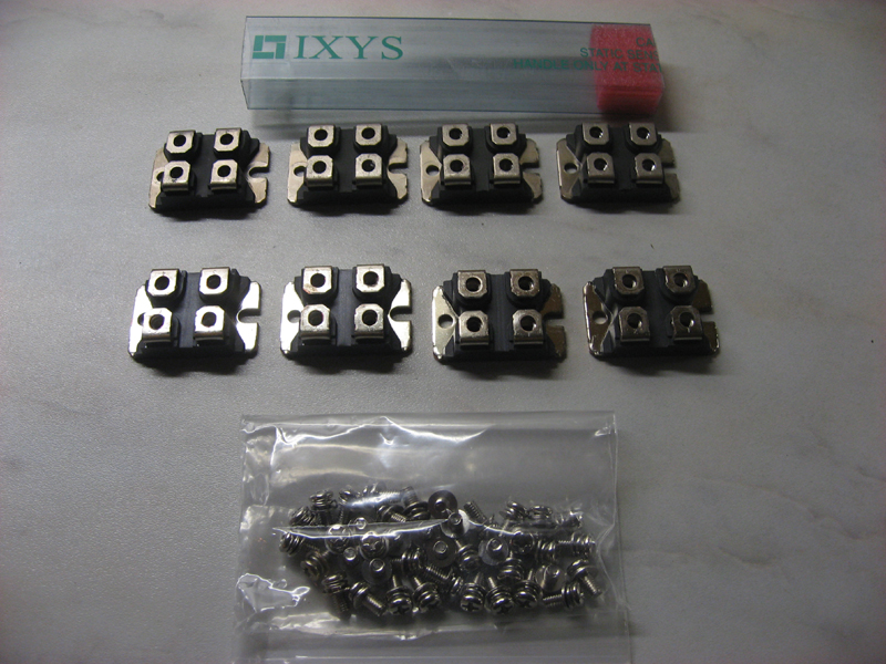

    Da kom Dual-diodene i posten i dag. 8 stk. IXYS DSEI2X61-06C. Disse har jeg kjøpt som "pent brukt" på e-bay. Jeg betalte 845,- for disse inkl. frakt, og slapp toll og tull. Disse koster som nye 1200,- + frakt og evt. toll og tull fra Digi-Key. De vil danne to diodebroer på 120A hver. Med en 3KvA trafo i ryggen, etterfulgt av en kondensatorbank på 8 x 50.000uF, så burde strømreservene være i orden :).
    Mvh.
    Johnny

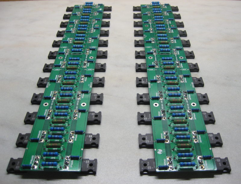

    A shitload of resistors
    Hei :)
    har ikke rukket å gjøre så mye de siste dagene, da jobben krever sitt. Blir noen små økter om kveldene......
    Motstander loddet til ett sett utgangskort er i alle fall ferdig, mangler kun 4 stk zenerdioder. Utgangs-fets vil bli kontrollmålt enda en gang til, før de blir loddet på. Ikke det at jeg stoler på meg selv, men liker å gjøre ting grundig :cool:.
    Når kortene er ferdig loddet, vil de bli vasket rene for flussmiddel med isopropanol, samt tatt med på jobben for å kjøres i våres røntgen maskin. Der vil evt. en dårlig lodding bli avslørt uten nåde ;).
    Ha en fin helg, alle sammen ! :)

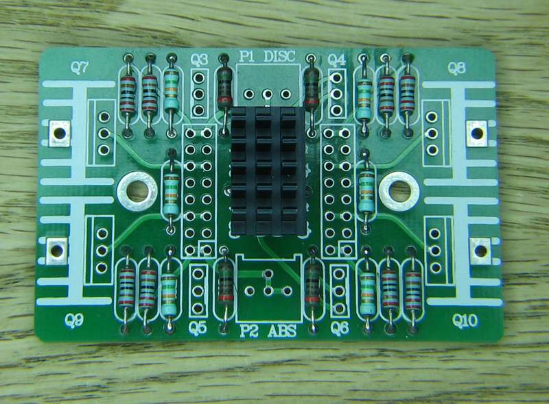

    En utgangskanal, nå med Fet-transistorer montert.
    Hei :)
    Alle utgangs fets ble kontrollmålt en gang til, denne gang ved 100mA. DØNN likt fra det jeg hadde målt ut fra før. Ingen vits med å måle mer, mine første målinger er 100%. Utgangs fets til en kanal ble loddet inn, 48 stk. totalt. Tar faktisk litt tid å lodde disse korta........vel slik ble det:
    Tar korta med på jobben i morgen for å vaske de rene for flussmiddel. Det vil også bli tatt røntgen av korta i vår røntgenmaskin. Dette gjør jeg som en ren kuriositet, for å vise dere hva man kan sjekke med en slik maskin. I morgen kveld går jeg løs på de to andre korta, til den andre kanalen.

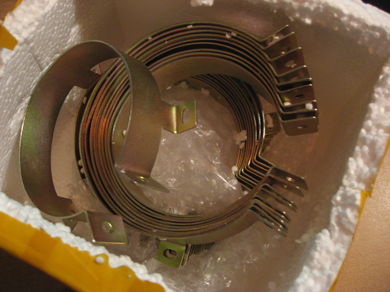

    Kom også en eske med clamps til alle disse "bøtte-lyttene", som skal inn i de tre slutt-trinnene jeg holder på med. Billigst fra e-bay. Helt grei kvalitet :).
    Tar visst aldri slutt, disse bestillingene......sukk :-\

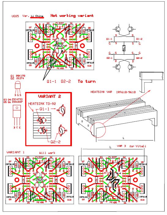

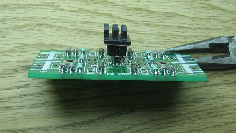

    Pass inngangstrinn.
    Hei :)
    På grunn av en designfeil på pcb til inngangstrinn, må det modifiseres litt. Inngangstrinnet består av (ikke uventet) av 2x 2SJ74 og 2x 2SK170. Ideelt sett burde disse transene være montert med "flatsiden" mot hverandre, for best mulig termisk stabilitet. Dette er ikke mulig, uten at det modifiseres, se tegning:
    Mod. Variant 2: Twist the legs. Dette er så og si umulig, tro meg jeg har prøvd ! Her er det altfor trangt !
    Mod. Variant 3: Kutt baner på pcb + lodde ledninger på pcb. Min mening: Jalla
    Mod. Variant 1: Snu to av transene. Ulempe: Transene vil ikke få "flatsiden" mot hverandre.
    Jeg gikk for Variant 1, og snudde to av transene. Alle fire transene ble montert i nøyaktig samme høyde. Videre ble det montert en heathsink på toppen av disse transene. Håper dette holder som "nok termisk stabilitet".
    Resten av komponentene til disse kortene, + underliggende kort, ble bestilt fra Mouser i dag. Hvis ikke dette blir termisk stabilt nok, blir det modding av selve pcb. Håper jeg slipper en slik "jalla" løsning.
    Mvh.
    Johnny
    HAREPUSEN
    avtrådt 010924
    04.11.2009
    3.401
    3.125
    telemark
    funker det johnny , men ville om det gikk,,, borret 2 små hull for å ha ett tie Down strips ,,, ikke hardt men bare som sikring .
    Du kunne og i stedet for kjøle ribben ha laget ett lite lokk i kobber som akkurat dekket transene over og 5 mm sider ca )
    Ine123
    20.09.2013
    2.892
    4.885
    Halden
    Hei :)
    Disse kjøleprofilene jeg har brukt, har termisk ledende tape. Denne tapen er meget klebende. Den er faktisk så klebende, at jeg må "brekke" de av med en tang eller skrutrekker for å få de av, godt sitter de. Om disse er gode nok , vil tiden vise. Vi bruker disse kjøleprofilene på ett av våre produkter "på jobben". Der sitter de montert på noen chips i en av våre prosjektorer. High End prosjektorer som koster 400K i utsalg, så dette er ikke noen "billig" varianter av heathsinks.
    Tiden vil vise om denne løsningen er "god nok" ? Om dette ikke fungerer, blir det custom heathsink i kobber rundt de fire transene.
    Ser ut som jeg får resten av komponentene i morgen til disse inngangstrinnene, så da blir det litt lodding i helgen. :)
    HAREPUSEN
    avtrådt 010924
    04.11.2009
    3.401
    3.125
    telemark
    Ja flise spikking dette , kobberen er raskere i varmeavledning , men jeg tror ikke det har så meget å si her , Som regel er termisk bonding av halvledere brukt å sikre ett stabilere offsett eller bias , eller og kanselere ett eller uønsket runaway " tempco internt i konstuksjonen
    Ine123
    20.09.2013
    2.892
    4.885
    Halden
    Hei :)
    Bias-kretsløpet har en egen thermistor for termisk stabilisering. Det er offset som kommer inn i bildet her. Finnes det noe underlag som sier hvor på en transistor en har best termisk bonding ? Topp, eller "flatside" ?
    Mvh.
    Johnny

    Vet ikke men for dual par (gamle dual fetsene til hitatchi var limet rygg til rygg med om sluttende tett kappe/ hette i alu om begge transene som referanse )men de var vannvittig dyre
    Hadde en riia som notorisk cyclet ett offsett som ikke servoene klarte takle pga høy forsterkning . Jeg prøvet alle varianter ,havnet ut til sist med rygg mot rygg og og kobber lokk på toppen
