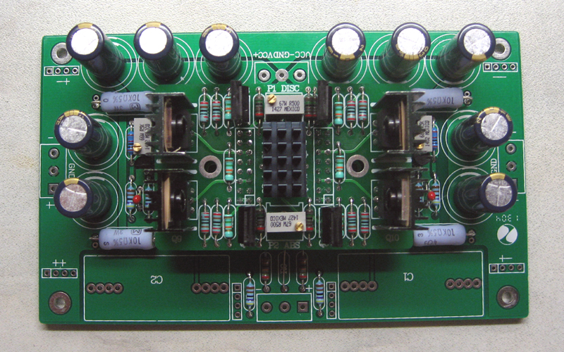

    Et "nesten ferdig" inngangs/driver trinn.
    Hei :)
    Det eneste som ikke er montert her er inngangskondensatorer, terminal blocks og 3mm mellomstykker, slik at de to kortene kan låses sammen.
    Blir lodding av den andre kanalen i morgen :)
    Det jeg synes er veldig moro og spennende med disse Pass slutt-trinnene er: Hvem "andre" har bygd de før meg ? Kun en i Europa, som jeg kjenner til. Så kjenner jeg en i Thailand som har.......resten er Kinesere. Grunnen til dette er vanskeligheten med å få tak i printene, samt kostnaden med å skaffe så mange matchede utgangs-fets. Her har jeg vært UTROLIG heldig :) En STOR TAKK går til @RM !
    Mvh.
    Johnny

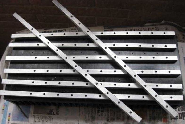

    Fastspenning av utgangs-fets mot kjøleribber.
    Hei :)
    Da har jeg bestemt meg hvordan jeg vil "spenne fast" utgangstransistorene. Her vil jeg gå for lister i firkant aluminium. Det vil bli boret et hull mellom hver transistor, ingen skrue gjennom selve transistoren.
    Her er noen illustrasjonsbilder fra nettet:
    Mvh.
    Johnny

    Du er altså klar for å bore 96 hull x ganger , samt gjenge 96 :)
    Hei Pus :)
    Blir 98 X 2 hull som skal bores + 98 hull som skal gjenges. Blir kanskje en jobb for min gode nabo som er verktøymaker ?
    Det mekaniske er alltid noe skit, når man ikke har en søylebormaskin engang :(.
    Mvh.
    Johnny

    Hei Trond :)
    Har dessverre en tendens til å velge de mest tidkrevende løsningene, men kanskje de beste ???. Fordelene med å bruke en slik u-magnetisk alu.-list er:
    1) Ingen magnetetiske materialer i nærheten av transistorene.
    2) Gir et bredt maksimalt "trykk" av transistorene mot kjøleribbene.
    3) Kan sirkel-draes med momentnøkkel for et jevnt trykk over alle transistorene.
    4) Slipper å ta hensyn til om alle transistorene ligger alignet 100% på linje, underletter boringen.
    Mvh.
    Johnny

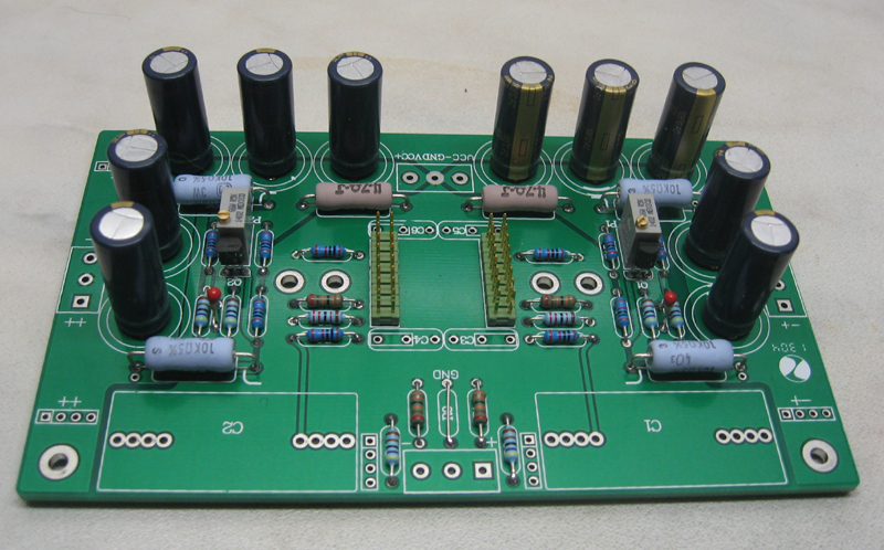

    Dos
    Hei :)
    Da var drivertrinnet til den andre ampen klart :
    Når det gjelder 3000VA trafoer, så jobbes det med saken. Prøver å finne det beste alternativet, til en pris man kan leve med. Mulig det blir lang leveringstid, men hvis prisen er rett så.......... Har nok annet å gjøre i mellomtiden :).
    Mvh.
    Johnny

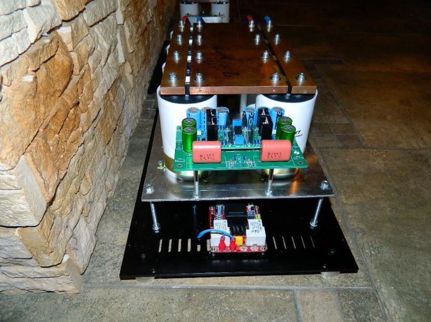

    Blir garantert en ringkjerne trafo. Har god plass i bredden/dybden, men noe mindre i høyden. Dette pga. en kondensatorbank på 8 x 50.000uf som skal monteres over trafoen, på en egen monteringsplate. Blir noe ala dette:
    Mvh.
    Johnny

    Hvor på nettet finner man info om disse? jeg hadde nok polert de feite kobberskinnene og lakket de med elektrolakk ja;)
    Sense..
    Hei :)
    Vis vedlegget 307622
    Mvh.
    Johnny

    Ine123
    20.09.2013
    2.891
    4.884
    Halden
    Hei sense :)
    Der må jeg svare: Nesten ingen steder. Dvs. du kan finne noe info (svært lite) på noen Kinesiske DIY-forum. For det meste bilder, og svært lite "matnyttig" info. Så finnes det noe info (mest bilder igjen), på et thailandsk forum. That´s it . De viktige opplysningene, har jeg skaffet meg fra to som har bygget disse sluttrinnene. Det er karen fra det thailandske forumet, samt @vitali fra Bucharest som har postet i denne tråden.
    Bildet som jeg viste i forrige post, er fra hans fantastiske flotte bygg. I dette prosjektet har faktisk bilder vist mer enn 1000 ord. Har hele @vitali´s private fotoalbum fra hans flotte bygg, og det har vært til god hjelp. Noen ferdig BOM finnes ikke. Karen fra Kina som har designet kortene svarer ikke på P.M´s osv. Språk-barrierer er det også, ikke alle er like gode i engelsk. Skjemaer er også av "litt blandet" karakter.
    Uten den samlede infoen jeg har klart å få fra disse to karene, hadde dette prosjektet vært ganske håpløst.
    Mvh.
    Johnny

    Ine123
    20.09.2013
    2.891
    4.884
    Halden
    Hi Johnny,
    Please look here Select & Volume | AKOUO Audio Solutions | DIY | Sabre | JRC | MUSES72320
    It is a phenomenal volume regulator !
    This chip is used in XO30 Nelson Pass.
    Better than DACT, transformer volume, I checked :)
    Congratulations, very well done so far!
    Best regards,
    Vitali
    Bucharest
    Vis vedlegget 307710
    Hi vitali :)
    Yes, I think the AKOUO Audio Solutions is a great volume regulator, maybe I will use it next time ? Great that you are so pleased with it :). Hope that you don´t mind that I am posting some of your photos of your truely great built amps ?
    Question for you: Do the bottom plate get very hot from the rectifier diodes? I was thinking about giving them a separete heathsink ?
    Sheers
    Johnny

    vitali
    13.12.2014
    20
    21
    Hi Johnny,
    Between copper plate and the aluminum plate 4mm I put thermal compound.
    We have seen that the diode temperature not exceeding 50 degrees.
    Also very important is the length and positioning wires from the transformer to the diode, the diode and the capacitor. If the wires from the capacitor diode twisted all come together, you will have noise. It's good when (+) GND) and (-) GND are separated.
    I am very glad that my photos are of use to you, there is no problem that you posted :)
    Best regards,
    Vitali

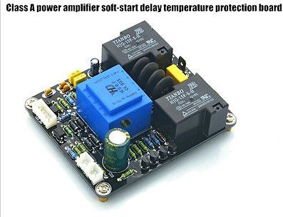

    Hei :)

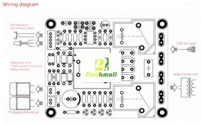

    Ikke noe særlig nytt å melde, henter inn priser og spesifikasjoner på 3Kva trafoer. Dette ser ut som å bli en SÅ dyr affære, at hele prosjektet må legges på is........for en stund. Gode trafoer koster "det hvite ut av øyet", og for tiden finner jeg ikke rom for en slik innvestering, da min jobb-situasjon har forandret seg drastisk ila. de to siste uker. Har ikke lyst å gå på noe kompromiss ang. trafoene, så da får hele prosjektet heller vente :(.
    "Småting" kan fortsatt bestilles, de trengs også. Valget av softstart for disse "monstrene" er bestilt, og valget falt på disse:
    De har temp. control, som vil "shut-down" forsterkeren, hvis temperaturen overstiger 75 grader C på kjøleribbene.

    Hei,
    har tenkt å bruke den som softstart + temp.-overvåking. 220v AC på egen bryter på baksiden av kabinettet (220V AC Input). Bryter i front blir da standby > operate (on) med softstartfunksjonen.
    Quote: 2014 Latest Version
    This is the latest version:
    Improved the BUG occasionally can't start
    Control switch from the original single light touch change to touch and self-locking, the default is Send light touch type
    Ser ut som første versjon av denne kan ha vært "buggy", men fikset i 2014 versjonen ?

    Hei,
    Rele er: Tianbo HJQ-15F-S-H
    Spesifikasjoner på dette rele er, når "H" er siste bokstav i typebetegnelsen. (betyr at dette er et "form A" rele.)
    Contact ratings: 25A 240V AC / 20A 28V DC (30A 240V AC)
    Max Switching Voltage: 250VAC / 30VDC
    Max Switching Current: 30A
    Max Switching Power: 6000VA / 560W
    Kilde: http://www.gaw.ru/pdf/EL_MECH/Tianbo/product-e.pdf
    Så rele burde være greit nok. Hva NTC´ene tåler i oppstarten før rele legger til, er en annen sak.
    Drossel: Du bruker jo denne softstarten: 220V High-power Amplifier softstart board (assembled board) | eBay
    Denne softstarten bruker følgende rele: IDEC RU2S-D24 RU2S-D24 - IDEC - POWER RELAY, DPDT, 24VDC, 10A, PLUG IN | Newark element14
    Dette rele er spesifisert til 10A 240VAC.
    I annonsen sies det:
    We test this board with 2000W load is ok.
    Mvh.
    Johnny

    Jeg testet ved å sette på strøm og så trykke på startknappen, da virket softstarten og etter et par sekund lukket releet som ga full spenning ut.
    So far so good.
    Problemet var å stoppe strømmen, startbryteren bare starter morroa det skjedde ingenting når først strømmen var på.
    Når jeg simulerte at det var overtemp, (kortslutte inngangen til NTC motstandene så kutter kretsen)
    Da er det bare å resette ved å trykke på startbryteren igjen.
    Tenkte en stund på å lage 2 brytere en ordinær på startpinnene og av bryter som kortsluttet inngangene på tempføleren.
    Dårlig løsning, dessuten ligger det en kondis helt på utgangen som ligger over releet den ligger i serie med signalet og gir faktisk endel spenning ut selv om softstarten er av......
    Oki vekk med kondisen på utgangen.
    Ny plan for av og på bryteren.
    Det ligger en trafo som forer styringa med 12v, den får strøm så lenge det er strøm på inngangen,
    Jeg kutter strømmen til trafoen med en av og på bryter, da skal i teorien softstarten starte med en gang det kommer strøm på og bryteren er på.
    Ble ikke helt ferdig med denne testinga siden jeg ikke er klar med Alph-J som MÅ ha softstart.
    Den softstarten som ikke funket moddet / slaktet jeg så den egentlig bare er et relee og 12v strømforsyning til lyset i bryteren,
    Ja jau skjønte du dette er du god.
    Beklager OT

    @Pellesmil
    Jeg gjentar meg selv:
    Control switch from the original single light touch change to touch and self-locking, the default is Send light touch type.
    Så det var kanskje denne "buggen" du opplevde, men som er rettet i 2014 versjonen ? Vi får se...
    Mvh.
    Johnny

    En annen superviktig ting for store PA med soft starts eller innslag er at de ved bortfall av strøm forblir av " umiddelbart og må restartes manuellt eller påny.
    Da slipper du 2 eller tre ampers offsett
    Jeg lærte dyrebart da energiverket her på byen liker å flappe " strømmen av og på opptil flere ganger før de får det til å reparere en feil eller noe ,Og det er ikke første gangen ,,,, resultat blåste høytalere og eller ut ganger

    I have used this model softstart.
    Unfortunately after 2 weeks one of stuck and I could not stop XA160.
    I have replaced with another, over a month the same thing happened.
    Now I have this softstart and go ok.
    Connexelectronic
    Regards.
    Ine123
    20.09.2013
    2.891
    4.884
    Halden
    Hi Vitali :)
    Did you buy the vers. 3 or vers.4 ? (The vers.4 is the one with a serial-resistor, instead of NTC´s)
    Sheers
    Johnny
