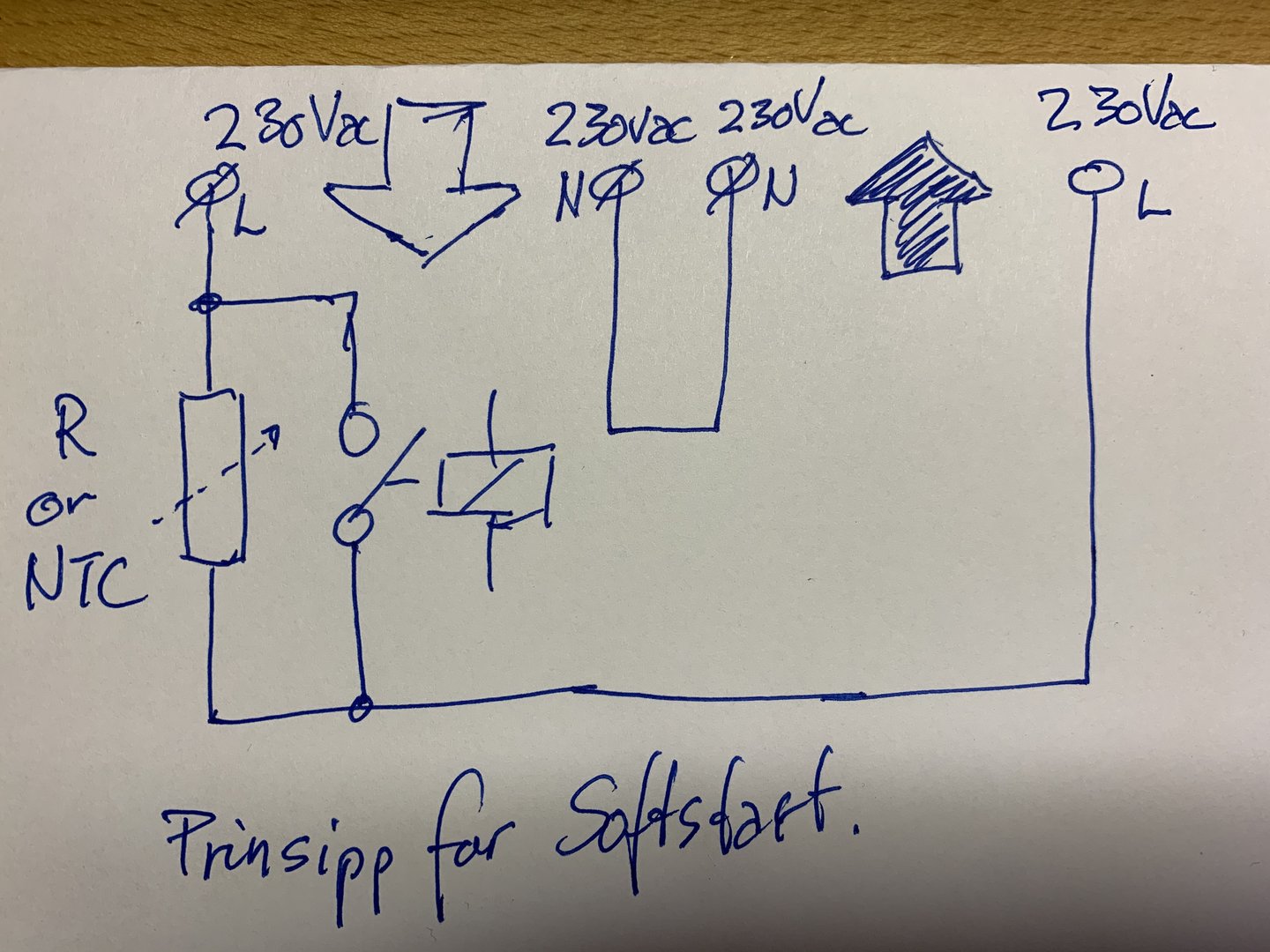

    Alver
    Kanskje ein bør sjå på prinsippet av ein moderne softstart, dette er berre ei generell skisse for prinsippet. Men der finnes i dag ein del av de nyeste versjonen som har doble rele så dei virker som ON/OFF i tillegg som delay for innslag av full spenning.
    Det som skjer er at spenninga går igjennom motstand eller NTC, og etter ein tidskonstant så slår releet inn og kortslutter motstanden eller NTCen, alt etter hvordan softstarten er bygget opp.
    Håper dett gir ei hvis forklaring hvordan ein softstart virker, og da skal ikkje NTC ha noen innvirkning på lydbilde vil eg meine.
    Ellers i denne diskusjonen må ein sjå på heile samspelet på forsyningsspenninga, heilt frå sikringsskap til forbruk, les trafo i forsterker. Men samstundes må ein huske på at i dei fleste hus er det også andre strømforbrukerer som er eit problem når større forsterkerer startes, men softstart hjelper at sikringer for 230Vac holder! Det ideelle er egen kurs til stereoanlegget, og da med 16A og ha min 4mm², men det koster. Og det er installatør som koster mest.
    De fleste eldre hus har kun 1,5mm² og 10A kurs, og både lys og varme knyttet opp mot samme kurs desverre.
    Så det viktige er å vurdere hvordan eins strømfordeling er og er det store anlegg må ein vurdere egen kurs til anlegget.
    Vis vedlegget 672203

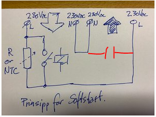

    Det kan gjerne legges inn ein X2 kondensator som tar overspenning frå trafo når ein slår av, som @Audiosan nemner, det kan genereres mykje spenning då.
