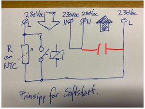

    Som "in rush" beskyttelse i mine amper er det blitt benyttet en løsning som er mye brukt. Det er benyttet Thermistor Resistor. Antar at disse kan begrense dynamikken noe. Hvilke andre løsninger kan brukes for å omgå dette?
    Jeg har vært inne på en to trinn bryter som løsning. Denne kortslutter NTC'ene på siste trinn.
    Drossel
    05.05.2012
    9.900
    3.227
    Man bruger et kredsløb som kortslutter modstandene med et relæ når en kondensator er ladet op. Der findes masser af kredsløb på eBay. Kan fåes velfungerende for Dk.kr 60

    Jeg bruker utelukkende denne, som jeg modifiserer. bytter ut de 2 motstandene med 2 stk thermistorer i serie : https://www.diyclassd.com/producten/details/softstart-module/38
    Den var ikkje dum, har ikkje sett den, så har laga eigne(og simplere) mjukstart. Denne kunne spart meg litt arbeid...
    Mistenker resistorne ofte blir overbelasta meir enn eigentleg sunt er. Gravde litt i det, og i gode datablad så står det kor mange Joule resistoren tåler. Antar dette heng saman med kor varm sjølve tråden blir, før den rekk å lede varmen bort og ut i kroppen.
    J= ½ (CV²)
    På bygget mitt med 62VDC og 144.000µF, så blir dette 277J, og då må vi faktisk opp på dei virkelig store NTCene, endte opp på denne:
    Dog, i ettertid, så trur eg det vart litt overdimensjonert, dette fordi 60V releet slår eigentleg inn på rundt 40-45V, då ser reknestykket annleis ut, 146J.
    Men uansett, for dei som tenker å lage mjukstart, det kan nok være lurt å holde seg til resistorar som har eit datablad som spesifiserer kva dei tåler av korttidsbelastning, og dimensjoner deretter for å få sikker operasjon år ut, og år inn. Eg hadde i alle fall vore truande til å kikke på ein eksisterande mjukstart, og anta at lik effekt- rating ville funke, men det er altså ein del forskjell på kor mykje to 20W motstandar tåler i korte periodar.

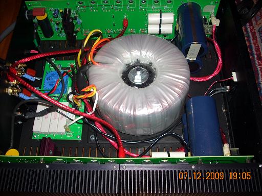

    Her er min Belles 350a ref ved påslag,2000va ringkjerne.Startstrømmen kan være betydelig høyere,alt etter hvor innslaget treffer på sinuskurven.
    Vedlagte måling viser en strøm som skyldes oppstart av forsterker. Strømmen er ca 75 A med varighet 300 millisekund. Det finnes flere tilsvarende registreringer. Der kan sikkert finnes tilfeller hvor strømtrekket er større dersom en transformator er årsaken til strømtrekket.
