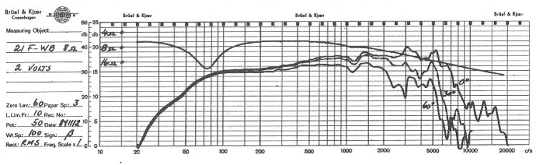

    Jeg har noen gamle SEAS elementer som jeg tror kan passe i disse kassene: SEAS 21F-WB.
    De har en svært jevn frekvensgang og en forholdsvis høy følsomhet på ca 91-92 dB. Med ekstra magnet håper jeg på 93 dB

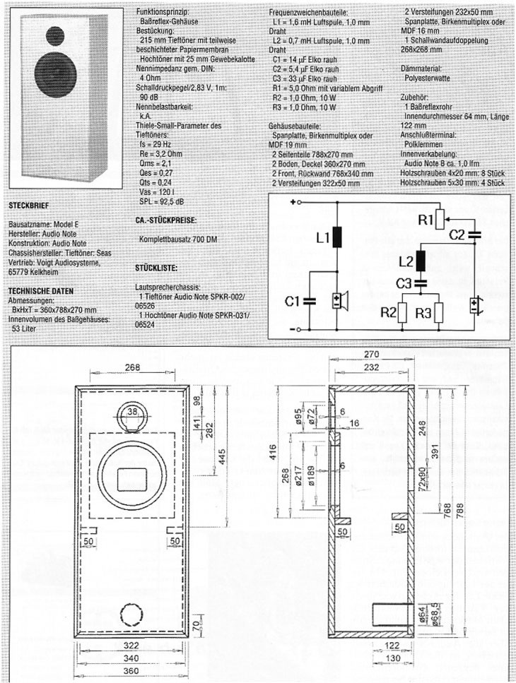

    Jeg hadde tenkt å lage kasser etter Audio Note AN/E tegninger, men jeg lurer på om disse kassene kan være et alternativ?
    Fra SEAS sitt datablad:
    Finnes det tegninger av denne kassen noe sted?

    Ja :)
    Send meg en epost adresse på PM, så skal du få tegninger.

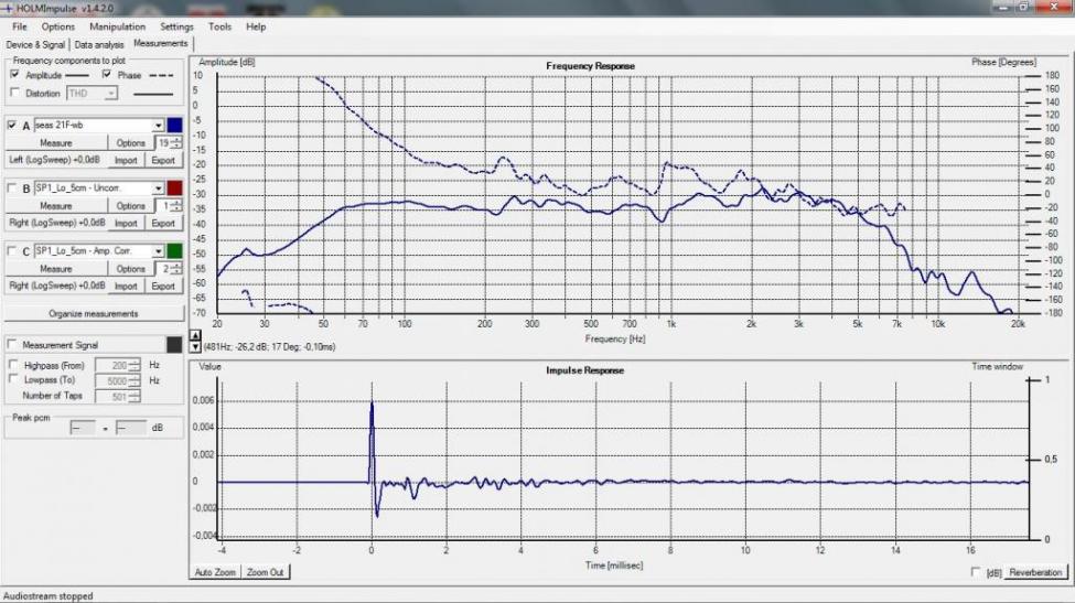

    Nærfeltsmåling av basselementet montert i 20 liters lukket kasse:

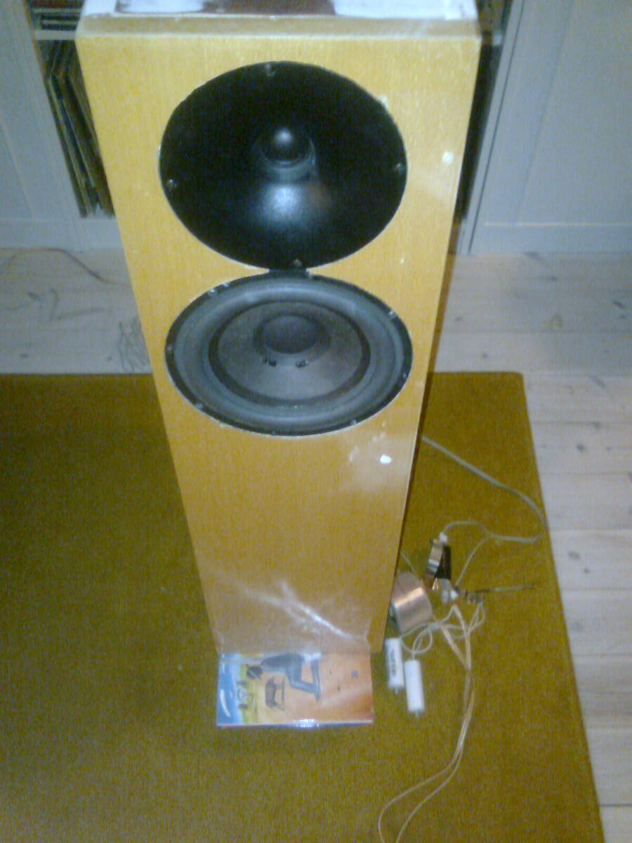

    Første kabinettet er snart ferdig. Håper på å kunne teste i løpet av helgen.
    Bilder må nok vente siden jeg lager de av restematerialer. De behøver nok en del pussing for å bli pene.

    Da er prototypene klare til uttesting, og jeg har fått spilt litt på dem:)
    Det er nok bass, og det virker som kabinettene virker som de skal.
    Elementene som jeg benytter er VELDIG gode. De har bra bass, fantastisk mellomtone, og pen frekvensrespons oppover.
    Det er direkte merkelig at Seas ikke har tilsvarende elementer i programmet i dag.
    Selv uten delefilter gir de en kjempegod lyd uten at noe frekvensområde stikker ut. Bemerkelsesverdig for et element som nærmer seg 40 år!
    Jeg benytter et 2de ordens filter for bass og kun en kondensator på diskanten, og hele delefilteret består av 3 deler:)
