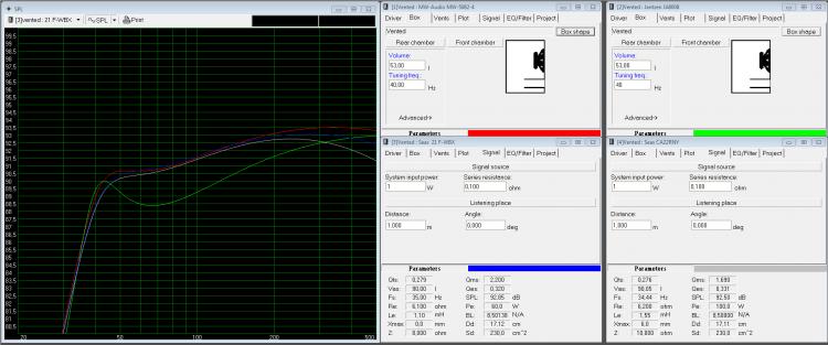

    Driver litt med Klipsch-diy, så når jeg så T/S parameterne på dette H2/H5 seas elementet (21 F-WBX) så jeg med en gang at det var veldig nært på noen KG3.2 replacements jeg har hatt liggende. Bare for gøy så simulerte jeg disse sammen med Seas elementet i Winisd i 55-65 liter kasser og 35-40hz tuning. Nå er jo ikke dette H2 basskammer på noen som helst måte, men det som var gøy å se var at de var så og si spot-on hverandre.
    Fristende å bygge en Klipsch KG3.2 klone i Impulse H5 kabinett, har jo alle delene, trenger bare litt mdf.... Har jo skjønt at denne skal ha en bra bass.
    La også til Jantzen JA8008 elemntet, men dette målte veldig dårlig og helt annerledes enn de to andre. ( For høy fs og qts og for lav vas)
    Et annet element som ligner veldig er jo Seas CA22RNY, dette har så og si de samme T/S parameterne (fs, qts, vas) og en veldig jevn og fin frekvensrespons.

    Er på jobb i Korea, så jeg satt her og funderte litt og kikka på tegninger og specs.
    Bass kammeret H2 ser ut til å være rett i overkant av 50 liter, og tuningen sies å ligge på ca 40hz.
    Simulerte Seas w21 f-wbx (original elementet), Seas ca22 rny, MW-5082-4 (klipsch replacement) og Jantzen ja8008 i Winisd.
    Det ble seenes slik ut:
    Tror jeg skal prøve meg på litt høyttaler bygging når jeg kommer hjem! :cool:
    Cbarth
