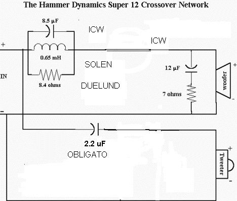

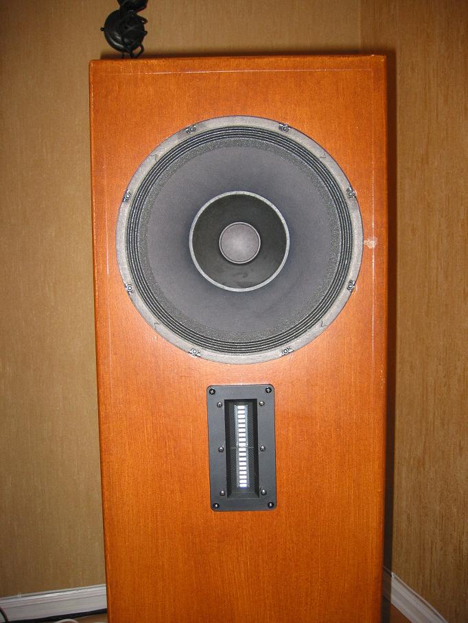

    Tenkte jeg skulle legge ut bilder av det eneste jeg har ferdig til prosjektet og det er beina den skal stå på ;D

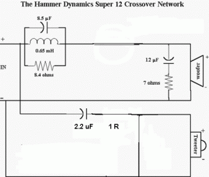

    josi skrev:
    RL skrev:
    Hei
    Fountek JP2 fungere greit her
    rolf
    Hei Rolf,
    er det "standard" mål på Hammer kabinettet ditt? Skulle gjerne visst målene for hvor du har plassert JP2 og hvorfor den sitter akkurat der ;) Er det en gjenomtenkt plassering? Kan du også si noe om resultatet kontra den originale diskanten? På forhånd takk!
    Mvh. josi
    P.S: Håvard, håper det er ok at jeg beveger meg på kanten av topic her :)
    Gud bedre, det kan du da ikke gjøre. Passe deg så jeg ikke hiver deg over i hobbyødelegger tråden ;D
    Vel, svaret kan vel ha interesse for oss andre også. Fint at han delt info om filter med oss.
    Håvard
    RL
    02.01.2004
    95
    Hei
    Har jo forsøkt forsjelligt,plassering på topp ,siden og under som ble enklest å få til.
    Klarte å ødlegge den eine orginale diskanten derfor kjøpte eg to nye FostexF17H.
    Kom seinere over 2stk brukte Fountek jp2 som blei ein stor forbedring, mer sømløs overgang.
    Høytalerkassene er laget etter orginale mål.Diskantene er lidt lavt montert men lytteavstand er fra 3 til 6meter,
    så det går heilt fint
    mvh Rolf
    josi
    30.11.2002
    105
    Hei Rolf,
    Takk for info. Kan bli aktulr å prøve ut JP2 om jeg snubler over noen :)
    Fra datablad ser de ut til å matche følsomheten til Hammer "fulltonen" også. Stemmer det i praksis?
    Hilsen Jo

    De såg fine ut.
    Ser nå platen under du snakket om på PM.
    Jeg veit ikke helt hva jeg skal anbeale å legge under.
    Kan no så enkelt som møbelputer være nok, litt store?
    Cleas selger noen gummiplater som er fine.
    Håvard
    regina
    13.11.2002
    93
    Får forske litt, er jo gjenget for spikes så har alltids den muligheten
