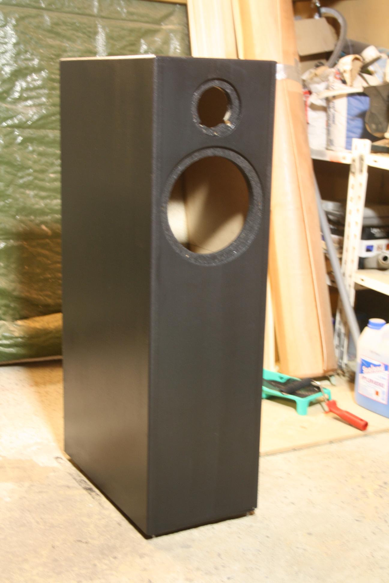

    Her er impulse BLH prototype kassene snart klare til oppkobling. Etter en veldig veldig lang gårsdag og litt kjapp maling i dag står de og tørker nå.
    Med vifa diskant som midlertidig løsning. Da det er lett og bygge om til focal senere når jeg får fingra i de 8)

    Da har kassene kommet seg ned i lytterommet og fått egne bein å stå på :)

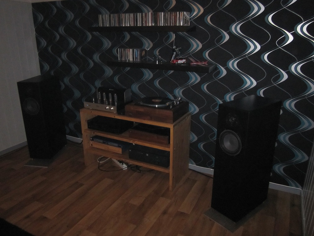

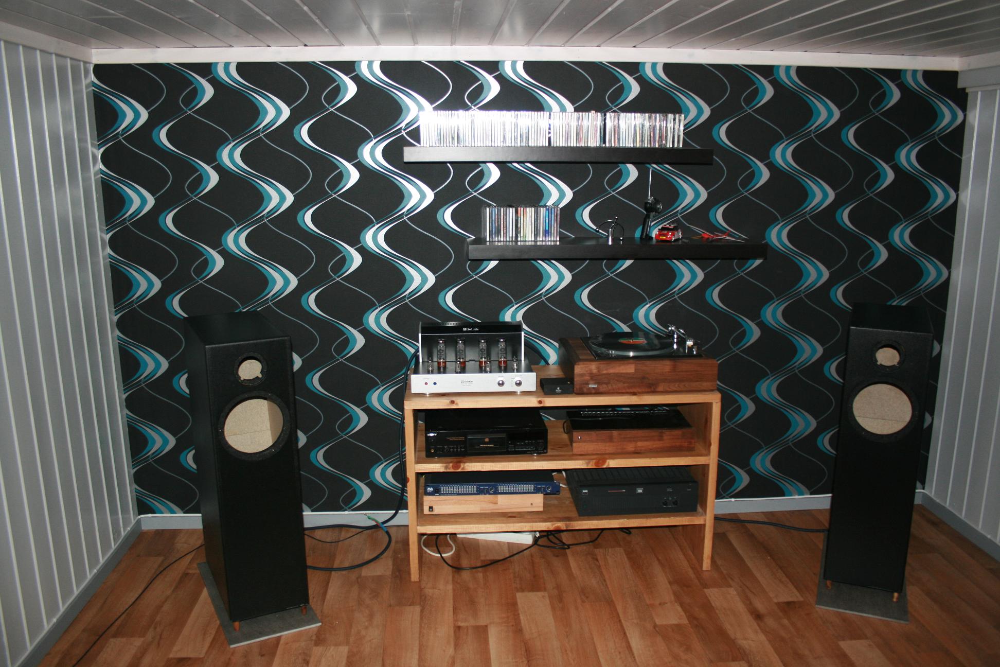

    Nå har høytalerene stått og spilt i en times tid. Mellomtonen er det første jeg merker meg. Den er fantastisk åpen og ekte med en gang.
    I toppen har jeg nok mer å hente ,men vifa'en gjør faktisk en hederlig jobb.
    Det er også god bassgjengivelse i høytaleren. Men her tror jeg noen timer innspilling muligens er det rette før jeg bedømmer akkurat det.
    alt i alt er jeg veldig fornøyd med hvordan dette låter her hos meg.
    En stor Takk til deg Håvard som har hjulpet meg med å få godlyd nok en gang :) :)

    Nå har høytalerene vokst litt. Etter noen timer med musikk er bassen mer tilstede nå.
    På gode innspillinger og riktig musikk, er det faktisk ståpels faktor over høytaleren.
    Det eneste jeg savner fra H6 høytaleren er snerten i tromma på 70's rock. Det var ett driv over småtassen, som
    jeg ikke helt har funnet i nykommeren. Men ikke noe som kan regnes som plagsomt mangelfullt.
    Så på de fleste områder er den bedre enn H6'en rett og slett en verdig storebror synes jeg det går ann å kalle den.
