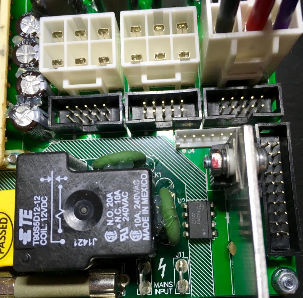

    Nja.. First Watt har 10k på 24v... her er det 85v.. :)
    Potmeter f.eks 10-100k er ikke dumt for test.
    oks81
    29.10.2012
    12.917
    11.559
    Hjemme
    Jepp, 85v. Fikk samme svar tidligere. Legg merke til 1800mW effekt på motstand. Da må en ha en 10w motstand for å tåle det, som står og drar varme hele tiden for en stakkars liten lysdiode? Det ser jeg som lite hensiktsmessig.
    På min amp lyser diodene i en evighet etter den er skrudd av pga kondisbank. Der er det 20v og har vel 20k resistor for å dempe litt.
    Når jeg har skrudd av er det veldig lite spenning igjen til å drive lysdioden, bare noen få volt.
    Derfor tenker jeg 100k på 85v for å prøve det først.

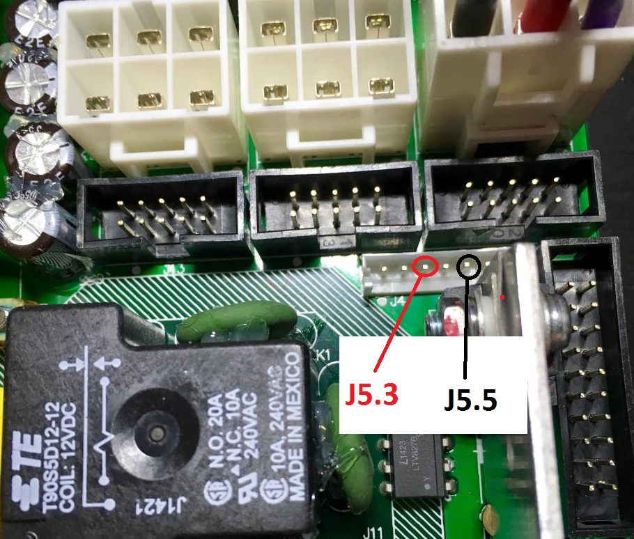

    Du kan hente 23 volt fra strømforsyningen på pinne
    J5.3 er 23v +
    J5.7 er 23v -
    Da blir det 1200 ohm motstand 1Watt til dioden.

    Den motstanden Hypex foreslår kommer til å smelte mellom fingrene på deg, sammen med LED!
    oen er den eneste som er skoleflink her tydeligvis, og har sittet med hjemmelekser i natt!! Jeg tar av meg hatten! :)
    Om du kobler LED mellom J5.3 (pluss) og J5.5 (gnd) på PSUen så vil du få 24v til LED. Jeg ville brukt 10k motstand siden Herr Nelson gjør det :)
    Dette er en mye bedre løsning enn å gå 85v på J4.
    Men har du connector som passer rundt J5 rekka?
    Les side 11:
    http://www.hypex.nl/docs/SMPS3k_datasheet.pdf

    oen
    09.03.2010
    3.116
    3.811
    Portugal
    Les side 11:

    Nå henger jeg ikke med i det hele tatt. Hypex skrev på Mail til meg at jeg skulle koble meg på kabelen fra psu til J4 på amp og bruk 1K LED?
    Det er og blir feil! Det kommer ikke til å gå bra! Gå for oen løsningen, men bruk 10k motstand. :)

    Skjønner ikke hvor de punktene er på psu, vil noen lage en tegning?
    Kan jeg bruke tynne ledninger (cAt5) til LED?
    oks81
    29.10.2012
    12.917
    11.559
    Hjemme
    Se om du kan lokalisere J5.3 og J5.5 på SMPS først. Cat5 er helt topp til LED :) Ferdig revolvert og greier! :)

    Du kan måle med voltmeter, eller spørre Hypex.
    Det er ikke særlig god manual de har laget.
    oks81
    29.10.2012
    12.917
    11.559
    Hjemme

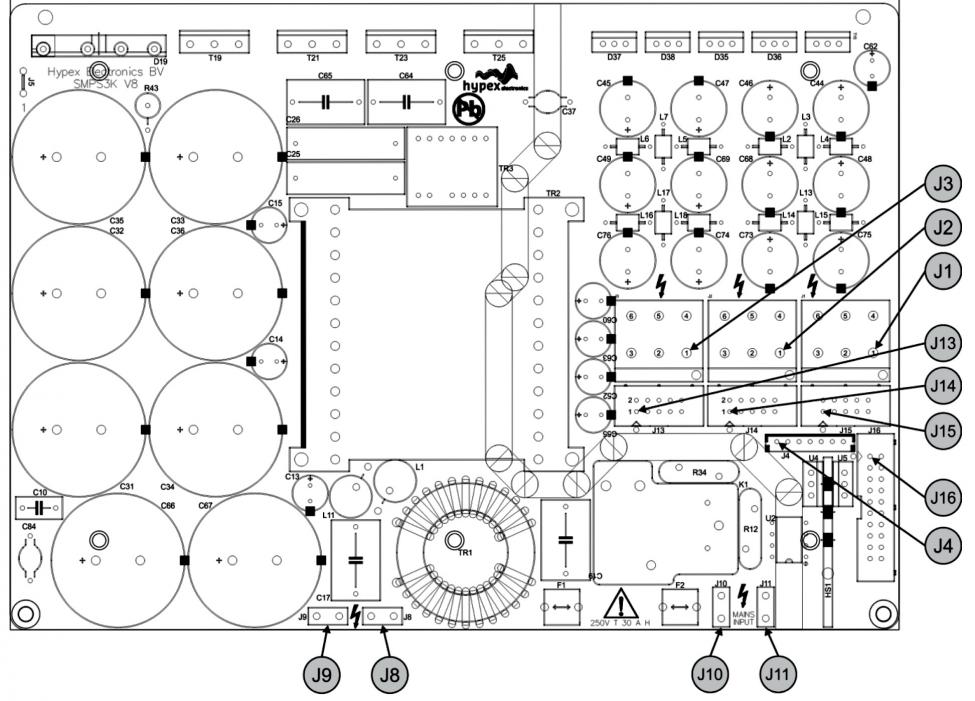

    Manualen er dårlig, men forstår det slik at rekken med J4 fortsetter da med J5.1, J5.2 osv?
    Hornlyd
    Musikkglad
    01.04.2005
    20.531
    12.175
    Fikk svar fra Hypex og har bestilt to sånne flatkabler, en til meg og en til SVM.
    "Yes, that the right connector.
    It's J4 indeed but it's described as J5 in the table."

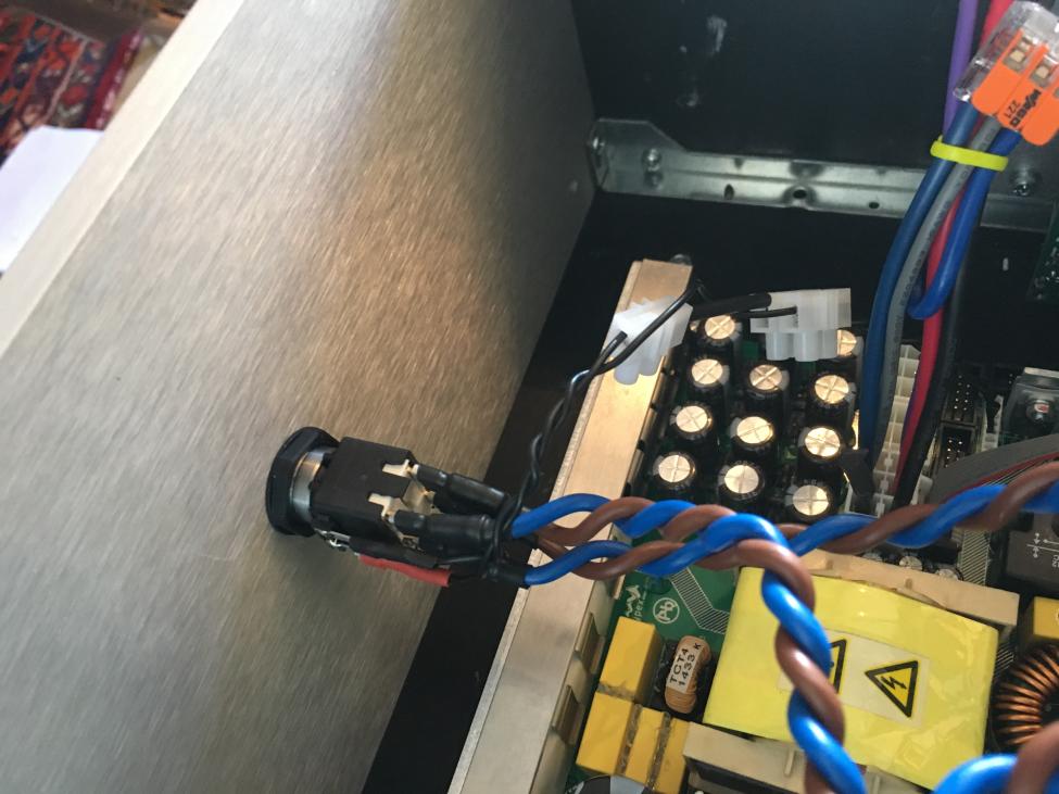

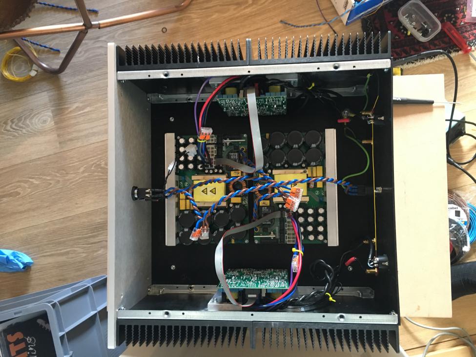

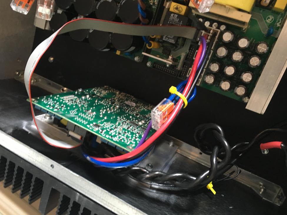

    Ferdig :)
    Har fått teken på xlr lodding nå også :cool:
    Lagde en enkel sukkerbit-patent til led steømmen hvor jeg la en krympestrømpe rundt motstanden uten å krympe den. Da er den utskiftbar og godt isolert samtidig.
    Alt har gått greit. Kjekt med 6 kvadrat PN til høyttalerledningene og 4 kvadrat PN til strøm. Da kan det bøyes og formes slik at strøm og signal kommer godt fra hverandre.

    Endehylser til de avisolerte høyttalerterminalene. Fortinnet kordelene lett istedet og skrudde godt til.
    Og nei, jeg lodder ikke alle koblinger, bruker høykvalitets kabelsko fra Amp eller Acte og spesialtang med gear og trøkk der det er mulig. Når dette er førstevalget i industrien så bør det duge her og.

    Tøft!! Pent bygg! Fortinne er like godt som endehylse. Kabelsko og press er helt topp. Brukes under vesentlig hardere miljø enn inne i den ampen :)
    Tenker nå som du er ferdig at du ikke angrer i det hele tatt på at du begynte med det her! :)
    Du kjører vel i gang en av de neste dagene?

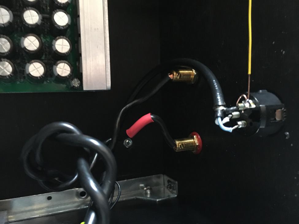

    Er nødt til å dobbeltsjekke dette med kabling.
    Slik er mine forsterkeres XLR chassiskontakter loddet.
    Den lange kobbertråden jordes i kabinett
    Anaview (loddinget om etter dette bildet) og Hypex bilde fra nett som mangler kobbertråd.
    Nå begynner jeg å falle av, er alt gjort feil? Sound System Interconnection

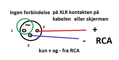

    Og en liten dobbeltsjekk signalkabling og analogutgangene på Groundsound når jeg kjører RCA.
    Analogue outputs with male Neutrik XLR connectors and according to standard – pin1 GND, pin2 noninverted
    and pin3 inverted. If the connected power amplifier only has singled ended RCA input you will
    have to use an adapter or better an adapter cable. IMPORTANT NOTE: make sure that the inverted output
    (pin3) is NOT shorted to GND (pin1). You might damage the output buffer in DCN28. For clarification: It is
    not necessary to terminate the inverter (pin3) output with any load – this is an output and there is no reason
    to load it when not used neither short it
    Dette er en skisse av XLR kontakten på overgangskabelen fra XLR på analog ut på GS og RCA inn til forsterker.

    Anaview ser rett ut. Har du RCA inn på Hypex, mens Groundsound har alle utganger XLR?
    Hornlyd
    Musikkglad
    01.04.2005
    20.531
    12.175
    Ikke RCA inn på Hypex nei, men da diskant og øvre mellomtone må via First Watt B4 mk1 som jeg kjøpte tilbake av en hyggelig kar så vil jeg sjekke hele signalveien.
    Hva med skjemaet til Rane? Er det annerledes?
