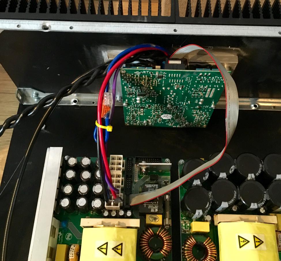

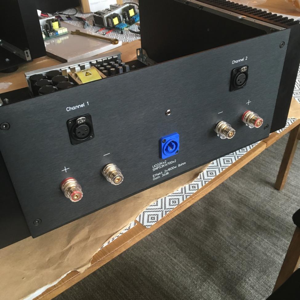

    Problem, for trangt for skruehode:
    Hornlyd
    Musikkglad
    01.04.2005
    19.858
    10.695

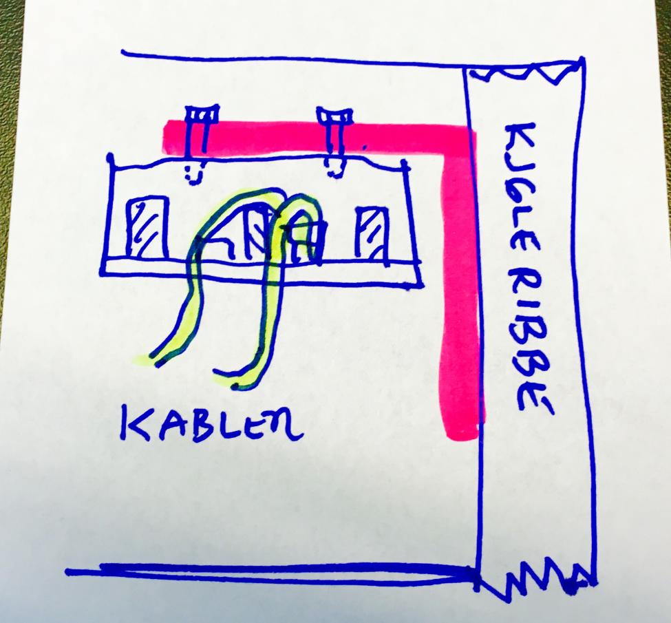

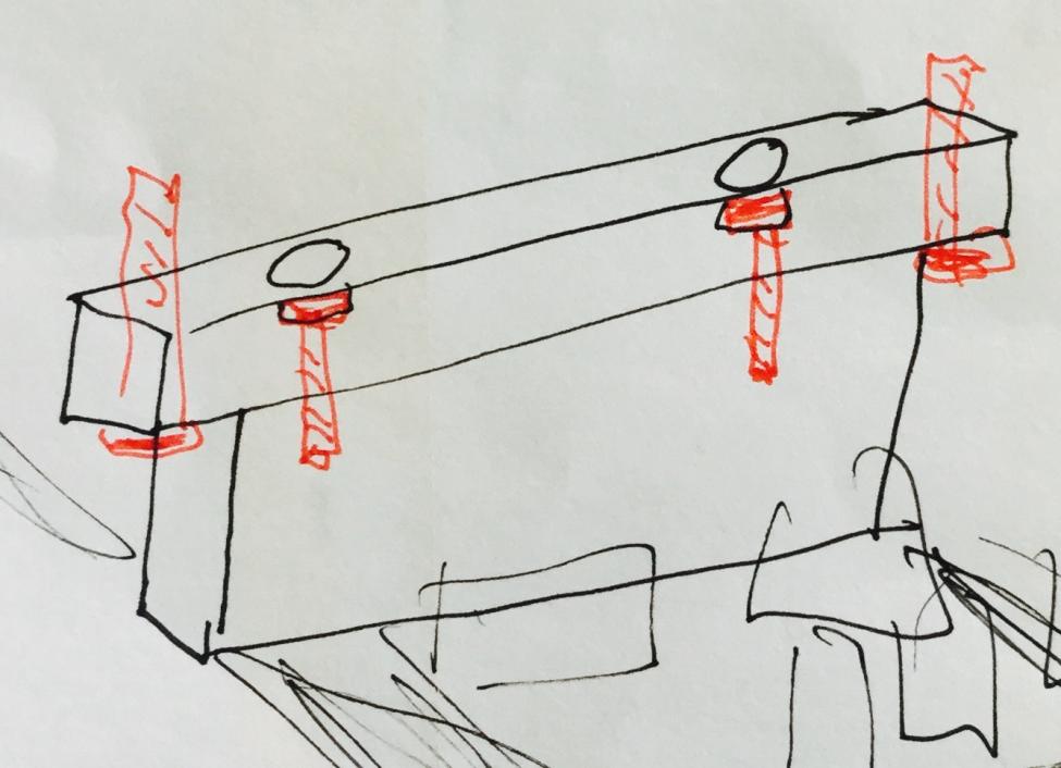

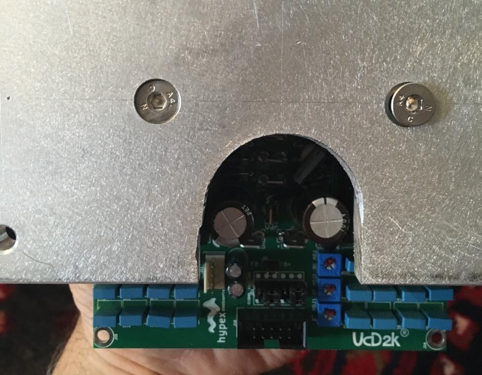

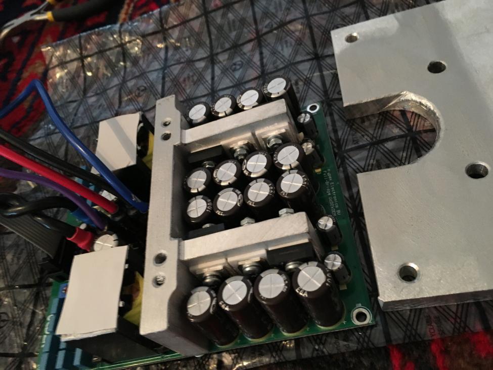

    Lurer på om det enkleste er å gjenge hull i kjøleribbene og montere via et mellomstykke?
    Hornlyd
    Musikkglad
    01.04.2005
    19.858
    10.695

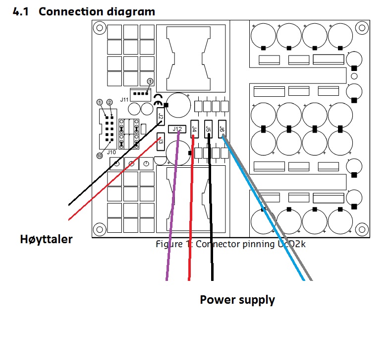

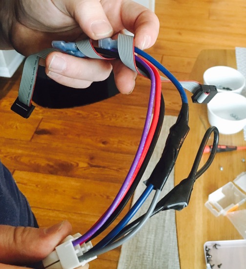

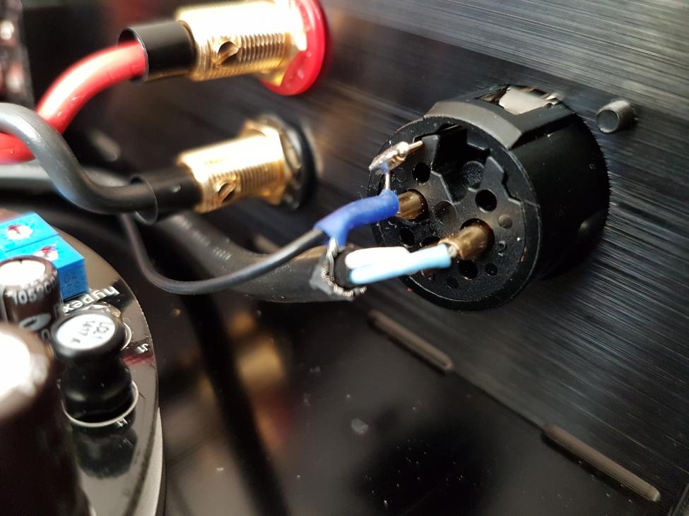

    En viktig detalj som ikke står i bruksanvisningen. Disse ledningene må kobles sammen ihht Hypex support!!
    Vis vedlegget 378748
    Evt kan du etter samme prinsippet benytte en plate på f.eks. 200x100x5mm for å fordele den lille varmen som skal avsettes jevnere utover...
    Husk å senke de som skal skrus i Hypex-delen 8)
    Bare for å få ting inn med teskje, jeg finner da et mekanisk verksted og får de til å skjære/frese/ gjenge en slik plate to meg av aluminium?

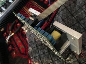

    Vi venter svar fra Hypex med spørsmål om hvordan de egentlig har tenkt at man skal kjøle modulen.
    En idee vi har er å lage en L-profil hvor vi borer noen større luftehull til trafoer og kondiser på toppen.
    Lurer på modulen tåler å henge i kjøleprofilen og ikke være montert med standoffs på hjørnene av printet?
    Er litt lei nå da dette går tregt og at Hypex har laget en svært lite intelligent konstruksjon!
    KJ
    10.10.2004
    11.161
    4.327
    L-profil tror jeg er en god ide. Jeg ville dog ha montert modulen på «høykant» i profilen, slik at det området på modulen der ledninger og kontakter tilkobles er mest mulig åpent.
    Så lenge belastningen er statisk, vekten ikke er for stor og fordeles på mange loddepunkter så går det bra. Dynamisk belastning (risting f.eks. under transport) er imidlertid uheldig og kan medføre problemer og skader. Hvor mye er ikke godt å si. på den andre siden så er det heller ikke heldig å sette kretskortet i spenn slik som fort blir resultatet dersom man skal montere med avstandsstykker i hjørnene samtidig med metallprofilen til ei fastmontert kjølefinne.
    Jeg er for øvrig enig i at det fysiske designet av kjøleløsningen på disse modulene ikke er helt elegant.

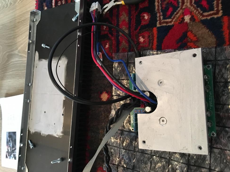

    He he. Vi skal nok få det til. En 10 mm foring gjør nok susen. Det enkleste er det beste.

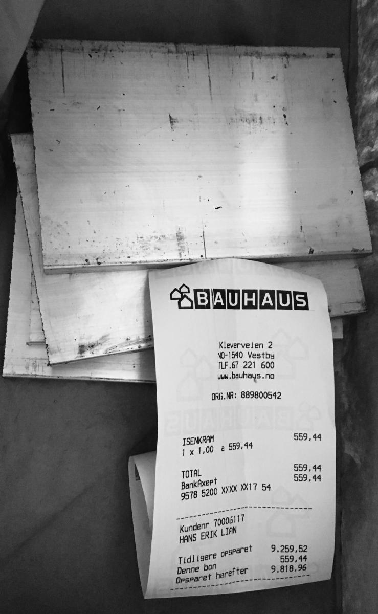

    Fra Bauhaus Vestby i ettermiddag:

    Helt topp løsning! Enkelt og greit! Bruk gjerne litt kjølepasta på flatene!

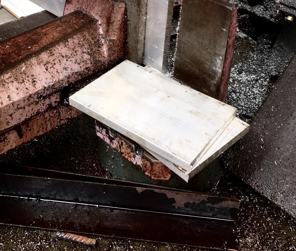

    Tok en sjanse og kjøpte 4 stk x 1x10x14 cm på Bauhaus. Kosta litt men skulle vi bestilt profiler via diverse norske firmaer ville oppstartskostnadene gjøre det dobbelt så dyrt, minst. Gjorde noen undersøkelser på det.

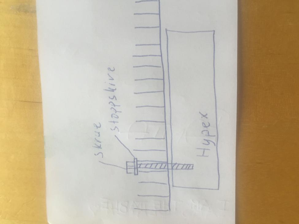

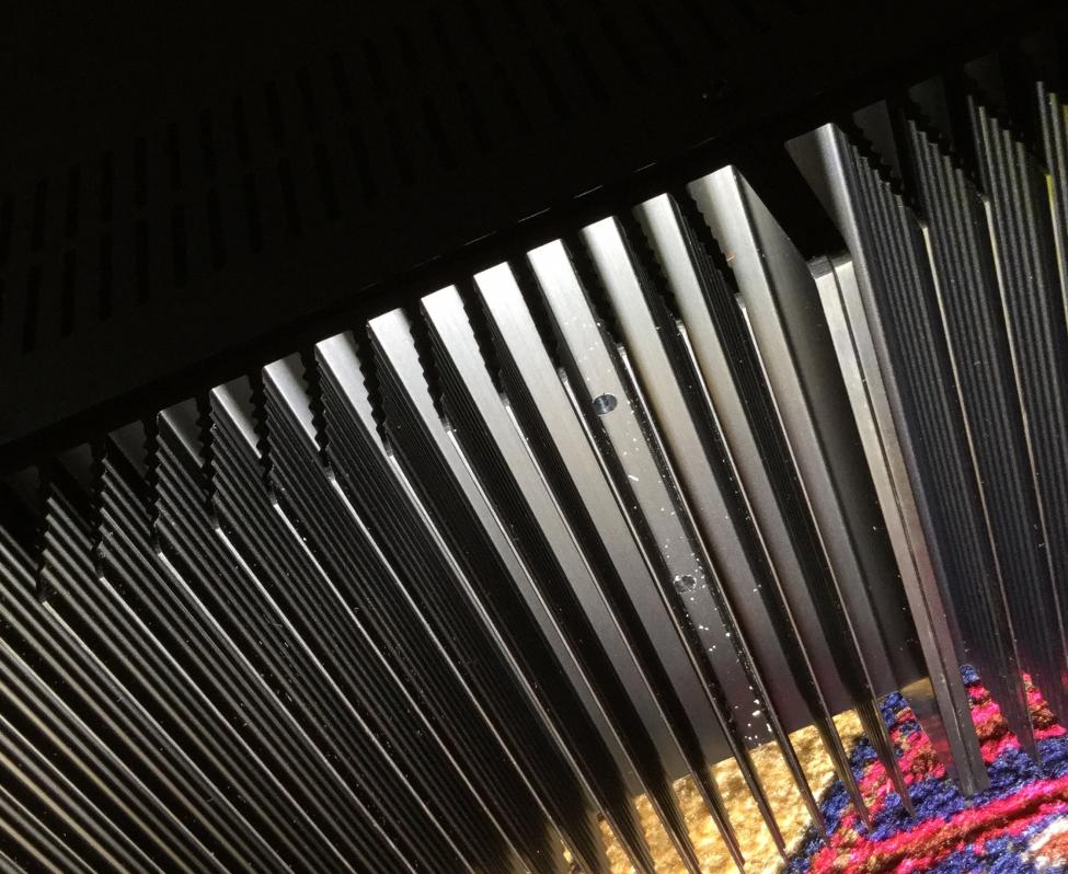

    Vi er avhengig av å forsenke skruene i aluskinnen som skal til Hypex UCD slik at hodet ikke butter mot kjøleribbene.
    Tykkelsen på aluskinnen er kun 10 mm så det er ikke altfor mye å gå på.
    Vil et fresestål kunne brukes til å lage forsenking?
    oks81
    29.10.2012
    12.785
    11.273
    Hjemme
    Bruk skruer med senkehode! Bor først et hull med den størrelsen du skal ha. Ta så en ny bor som er like stor (eller litt større) enn hodet på skruen.
    Bor til du har såpass forsenkning at hele hodet går nedi.
    Om du skal leke perfeksjonist på skruer som en aldri vil se så kjøper du en forsenker.
    10mm plate er rikelig til forsenkning slik du skal ha!

    Selvfølgelig. Jeg var i (Peter) pan-verdenen. Har sånn forsenker :)
