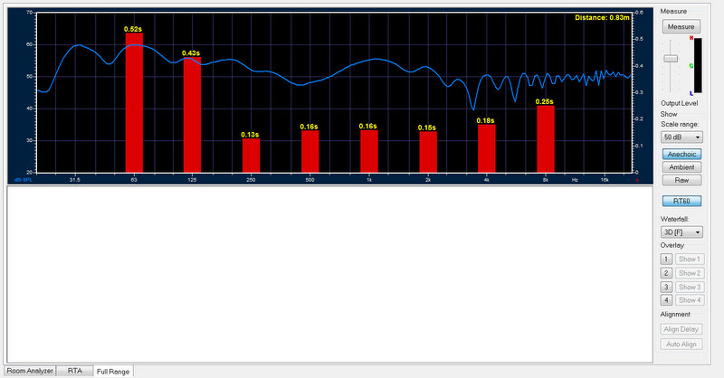

    Hei igjen
    Klarte ikke å dy meg, byttet signalkabel på den ene monoblokka. Tok måling med XTZ Roomanalyser pro før/etter på høyre front(XTZ Divine 100.49)
    Noen som vil utdype ?

    Et kabel laver ikke nogen forskel du kan måle med en mikrofon. Systematisk fejl er lavet. Noget af det første man lærte om i Fysik timerne.

    @ Drossel:
    Hvordan kan du være så bombastisk, uten selv å ha deltatt i målingen?
    Jeg vil samtidig understreke at jeg hverken tar parti for deg eller Hunter, selv om jeg har en hang til å godta sistnevntes måleresultater. Jeg vil i alle fall foreløpig, oppfatte det slik at Hunter ganske sikkert er klar over konsekvensene ved (selv små) endringer av målemikrofonens plassering?

    Aner ikke hva som skjer her, men legger merke til at teksten "Distance:" oppe i høyre hjørne angir ulike avstander for hver måling.

    Egen erfaring med det programmet har vist meg at forskjellige målinger under 100% like forhold med likt utstyr kan til tider gi forskjellig resultat, noen ganger veldig forskjellig. Når jeg bruker det måler jeg flere ganger for å være sikker på at resultatet er riktig.
    Så de endringer vi ser her, ville jeg tillegge programmet, og ikke kabel bytte.
    Netop eller bare forskellig højde eller vinkling af mikrofonen.

    Fordi det er ganske simpelt at gennemskue.

    Ser at det er 1 cm forskjell på avstand mellom første og siste måling. Hvor unøyaktig det blir mellom målingene kan kanskje noen av dere svare på.
    Prøvde å være så nøyaktig som mulig vedr.høyde,retning etc.
    Flere målinger ble gjort for å finne en snittmåling før posting av resultat.
    Intensjonen med målingene var jo å høre om noen av dere kunne synse/konkludere om hva som ble forskjellen etter kabelbytte.
    Fysikktimene skal vi ikke snakke så mye om:)

    Frekvensrespons målinger blir feil her. Du ser ikke forskjell på det med bytte av normalt konstruerte kabler. Og er det forskjeller på de målingene, så skyldes noe annet enn bytte av kabler. Det er normalt med litt ulike målinger og spesielt hvis mikrofonen har blitt flyttet ørlite på.
    Eventuelle reelle forskjeller vil være i forhold til støynivå e.l. og det vil være avhengig av resten av utstyret. Det må måles på helt andre måter.
