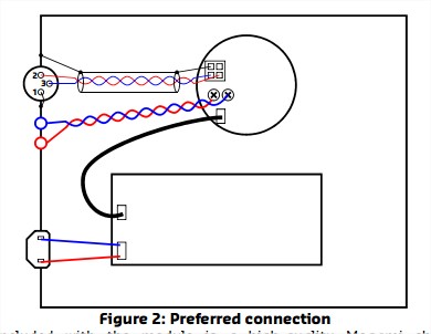

    Hunter2
    08.05.2011
    116
    46
    Ampon er koblet til skjermen på signalkabelen.
    EHED

    Går skjermen til jord eller er den "floating"?
    Prøv å jorde NampON.

    Litt mere forklaringer på hva jeg har gjort:
    Pin1 signalkabel-Pin2 xlr
    Pin2 signalkabel-Pin3 xlr
    Pin3(ampon)signalkabel-skjerm-Pin1 xlr- chassis
    Hunter2
    08.05.2011
    116
    46
    Den nakne pinnen på xlr-kontakten i topp er unumrert,festet til kappa på kontakten.

    Jeg bruker "gamlemetoden" på XLR og kjører NampON til PIN5 mener jeg det er på J1 SMPS-siden.
    Pin1 = JORD / ampON
    Pin2 = + signal
    Pin3 = - signal
    Du kan ha byttet om Pin1 og Pin2 på XLR kontakten...

    Oblivion skrev:
    Pin1 = JORD / ampON
    Pin2 = + signal
    Pin3 = - signal
    På bildet ser det ut som om du har koblet jord til Pin3 på XLR kontakten
    Hvis den røde ledningen på figur2 er signal+ så har jeg koblet den til Pin2

    Kan noen si meg om den røde lederen i Ncore signalkabelen er signal+ ?
    Mr-T
    Ja. Rød skal til pin 2. Blank til pin3. Skjerm til pin1, og nAmpon (svart løs ledning) til pin1. Da skulle det funke.
