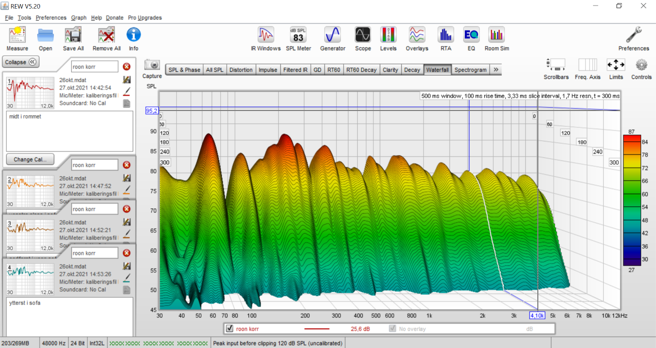

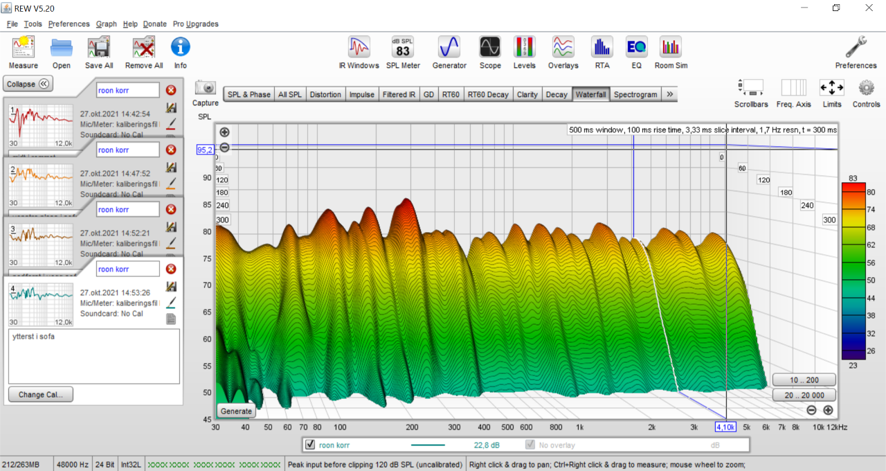

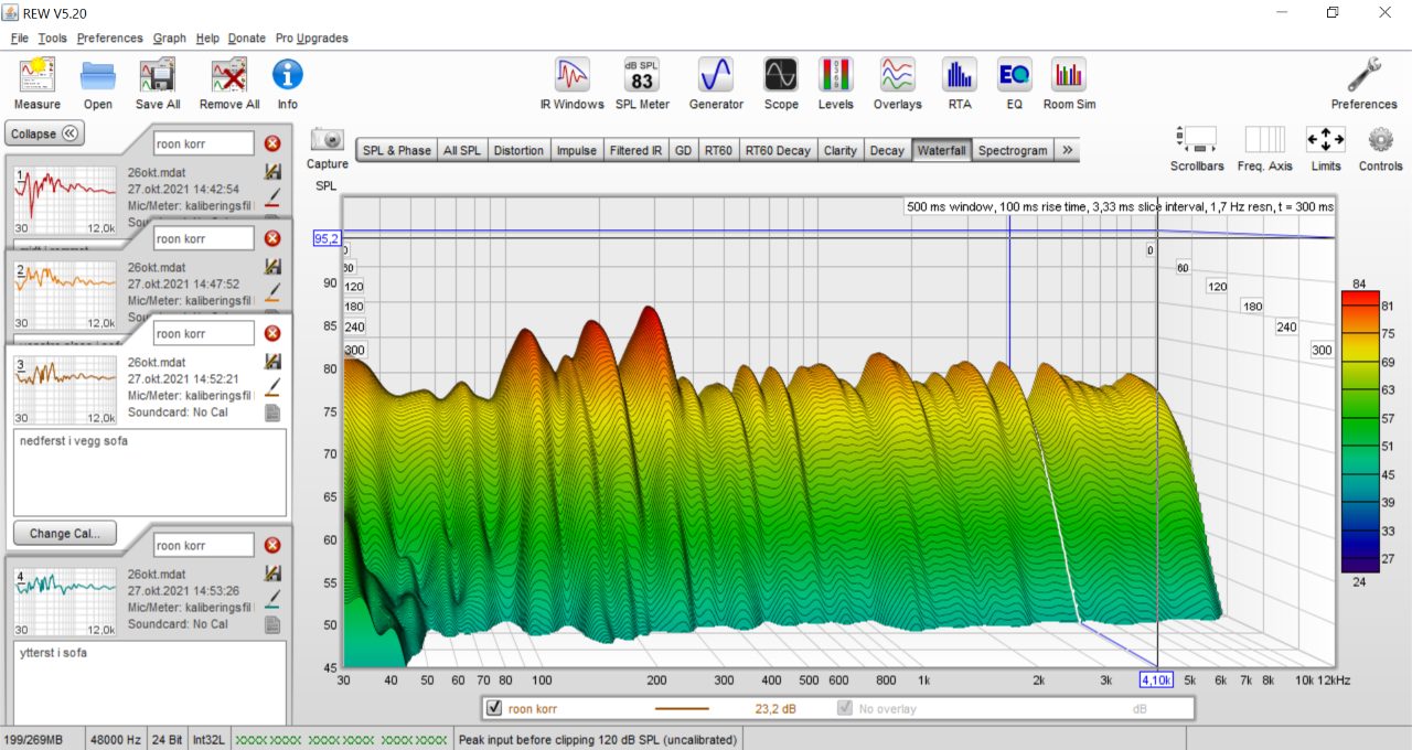

    Har du noen målinger? RT60, Decay ol?
    Tok noen nye idag, 2 sofaer sidevegg, 2 sofaer bakvegg og en stol i midten som liksom er naturlig lytteplass. Har bare målt sofaene ene siden, rommet er nokså symmetrisk Under 60 Hz faller egentlig de hjemmelagde hornsubbene mine ganske mye av ca -6dB fra 60 til 30Hz, men dette er ikke eq'et ved måling så egentlig har eg en 30Hz resonnans. Til vanlig fikser Audiolense det. Stort vindu i midt bakvegg gjør sitt, jevnest ute på sidene ved bassfellene. Under måling er også subbene tilført fullt signal ingen øvre delefrekvens, klarer ikke det i REW, så det er mye forhøyet signal over 100, så det er mye nivå mellom 100 og 250Hz, normalt er mindre nivå her, 120-180 ligger litt lavere enn resten hvis eg måler sub og topp hver for deg. Deles på 100 i Audiolense.
    Sofa ved sidevegg:
    Sofa på bakvegg seteplass lengst mot veggen
    Sofa på bakvegg lengst mot midten
    Stol i midten
    Frekvens går i hytt og pine alt etter mikrofon plassering, etterklangen er tålig bra og lik fra plass til plass.
    Alt målt med std settings -45-100dB på skala 1/6 glatting så man ser trendene i bassen, 1/48 glatting er lite lesbar.
    Etterklang settings Z-aksen i tid er 0-300ms tror det skulle vært 500 ms ifølge std. husker ikke helt.
    Da ville etterklangen sett enda bedre ut.
    Decay (ikke lov å si RT60) er under 200ms i ett nå 75kvm rom, skal være greit, jo større rommet jo lengre blir "RT60"/etterklang.

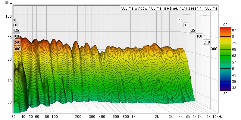

    Var jo greit dette, men det ikke så eksepsjonelt som du antydet den fredagen. Du gjør kanskje lurt i å jekke deg noen hakk ned når du karakteriserer oss usle hifientusiaster.;) Flere av oss som ikke overlater romresponsen til tilfeldighetene selv om vi koster på oss utstyr med litt mer møbleringsvennlig ytre.
    Det er jo noen som har nesten like god kontroll som Knubie;)
    Omtrent samme innstillinger

    Det jeg tyder av WF er at kontrollen på rommet virker bra mtp. demping, men muligens litt "hard" lyd som kommer av økningen som er rød på toppen av kurven. Ellers litt ujevn frekvensgang her og der, ser også noen økninger der jeg ville ha tatt det litt ned for å slippe at lyden blir veldig hot/masete i mine ører. Godt mulig rommet er brukbart, men at det kan fikses noe på lyden som kommer fra høyttalerne. Under 100Hz så er det nok noen kanselleringer ute og går og mindre kontroll, kan komme fra rom, plassering eller output fra høyttalerne.
    Knubie
    20.06.2020
    1.728
    719
    Frekvens, topp av kurven er ikke så forferdelig viktig og ha snorbein, det er jo selvfølgelig topp når du sitter en plass hvor du har den snorrett, men så snart du beveger deg rundt med mikrofonen blir det kanselleringer og refleksjoner som gir topper og bunner. Hjerne filtre glatter ut mye av disse.
    Det er fronten av "bølgen" som må være jevn og bratt ned til bunnen. Dette hører man uansett, hjernen glatter eller filtrerer ikke dette...
    På kanselleringer og refleksjoner er ikke dette rommet noe særlig, på etterklang er det bra.
    Jeg har i tillegg målt subbene uten delefilter, så fra 100 og oppover spiller begge deler samtidig.
    Må kjøpe en eq til sub for å få målt skikkelig. Bruker Audiolense sin XO, kan ikke måle med AL...
