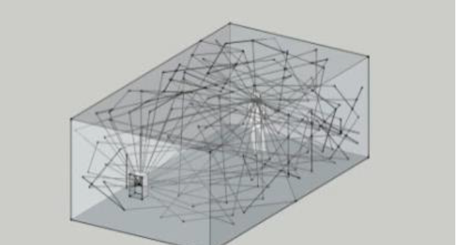

    Når det kommer til romstørrelse er det ganske enkelt. Jo flere kubikkmeter jo bedre. Tenk volum fremfor areal.

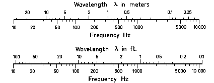

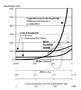

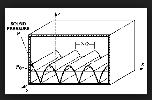

    Noe av utfordringen med et lytterom er at bølgelengdene er så store i forhold til romlengdene.

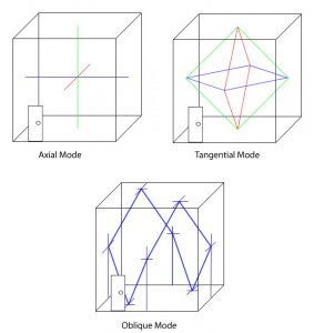

    Fordelen med et større rom er flere. Den største utfordringen ved lytterom er ressonanser i bassen som for eksempel oppstår når en bølgelengde er halvparten så lang som fra to paralelle vegger.
    Disse ressonansene (stående bølger) kan man ikke unngå, men kun minimere ved akustikktiltak eller smarte høyttalere.
    Jo større rom, jo lavere havner disse ressonansene. Fordelene ved dette er at ressonansene er mindre hørbare jo lavere de kommer og jo lavere de er jo mer får du hjelp av fleksende vegger til utluftning. Bakdelen er at hvis du først har en stor ressonanse nede i dypbassen krever det kjempestore tiltak for å gjøre den mindre.
    Min egen tommelfingeregel er at ressonanser under 50 hz skal være veldig store og skarpe for å skape betydelige hørbare problemer. Basstromme sitt frekvensspektrum strekker seg ned til ca 50hz og er bortsett fra piano det eneste instrumentet som bidrar med "raske" bevegelser der nede. Lavere ressonanser er selvfølgelig enda mindre sjenerende.
    Bølgelengden på 50 hz er 6.8 meter lang. Er lengde, bredde og høyde på rommet større enn halvparten av bølgelengden (3.40 meter) så oppstår de kraftigste ressonansene (stående bølger) under 50 hz.
    Bølgdelengden for 20hz er for eksempel 17 meter lang, så romlengder på over 8.5meter går klar av det meste.

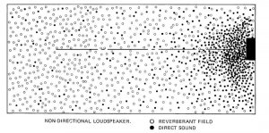

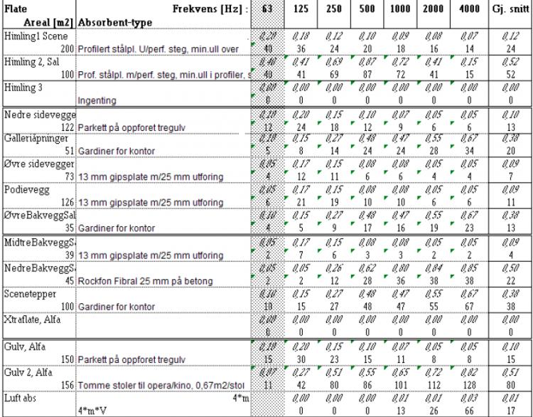

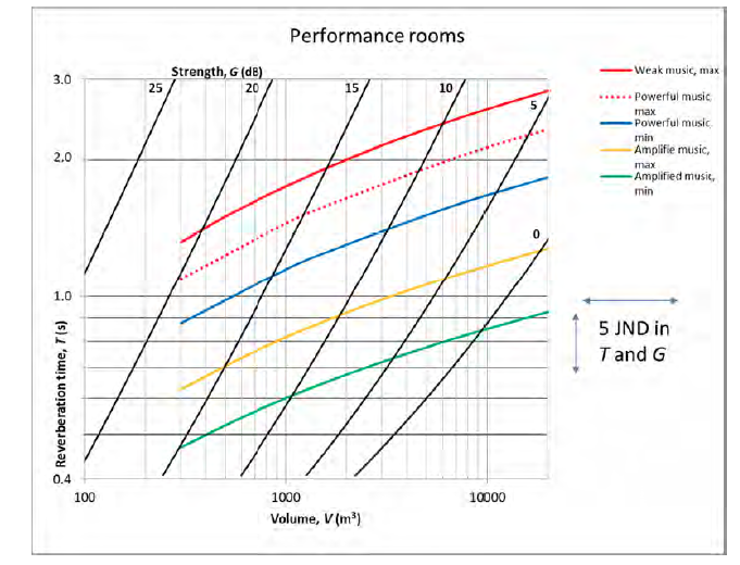

    Sound strenght G
    Et parameter man bruker i særlig større rom, men som gjelder for lytterom er "sound strenght G". Strength G er enkelt fortalt hvor mye lydenergi rommet bidrar med i forhold til en ekkofri måling 10 meter unna. Jo mindre rommet er jo mer "Strength G" bidrar rommet med. Et rom på 50m3 uten absorbsjon har typisk 25 db soundstrength.
    Se for deg mikrofonen 10 meter unna kilden.
    En tabell over sound strength i ulike romstørrelser. Jo større rom og kortere etterklang, jo mindre rompåvirkning.

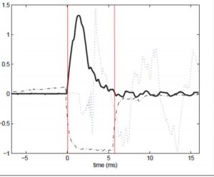

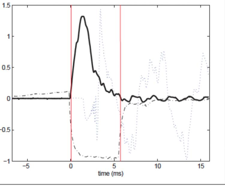

    Rise time
    Et rom har også en "stigningstid" som er tiden refleksjonene bruker på å bygge seg opp til toppunktet. Stigningstiden er raskere/kortere/ jo mindre rommet er på grunn av korte avstander til reflekterende flater og av samme årsak er rombidraget sterkere jo mindre rommets størrelse er.
    Dette eksempelet er fra en konsertsal der man bruker dette begrepet mye. Det kan ikke direkte overføres til små rom, men prinsippet er det samme.

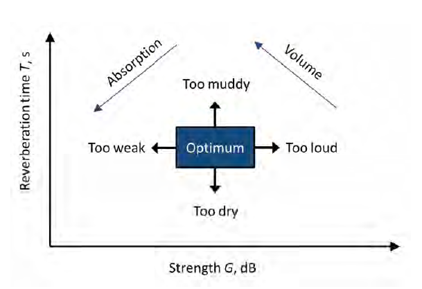

    Sound strenght og rise time:
    Disse to faktorene utgjør et sterkt og negativt rombidrag som man enten kompenserer med å sitte nærfelt og kompenserer med lavere volum eller man tilfører mye absorbsjon i rommet. Kompenserer man ved lavere lydvolum mister man dynamisk spennvidde på grunn av støygulv i rommet. Hvor mye dynamisk spennvidde man ønsker varierer og det kan være lurt å være bevistt på referansevolum på musikken man spiller mest.
    Her er et generelt plott for lydstyrke.
    Velger man å dempe så utgjør en dobling av dempemateriale (areal) 3db reduksjon i "sound strength".
    Hvor mye sound strength bidrar med kommer også an på høyttalertype. Formelen gjelder for omnidireksjonale kilder.
    I Musikverrein i Wien anses å være verdens beste konsertsal å lytte. Denne salen har en sound strength på 5db når det er utsolgt. Det antas å være 2 db for mye for et fullt symfoniorkester. Samtidig legges det stor vekt på å ikke gjøre rommet for stort slik at lydtrykket ikke blir for lavt og lite engasjerende.

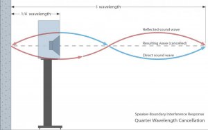

    Room gain
    "Room gain" flyttes nedover i frekvens jo større rommet blir som igjen betyr mer membranareal for å oppnå likt lydtrykk i bassen.
    Room gain er i teorien 12db heving pr oktav under laveste romressonans. I praksis regnes 6db som mer realistisk. (oktav er en halvering av frekvens eller en musikkskala om du vil, eksempelvis er 200-100hz en oktav og 40-20hz en annen oktav)
    Eksempel:
    Hvis lengste romlengde er 8.5 meter får du ikke roomgain før under 20hz. Hvis rommet er ca 4,25 meter får du roomgain under 40hz.
    Hvor mye roomgain du i praksis får er vanskelig å beregne. Det kommer an på hvor mye lyd veggene i lytterommet absorberer eller slipper ut.

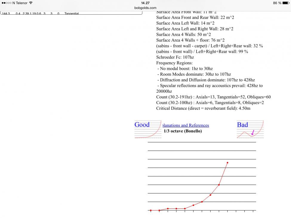

    Optimale romdimensjoner:
    Ressonanser får man ikke unngått, så man vil heller ha mange små enn få og store. Da vil ressonansene bli mindre hørbare. Har man mulighet for å planlegge fra schratch kan det være lurt å velge romdimensjoner hvor ressonansene sprer seg så jevnt utover som mulig.
    Her er eksempel på romkalkulator som jeg synes er lett å bruke.
    http://www.bobgolds.com/Mode/RoomModes.htm
    Er dette riktig så vil det jo si at et rom på 2,4m x 4m x 8,5m ikke har roogain før under 20 Hz.
    Trodde det var korteste romlengde som bestemte hvor romgain begynner
    Bra tråd du starter:)
    TrompetN
    04.03.2004
    8.700
    7.011
    Er dette riktig så vil det jo si at et rom på 2,4m x 4m x 8,5m ikke har roogain under 20 Hz.
    Takk Tor!
    Det finnes som du vet mange ulike definisjoner på room gain der ute og praksis følger ikke teorien 100% på noen av de. Den room gain jeg sikter til er det punktet der lyden går fra å være lydbølger som reflekteres rundt til å bli trykkbølger. Det skjer under den lengste romdimensjonen. Virker som om mange definerer romnoder, boundary gain, sound strength og loudness som room gain, men det er ikke det de jeg sikter til.
    Slik jeg forstår det er i praksis er at lydvolumet bygger seg opp i rommet når lydbølgene ikke har noen plass å gå. Den begynner under den laveste romdimensjonen. Se for deg en fem meters lang bølge av vann som treffer bredden på rommet ditt på 4 meter. Den har lengden på rommet å fordele seg på og vil derfor ikke gi room gain pr definisjon.
    Denne type roomgain gir i teorien 12db/okt hvis ingen lekasje.
