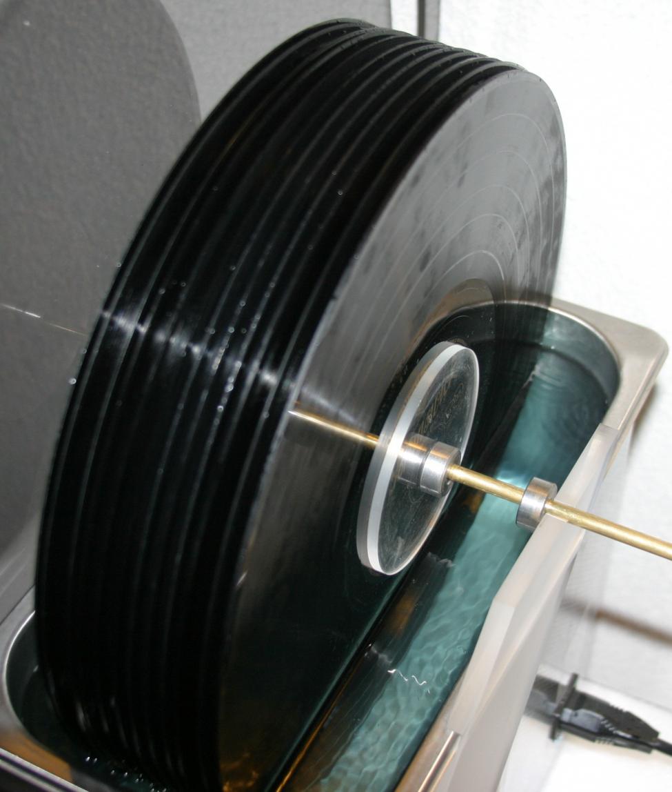

    Espendo: Kan ha vært med en Gläss ultralydvasker- syns jeg har hørt noe om akkurat det , men husker ikke stedet.

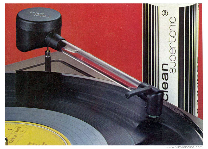

    Våtavspilling var nokså vanlig på 70-tallet og derutover... Lencocleaner var hovedverktøyet... har fortsatt min...

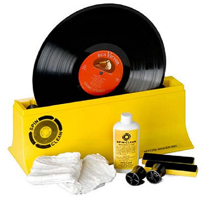

    Så kult at det fungerte! Jeg tenkte en stund på Spin Clean/Knosti, men en kompis i vinylbransjen overbeviste meg om Okki Nokki. Tror vel den største forskjellen er at Okki Nokki kanskje kommer litt dypere ned i rillene. Og det er så klart en mer automatisert prosess, spesielt sugingen av gørret hjelper veldig på. Den manuelle jobben med børsten gir også litt variasjonsmuligheter i hvor mye man jobber med en plate, litt ettersom hvor skitten den er.
