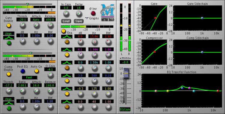

    Lurte på dette:
    ja – og hva er så en kompressor?.. nettopp; et verktøy som kontrollerer volum.
    Den gjør da litt mer enn det?
    Vis vedlegget 452879
    Joda- jeg vet at en kan stille volum også. Er genuint interessert og ikke ute etter å krangle. :)
    Det du viser bilde av er nok mer enn en kompressor :). Denne type "multiverktøy" (enten software/hardware) kalles ofte "channel strips". Enklere å ha "alt" på én plass.
    Denne spesifikke er en (software)plug-in som inkluderer en gate (som enkelt forklart er en av/på funksjon; denne kutter lydsignalet (oftest) ved en viss amplitude), en kompressor og en frekvens-EQ. I tillegg har den såkalt sidechain funksjon både på gate og komp., i tilfelle man ønsker å rute signalet via alternative "irrganger" (blir sikkert unødvendig forvirrende – å forklare hva/hvordan/hvorfor, så det skipper jeg).
    Forøvrig; legg merke til de tre (virtuelle) knottene oppe til venstre. Med Tresh(old) setter man nivå for når komp. skal begynne å virke… med Attack setter man hastighet – altså hvor fort komp. skal "slå inn"… med Release bestemmes når komp. skal "slippe" – altså hvilket lydnivå den skal slutte å behandle signalet.
    Kompressorer kommer ellers i svært mange former, med ulike funksjoner og virkemåter og karakteristikker. I "gamle dager" hadde man gjerne noen få (antall/type) og lærte seg å bruke dem ordentlig. I den "digitale tidsalder" – selv om denne har mye for seg mtp. opptak og miks – er det ikke alltid slik.
    mvh espen

    Takker. Bildet var fra nettet, dette er en screenshot tatt for et minutt siden:
    Jeg kan lite eller ingenting om dette, men iflg hørselen min ga kompressoren er adskillig mer "fyldig" lydbilde. Hvis jeg har stilt riktig , skulle det ikke være noe mer gain, altså det skulle ikke låte høyere.
    Nå er musikken gammel Kinks, noe som kanskje ikke borger for den aller høyeste innspillingskvaliteten, og det låter faktisk bedre med kompresjon. :)

    Mer fyldig er vel slik det lyder, og det er altså mindre forskjell mellom lydstyrken på da svakeste og sterkeste transientene. Ved å "kutte toppene" slik, kan man få plass til hele sporet nærmere maks lydstyrke på opptaket, så hele innspillingen får høyere gjennomsnittlig lydstyrke.
    Jeg tror ikke at jeg har kuttet noen topper. Det ser ikke ut som noe særlig hard kompresjon. Tror jeg.
