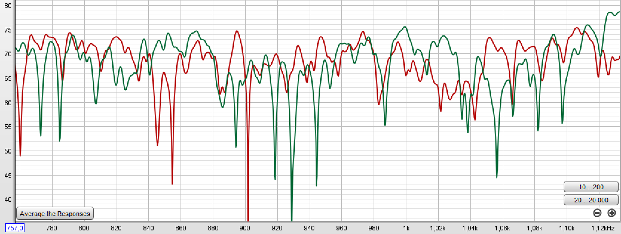

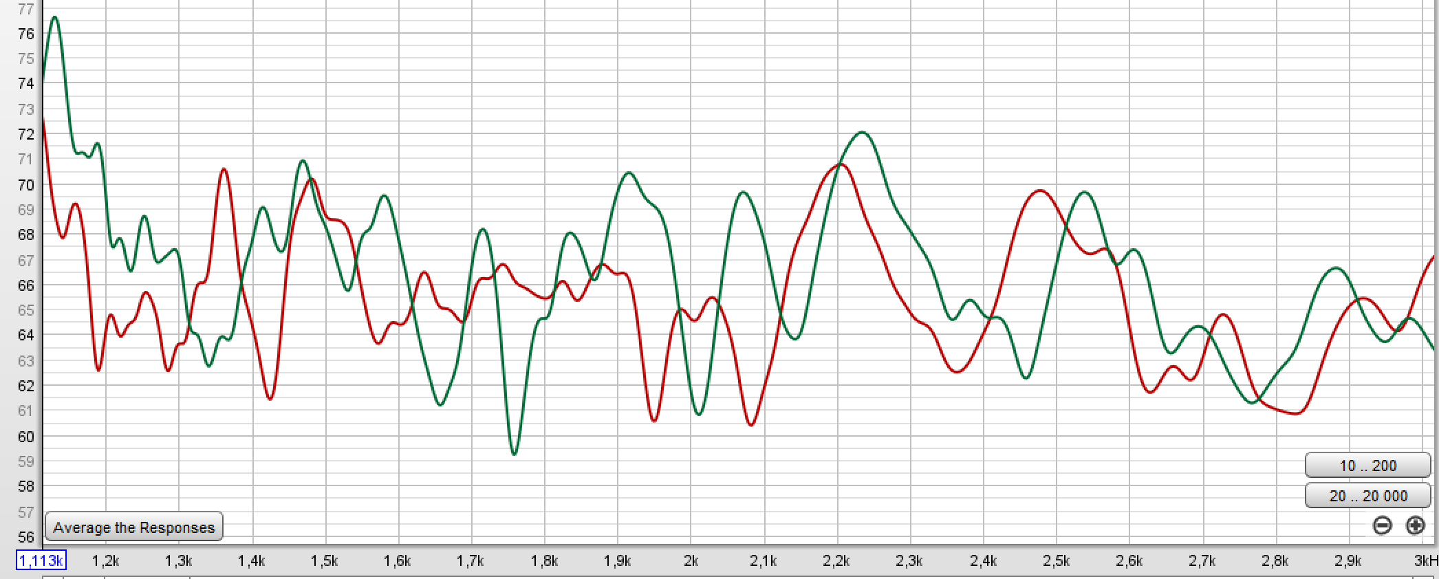

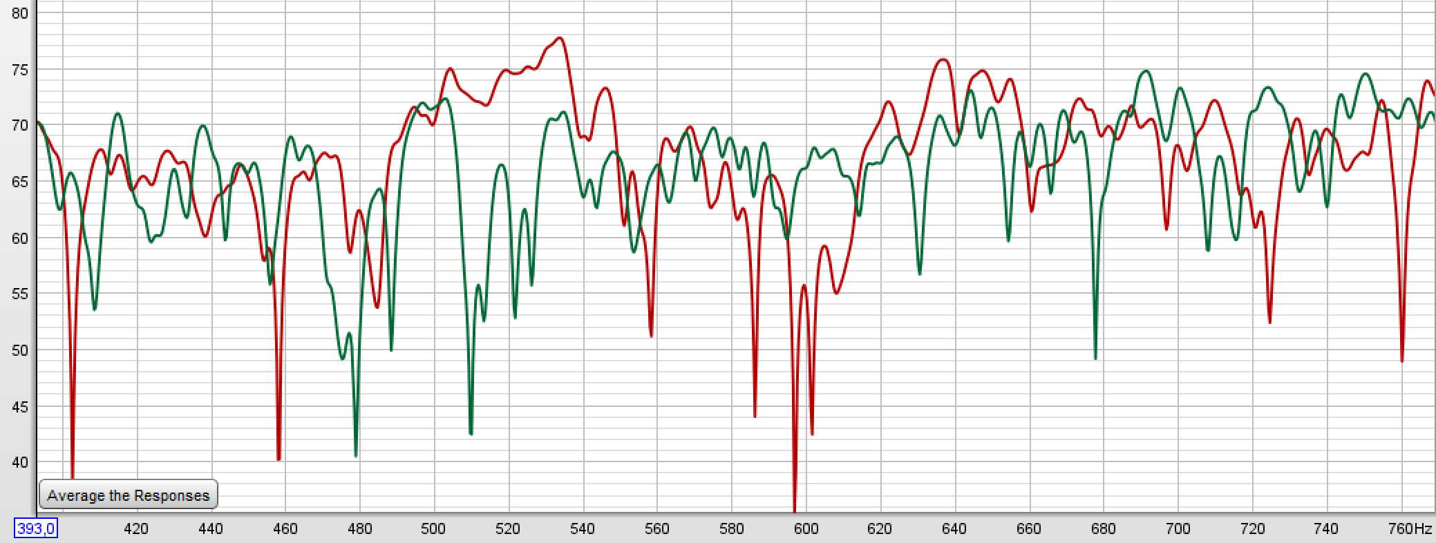

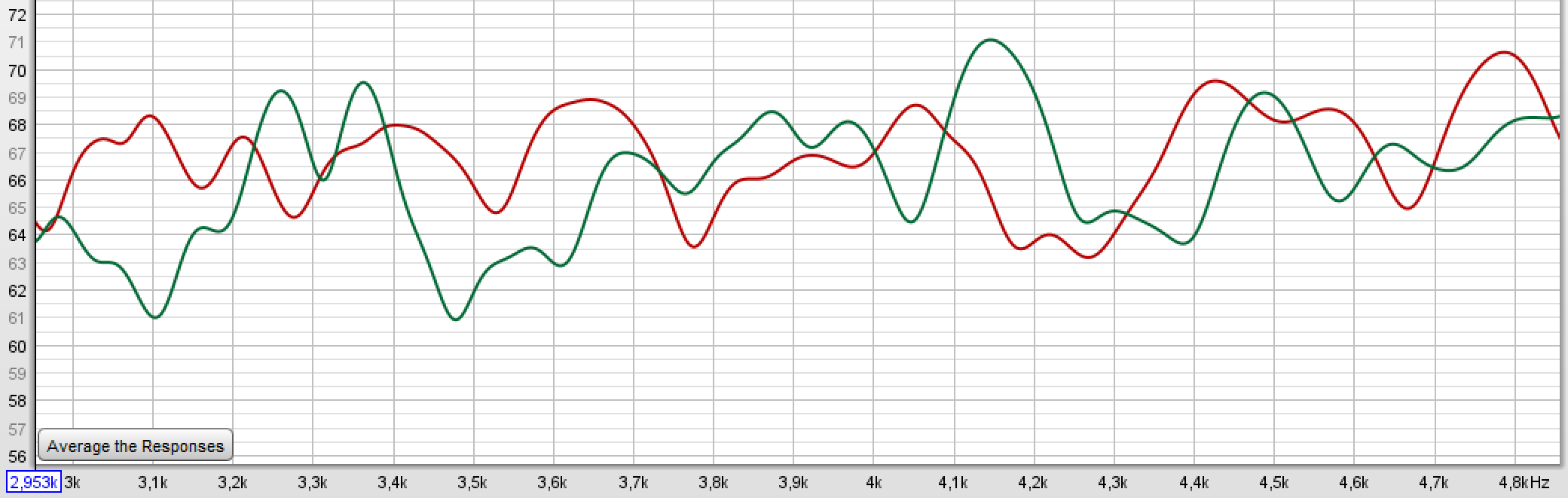

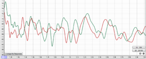

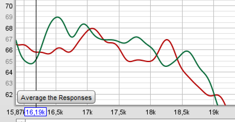

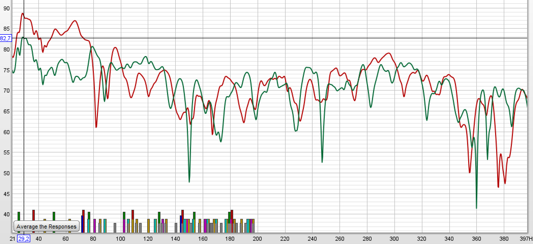

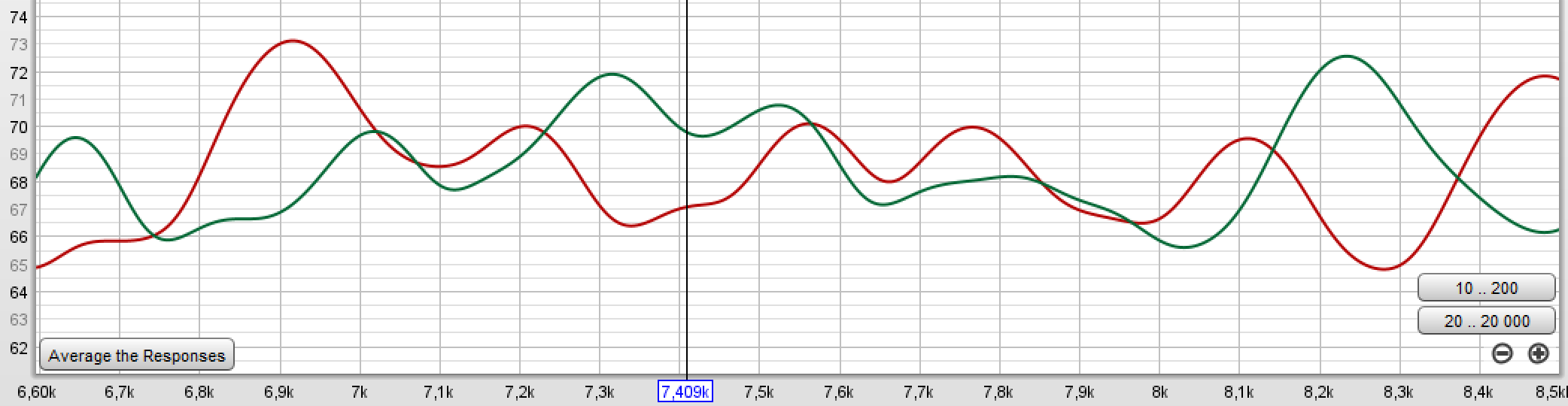

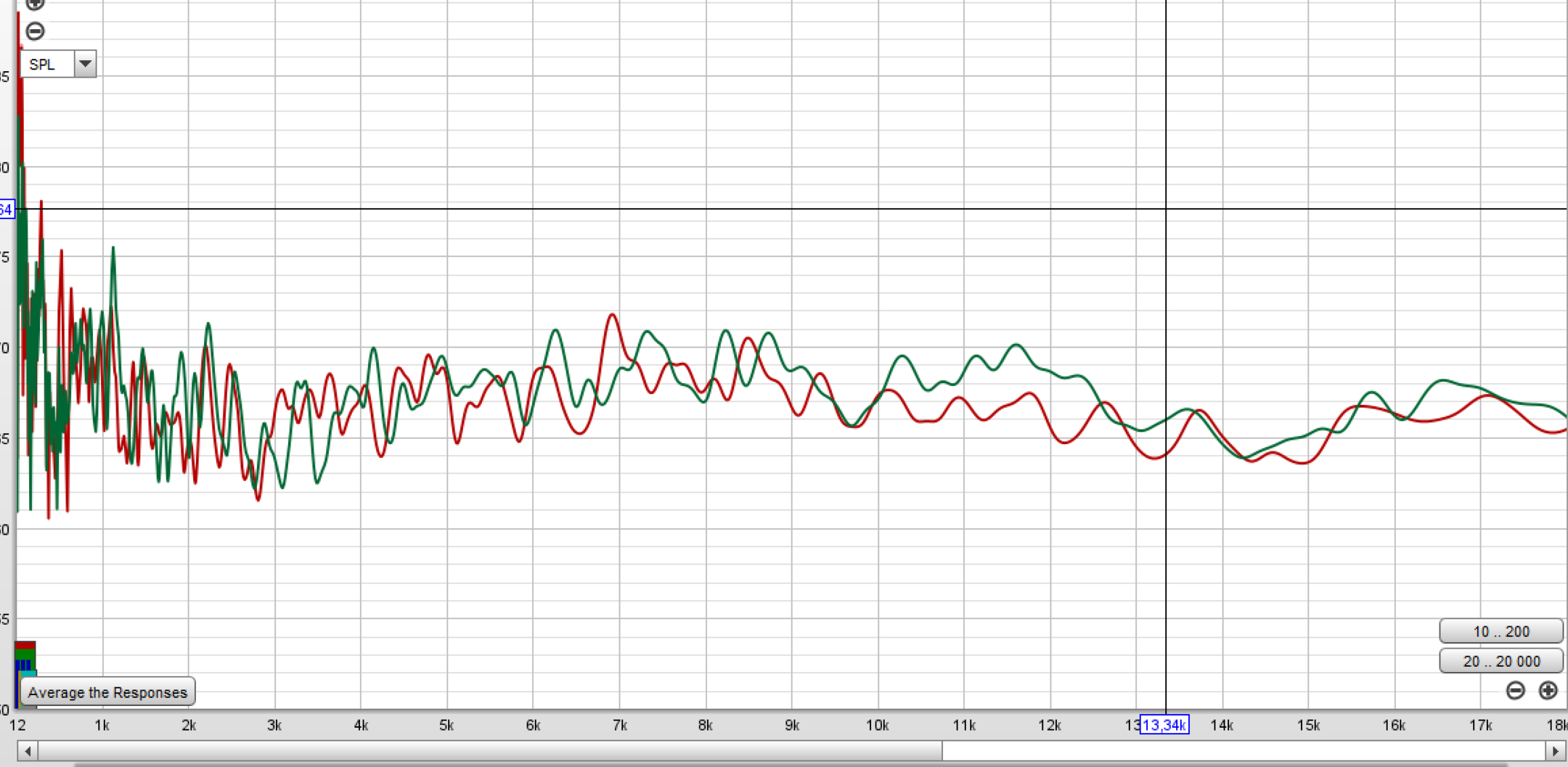

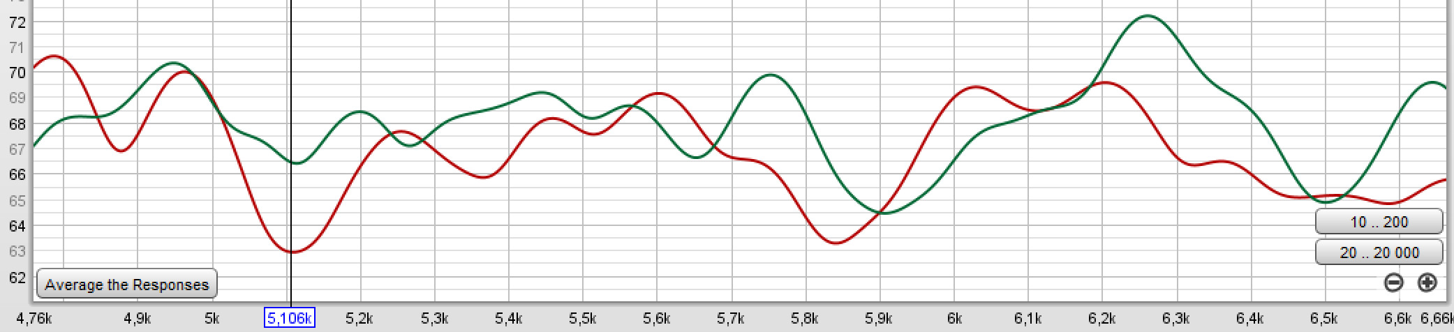

    Forsøker meg på å lime inn frekvensrespons pr. ht.
    Antimode Dual Core har korrigert noe i bunnen, ellers urørt. Altså ingen annen EQ eller balansejustert.
    GRØNN = Høyre
    RØD = Venstre
    Ingen smooting:
    1/48 Smooting
    1/24 smooting:
    Noen spesielle områder her jeg kan forsøke å skru på som kan gi mer balanse (i vokal)?

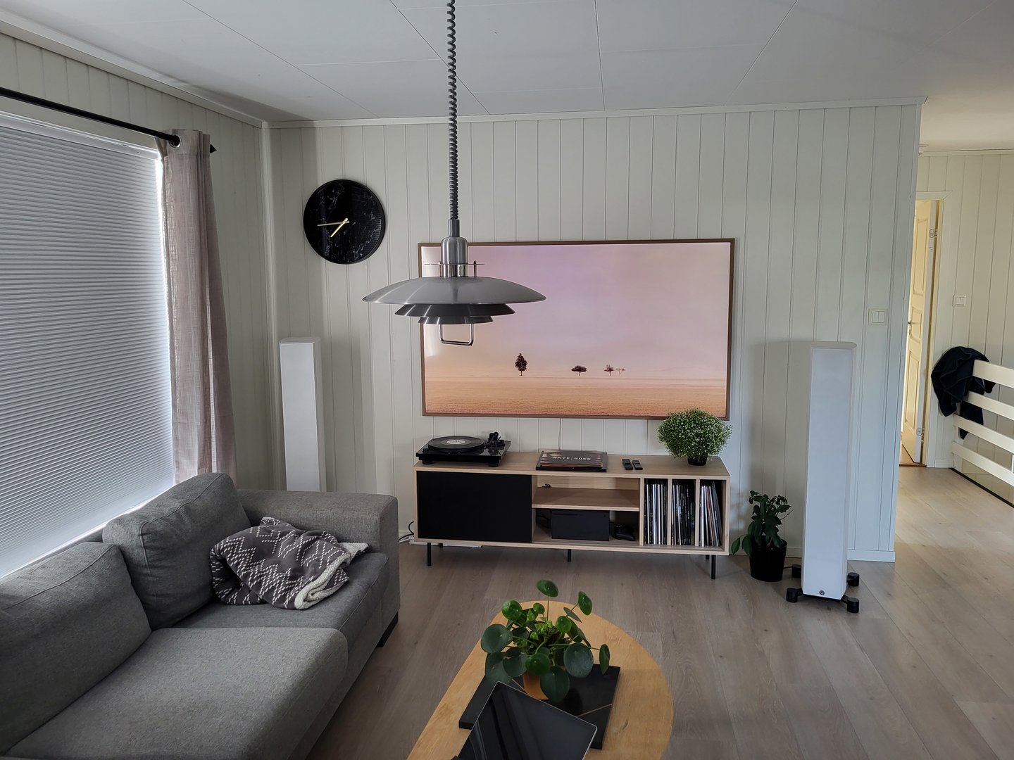

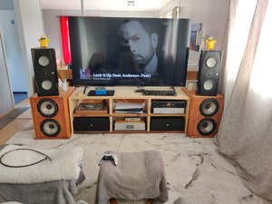

    Post et bilde av rommet så er det enklere å komme med forslag... :unsure:
    Legger ved et par bilder av stua. Som dere ser er det litt låst, og jeg har kun veggen med tv'n som jeg kan jobbe med. Antar pen akustikkbehandling er ikke så enkelt å få til her, og derfor har jeg tenkt i dsp og eq-baner.
    Bildene er tatt etter jeg flyttet litt på høyttalerne tidligere i dag. Min lytteposisjon er midten av veggen, og ikke midt mellom høyttalerne.

    Hva med å bruke to slike i linken under når du lytter og flytte de vekk når anlegget ikke er i bruk?
    Med masse tidlige refleksjoner fra ene sidevegg og ingen fra andre, så vil lydbildet automatisk dras mot den siden. Det finnes ingen annen full god løsning på dette med dagens høyttalere. Eneste alternativet er store og brede planar høyttalere som har super smal spredning, slik at de unngår refleksjoner i alle fall fra det mest sensitive området.

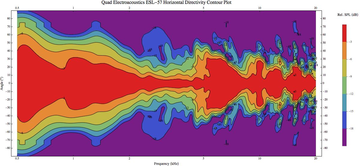

    Du skriver planarhøyttakere kan løse noe, har du noen spesielle i tankene?
    Det finnes begrensete direktivitets målinger her av nyere planar høyttalere, men merker som Quad, Magnepan, Martin Logan og SoundLab er verdt å sjekke ut og evt. prøve det før kjøp. Men dipolbass vil trolig kreve at høyttalerne kommer lenger ut fra frontvegg enn dagens plassering. Og kun dipolbass i slike størrelser blir litt tamme greier sammenlignet med dynamiske høyttalere.
    Horisontal direktivitetsmåling av eldre Quad ESL-57. Litt rotetet i toppen riktig nok, men generell smal spredning som minimerer siderefleksjoner betydelig.
    Kjetil-A
    13.07.2016
    618
    384
    Vis vedlegget 832198
    Takk! Så en høyttaler med smal spredning kan være en del av løsningen?
